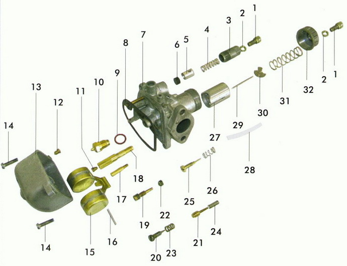

  • Die Ventile könnten auch dicht sein. Einfach mal alle raus und ins Licht halten und durchsehen. Wenn du kein Licht durch siehst -> ein oder zweimal durchpusten!
    Using Tapatalk
  • Die 10, ist das Schwimmernadelventil, wenn dieses nicht richtig schließt, läuft Sprit aus dem Überlauf, und in den Brennraum, wenn der Bezinhahn nicht geschlossen ist.
    Das am Ende Luft im Schlauch war.....besteht die Möglichkeit, das sie bis zum Ende des Steigrohrs im Tank leer gelaufen ist.
