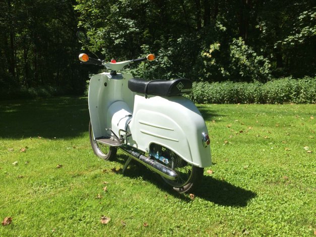

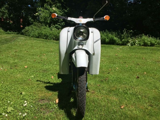

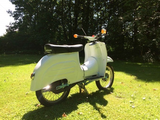

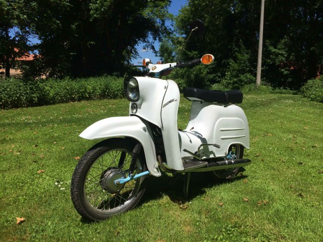

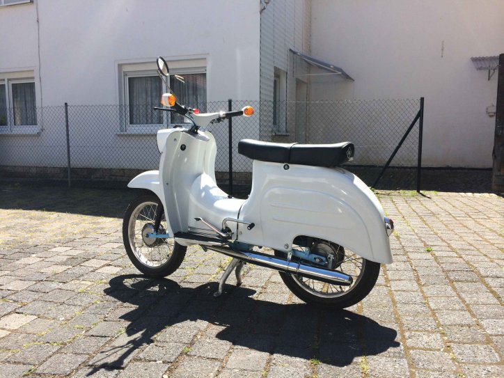

So hier möchte ich mein anderes Projekt von Anfang des Jahres vorstellen.
Ziel war eine gecleante Schwalbe. Das mag nicht jedermanns Geschmack sein, aber ich wollte es einfach mal Probieren.

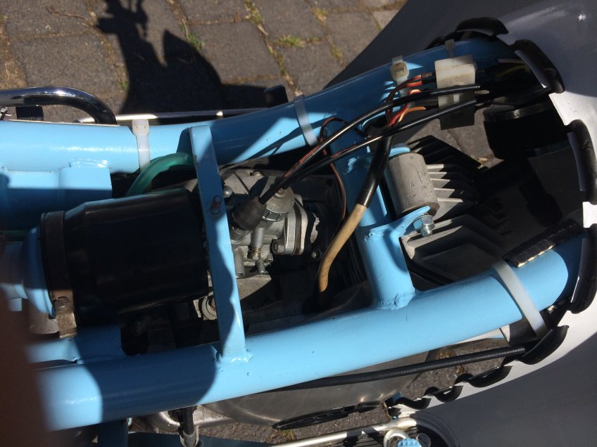

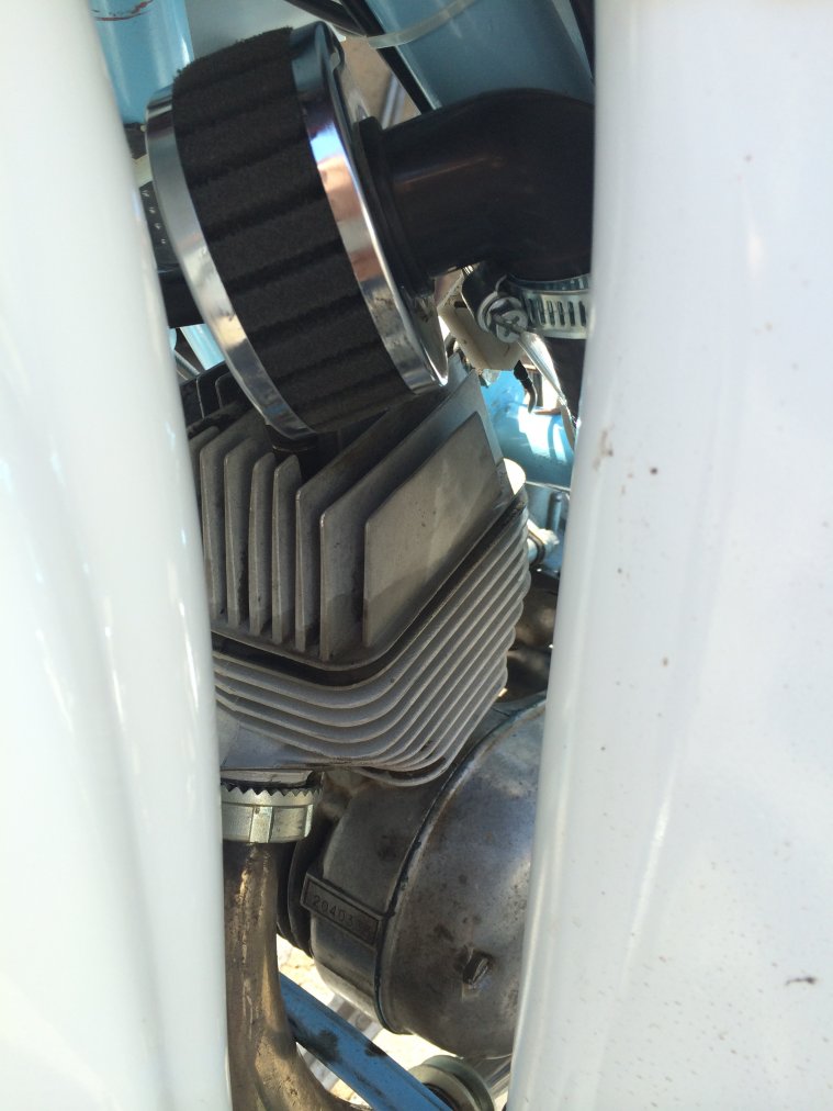

Beim Motor sollte auch etwas besonders rein, also entschied ich mich für einen Sperbermotor.

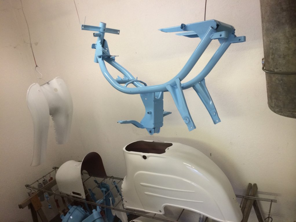

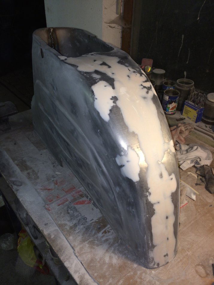

Allerdings musste ich hier beim Rahmen vorher noch etwas überzeugungsarbeit leisten. Die Auflage für die Sitzbank und die Trittbrettträger waren doch sehr verbogen waren.
Der Luftberuhigungskasten wurde umgearbeitet, damit dem Motor ausreichend Frischluft zur verfügung steht.

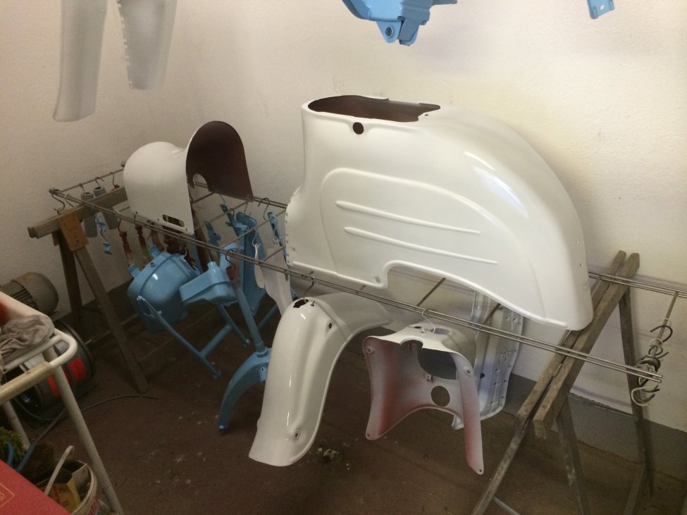

Wie immer bei mir wurden alle Teile gestrahlt, gespachtelt, grundiert und anschließend Lackiert.
Bei der Farbe entschied ich mich für Verkehrweiß und für den Rahmen ein helles Pastellblau.
Der Motor wurde auch neu gleagert und abgedichtet, Die Felgen komplett zerlegt und neu eingespeicht.
Weiterhin wurden all Bowdenzüge getauscht, die Sitzbank wurde neu bezogen, ein neuer Kabelbaum verbaut, usw....
