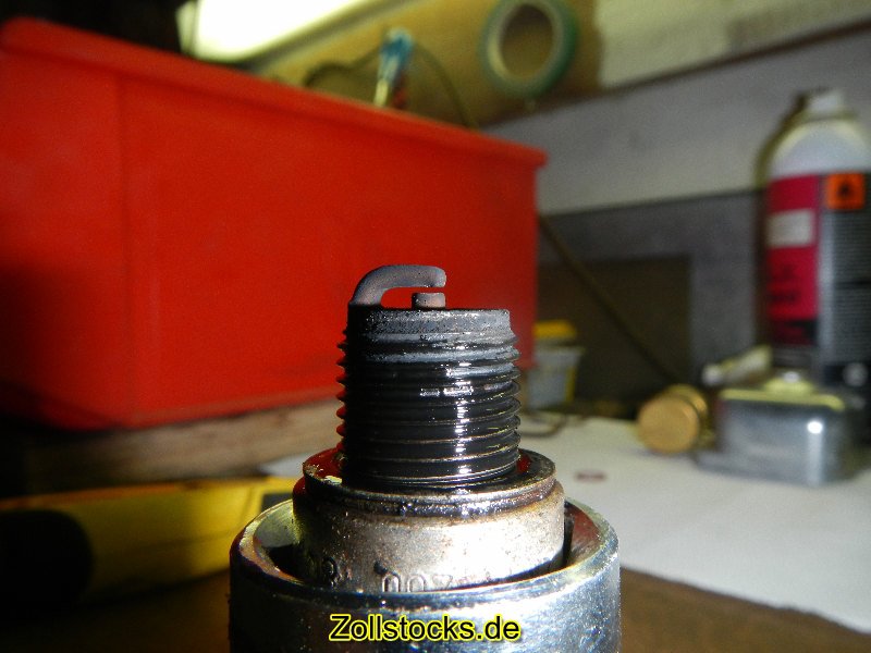

bei meiner Schwalbe lief der Motor etwas unwillig und ruckelte auch immer wieder bei Vollast.

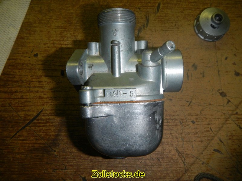

Ich habe mal der Vergaser ausgebaut, zerlegt, ein wenig im Ultraschall gebadet und dann wieder montiert.

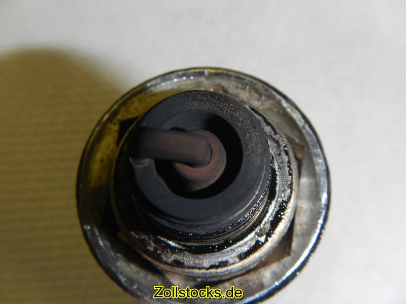

Dazu noch die schwarz verrußte Kerze liebevoll gereinigt und alles wieder montiert.
Eine kleine Probefahrt über gut 60 km mit frischem Sprit zeigt folgendes:
Die Schwalbe läuft, wenn auch bei Vollgas immer so ein Hauch von Unwilligkeit zu spüren ist (sie läuft dann laut GPS so 60 km/h).

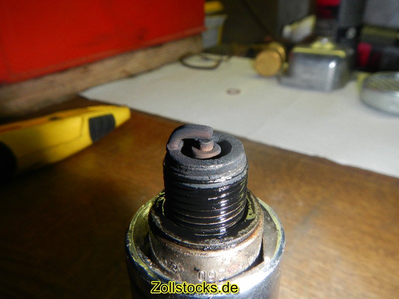

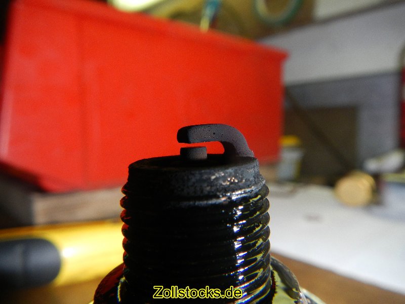

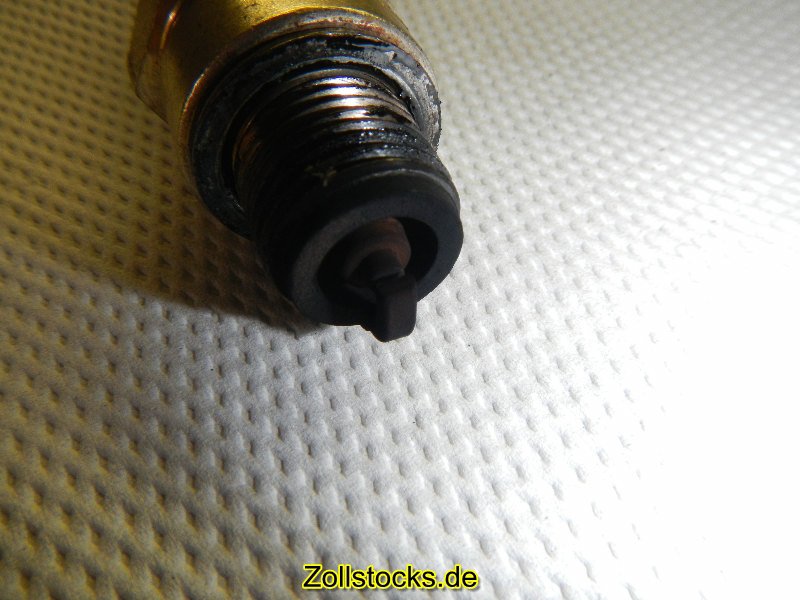

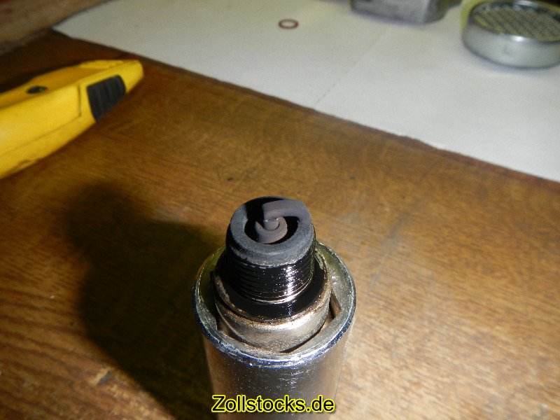

Die Kerze war dann wieder ein wenig Schwarz (siehe Bilder).
Die Nadel hängt in der dritten Kerbe von oben, wie es so sein soll.
Im Leerlauf ist der Motor unauffällig, aber ich denke, der Motor könnte noch einen Tick besser laufen.
Tipps von irgendwoher?
Ach ja:
- Die Simmerringe sind neu...
- Elektrodenabstand 0,6 mm (VAPE - Zündung)
- Vergaser 16 N1-5
