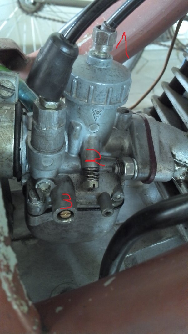

    wenn meine Simson Schwalbe Kr 51/2 steht und ich Vollgas gebe braucht Sie ca. 3-5 Sekunden bis Sie auf Touren ist, außer wenn ich beim Vergaser (Schraube 1, siehe Bild, ganz rein drehe), dann zieht Sie sofort, aber dann habe ich absout kein Standgas.
    Kennt jemand das Problem und weiß was ich zu tun habe?
    Wenn ich bei Schraube 2 drehe passiert als ob gar nichts...
    Die Leerluftschraube (Schraube 3) ist komplett raus gedreht worden und dann 3 Umdrehungen rein. Ich hoffe das passt so, jetzt sieht die Zündkerze zumindest gut aus, davor war Sie immer schwarz und es qualmt auch nicht mehr..?
    Kennt jemand das problem und weiß wie ich die letzten Einstellungen am Vergaser vornehme...

    Also wenn du über "Schraube 1" dein Standgas einstellst ist es ganz klar das "Schraube 2" (auch Standgasschraube genannt) nichts mehr bewirkt.
    Stell mal bitte "Schraube 1" so ein das du mit dem Gasgriff minimal Spiel hast wenn du am Gasgriff drehst. Nach deiner Beschreibung muss dafür also erstmal "Schraube 1" runter.
    Und dann schraubst du um vernünftiges Standgas zu bekommen "Schraube 2" rein. Die sorgt dafür das der Gasschieber nach oben geht.
    "Schraube 3" ist die Umluftschraube. Für die Grobeinstellung sollte dies ganz reingedreht und dann so 2 1/2 Umdrehung wieder rausgedreht werden. Also genau anders herum wie du es gemacht hast.

    Noch mal wegen dem Standgas, ist es richtig, dass umso mehr ich die "2 Schraube" rein drehe umso höher wird das Standgas?
    Und die "Schraube 3", die habe ich auch versucht so einzustellen wie du das gesagt hast, aber dann war die Zündkerze immer ganz schwarz und es hat wieder gedauert bis ich die Schwalbe wieder angekickt bekommen habe, es hat sogar aus dem Auspuff getropft und jetzt sieht die Zündkerze ganz gut aus. Kann es gefährlich sein, wenn ich in dieser Einstellung weiter fahre, also mit der Einstellung von der Schraube 3??
