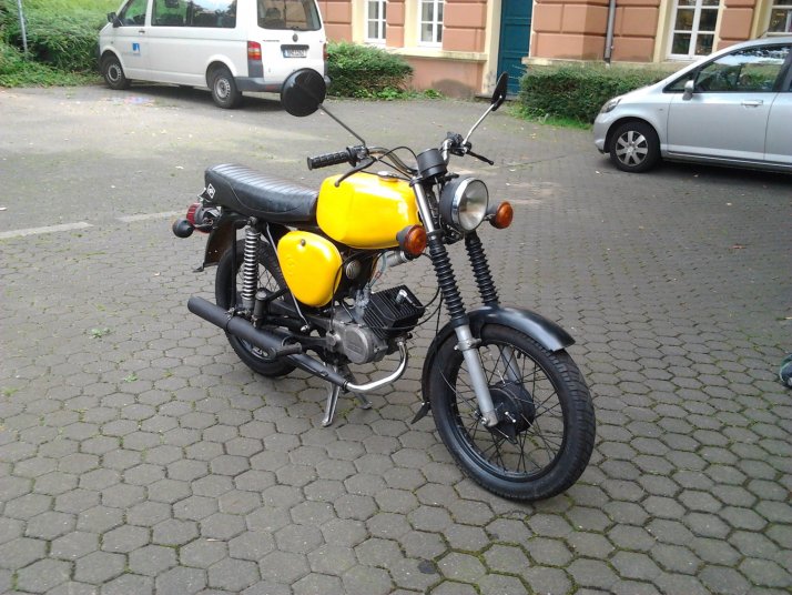

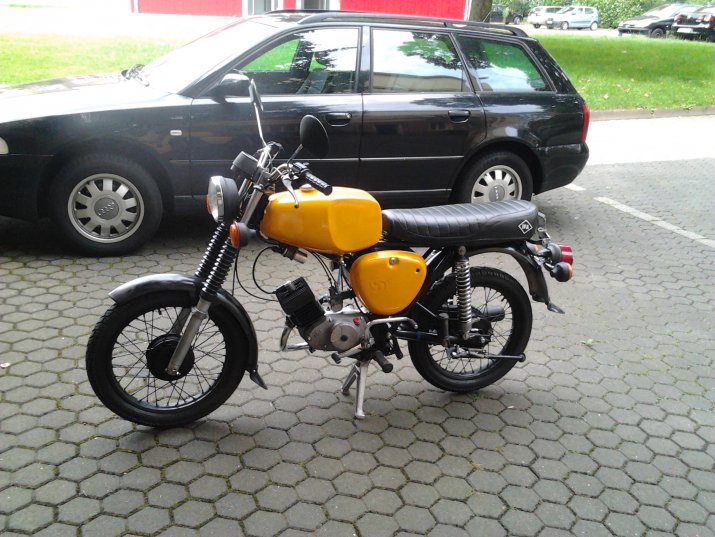

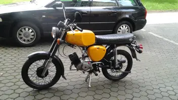

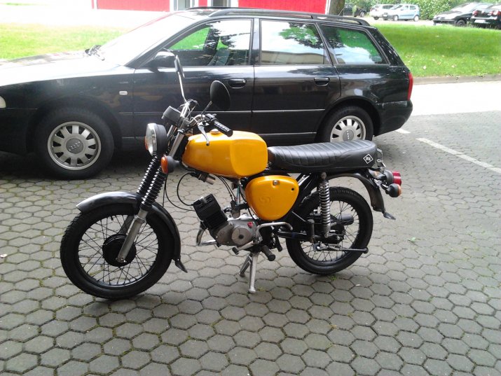

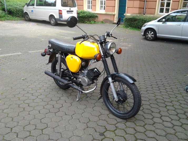

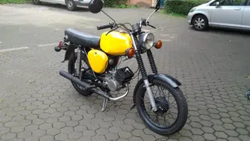

Ja das stimmt. Hab mir jetzt proformer einen Düsensatz für den Vergaser bestellt. Werde den dann die Tage einsetzen und den Schwimmer überprüfen und einstellen und dann ist hoffentlich alles in Ordnung. Aber jetzt is sie endlich fertig (bis auf die Feineinstellungen):
