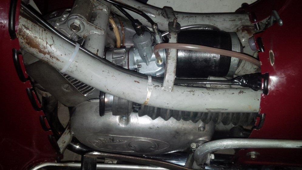

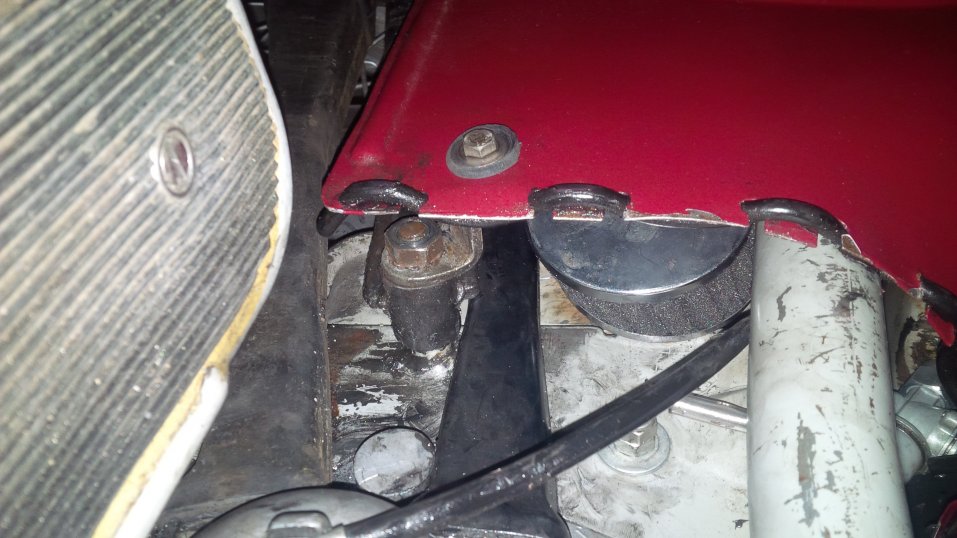

Hier nochmal Bilder vom Luftfilterumbau:
[ATTACH=CONFIG]11952[/ATTACH][ATTACH=CONFIG]11953[/ATTACH]
Habe da leider keine anderen Filter bekommen, es sind aber welche bestellt. Der, an dem Faltenbalg, ist vorne nahezu offen, nur ein feines Sieb.
Hallo
Hast du schon einmal die Hand hinter das linke Luftleitblech gehalten?
Dort kommt sehr warme Luft raus, die direkt in deinen Ansaugschlauch bläst.
Würde ich unbedingt überdenken.mfg Micha
Ja, das weiss ich schon... wusste aber erstmal nicht, wohin mit dem fetten Balg. Ist es nicht in der MoSe Anleitung genauso?
Nach was für einer Anleitung hast du denn umgebaut????Der Gummibalg kommt auf die andere Seite (re.)Auf die linke Seite kommt direkt ein Pilz mit einem 45° Gummianschluß.
Alles klar, hatte, wie gesagt, die richtigen Luftfilterpilze nicht bekommen und habe das deswegen erstmal so gemacht, dass es passt.... ist ja aber im Endeffekt auch egal, solange der Luftfilter nicht zu weit am Zylinder ist.

Wenn z.B. Moto-Selmer den Luffiumbau so baut wie er ist,weißt du es natürlich besser und machst es anders.Mit dem Gummischlauch vor den Zylinder!!!!Wenn du halt gerade nicht die passenden Filter hast,dann warte eben,bis alles da ist und murks nicht irgend welches Zeug da rein und wundere dich dann nicht,das es nicht funktioniert.
