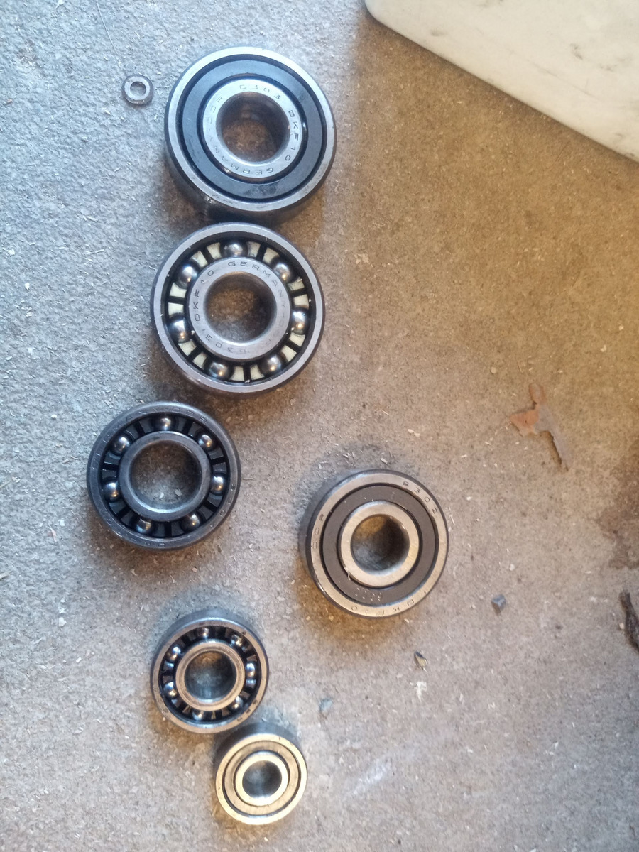

    Meine vermutung war ja, das der M54 Motor noch nie offen war, wegen feinverzahnter Kickwelle und Messingbuchse für den Kolben.
    Hätte ja sein können, das bis zu einem bestimmten Baujahr Plastikäfige drin waren.

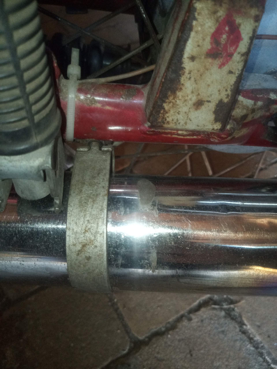

    Der Auspuff ist jetzt ca 2,5 cm auf dem Krümmer drauf.
    Laut dem Bild mit der Stelle auf den Auspuff, könnte er noch 3 cm weiter drauf.
    Hat das nennenswerten Einfluss auf die Leistung?
    Ist das normal das die alten Kugellager einen Käfig aus Plastik hatten?

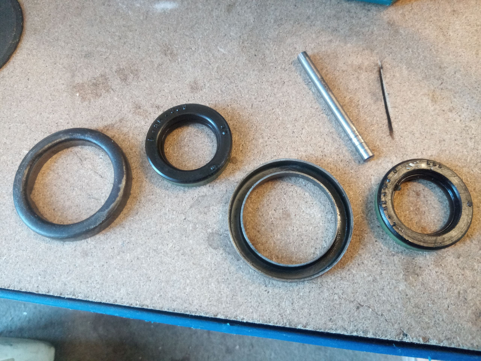

    Hier gabs doch kürzlich irgendwo mal Bilder von Simmering Adaptern.
    Waren in dem Motor auch verbaut.

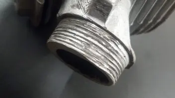

    Heute ist mir beim Einbau aufgefallen, das wir nicht den Zylinder zurück bekommen haben, den wir abgegeben haben.
    Das Krümmergewinde ist ziemlich desolat, die Laufbuchse sitzt versetzt zum Kühlkörper und statt einem sauber gestrahlten Zylinder,
    waren die unteren Zwischenräume der Kühlrippen versifft.
    Ich bin maximal genervt. :mad:
    Email mit Bildern ist raus, mit der bitte um Rückruf.
    So ein Krümmergewinde hätte ich nicht zum Neuschliff gegeben.

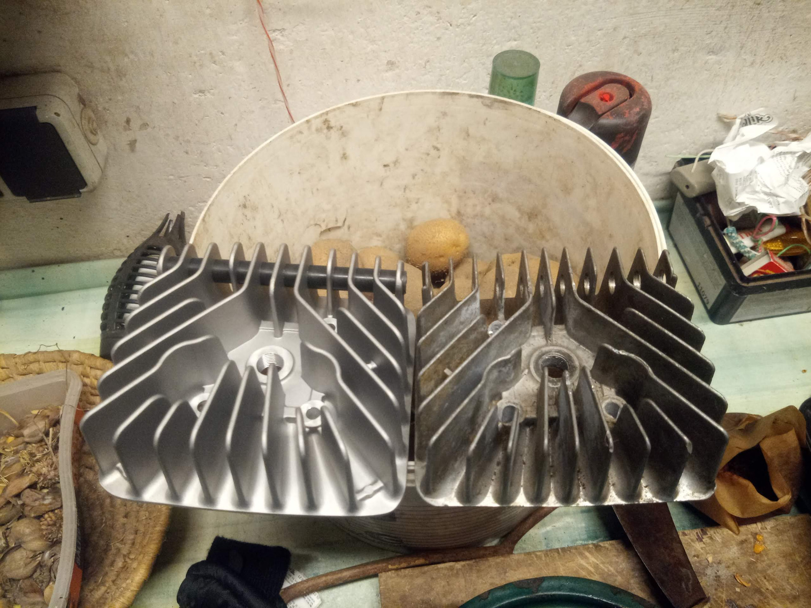

    Trotz entfernen der dünnen Alu Dichtung, komme ich nicht unter 1 mm QM
    Habe aber versäumt, eine vorher Messung mit dem original Kopf vor Demontage durchzuführen.
    Hatte heute aber keine Lust, die Fußdichtung anzupassen.
    Denn es sind ja wegen der Fußdistanz zwei Dichtungen.
    Die Kerze ist dunkelbraun, damit war ich eigentlich immer ganz zufrieden.
    Allerdings ist der Kolben oben drauf, nach 1200 km schon ziemlich schwarz.
    Werde daher bei Gelegenheit die Hauptdüse eine Nummer kleiner wählen.

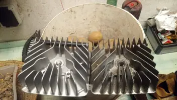

    Gewogen habe ich folgende Köpfe?
    S50 original 700g
    Venandi S50 Optik mit LT 90 Reso Brennraum 760g (hat 40 g durch die Bearbeitung verloren)
    Lt 90 Reso Kopf original 930g
    Gegenüber dem original 90 er Kopf fehlen 170g.
    Dein umgearbeiteter MZ Kopf wird sicherlich mehr wiegen.
