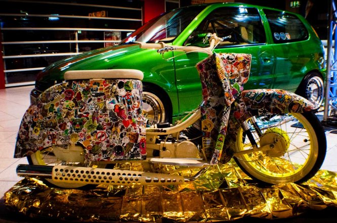

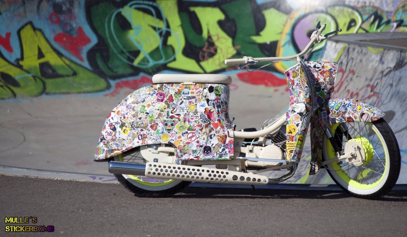

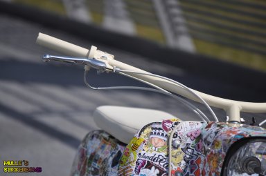

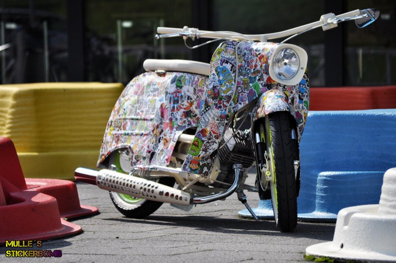

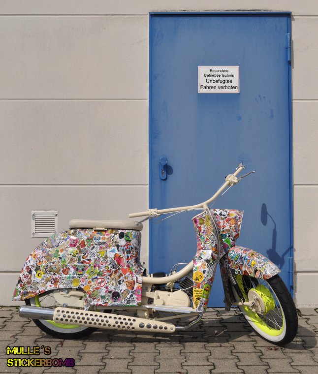

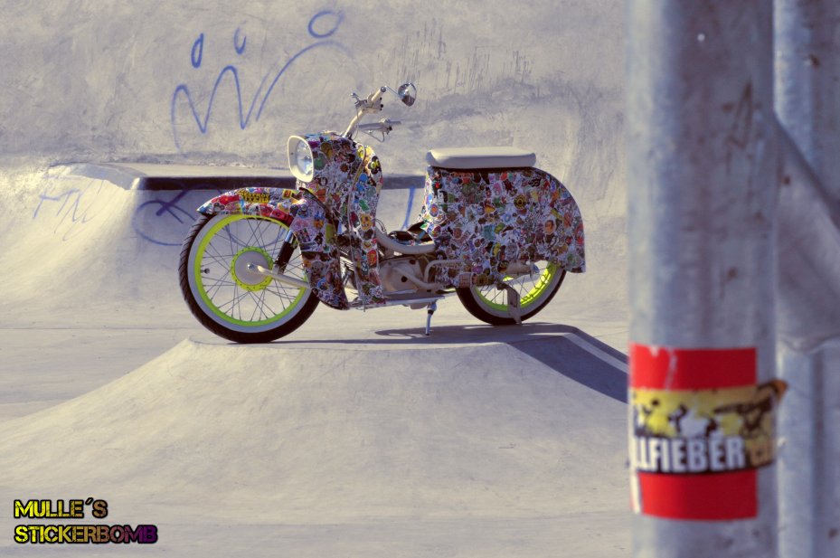

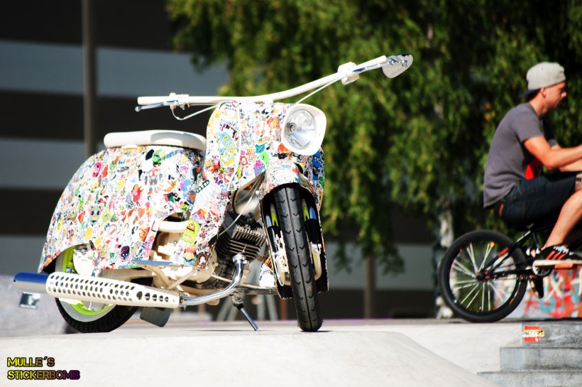

ich möchte euch hier mal meine Stickerbomb-Schwalbe vorstellen. Basis war eine Kr51/2 von 1984, die eigentlich komplett umgebaut und fast alle Teile ausgetauscht oder überarbeitet wurden.
Kurzzusammenfassung, was gemacht wurde (wobei ich sicherlich das ein oder andere vergessen habe):
- Motor überholt (60ccm)
- neuer Vergaser 16N1-12
- VAPE-Zündung
- kürzere Stoßdämpfer hinten 260mm
- kürzere Stoßdämpfer vorn 240mm
- Rahmenveränderungen:
* untere Lenkerlager ca. 25mm tiefer (Hupe entfernt)
* Lenkerrohr oben gekürzt
* Lenkeraufnahme gekürzt
* Lenker verbreitert um ca. 25cm
- Kabel für Rücklicht,Masse, Bremse und Zündung im Rahmen versteckt
- Alle Rahmenteile in Hellelfenbein pulverbeschichtet
- sehr viele Anbauteile in Elfenbein verbaut
- Alle Schrauben, Radbolzen, Polyamidbuchsen erneuert (Außer Motorlagerung)

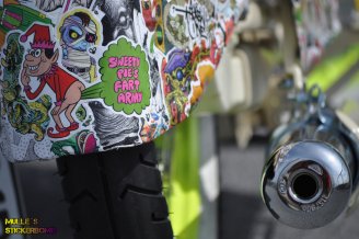

- neuer Chromauspuff

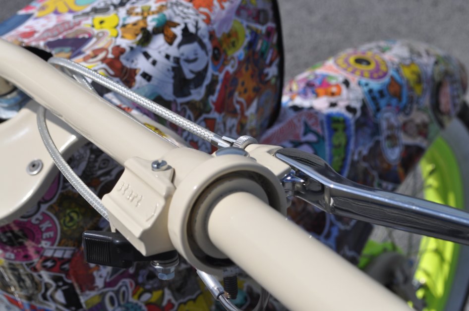

- neue Chrom-Bremsgriffe
- Stahlflex-Bowdenzüge selbst gelötet (Bremse, Kupplung, Gas, Choke)
- Alle Blechteile gecleant und mit 1200 Stickern beklebt und danach mit Klarlack versiegelt
- Tank geändert, damit das Hinterrad nicht schleift - muss noch nachgearbeitet werden, ist leider etwas undicht ![]()
- Felgen in UV-Leuchtgelb pulverbeschichtet und neu mit Edelstahlspeichen eingespeicht
- Sava Weißwandreifen
- Kunstledersitzbank
- Klarglas-Scheinwerfer mit 12V-H4-Birne
- kleinster zugelassenes LED-Rücklicht unter der Sitzbank
- Kabelbaum selbst gebaut (2 Relais für LED-Rücklicht und Lichtschalter)
TODO:
- Stopfen für Gasgriff
- Tank absolut dicht bekommen
- diverse Motorenteile pulverbeschichten
- Lampenmaske in Beige
Aber nun ein paar Bilder, denn die sagen ja bekanntlich mehr als Worte:
