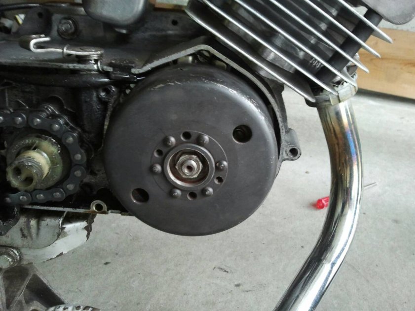

  • Hallo,
    Als ich heute mal den Limadeckel weg gemacht hab, wusste ich nicht, Was das für ne Zündung sein soll. Elektronik bin ich mir eigentlich sicher, 12V auch da das vordere Licht auf 12v läuft (steht zumindest auf der Hülle, Birnen hab ich ka. Auf der Schwungscheibe steht eben nix außer irgendeine marke. Normale e-zündung sieht doch anders aus, oder?!
    MFG :)
  • Aber keine Vape, oder? Elektronik sollte es sicher sein, unten ist ja son roter dingens (keine ahnung wie man den nennt grade^^) unter dem rad. Warum sieht mein Schwungrad aber so anders aus als die anderen? War deshalb etwas verwirrt. dreht auch in uhrzeigerrichtung falls das hilft.
    S51@ JWSport 60G+
  • Ja. Warum denn auch nicht. Es ist eine 12V Elektronik.
    Die Vape sieht doch etwas anders aus.
    Du hast scheinbar eine Ausführung die auch einen Anlasser aufnehmen könnte.
    Was da rotes unterm Polrad zu sehen ist, sollte der Signalgeber auf der Grundplatte sein. Und wenn du die Verkabelung ankuckst sollten 5 Kabel von der Grundplatte kommen. Bei der Vape oder PVL sinds nur 4.
