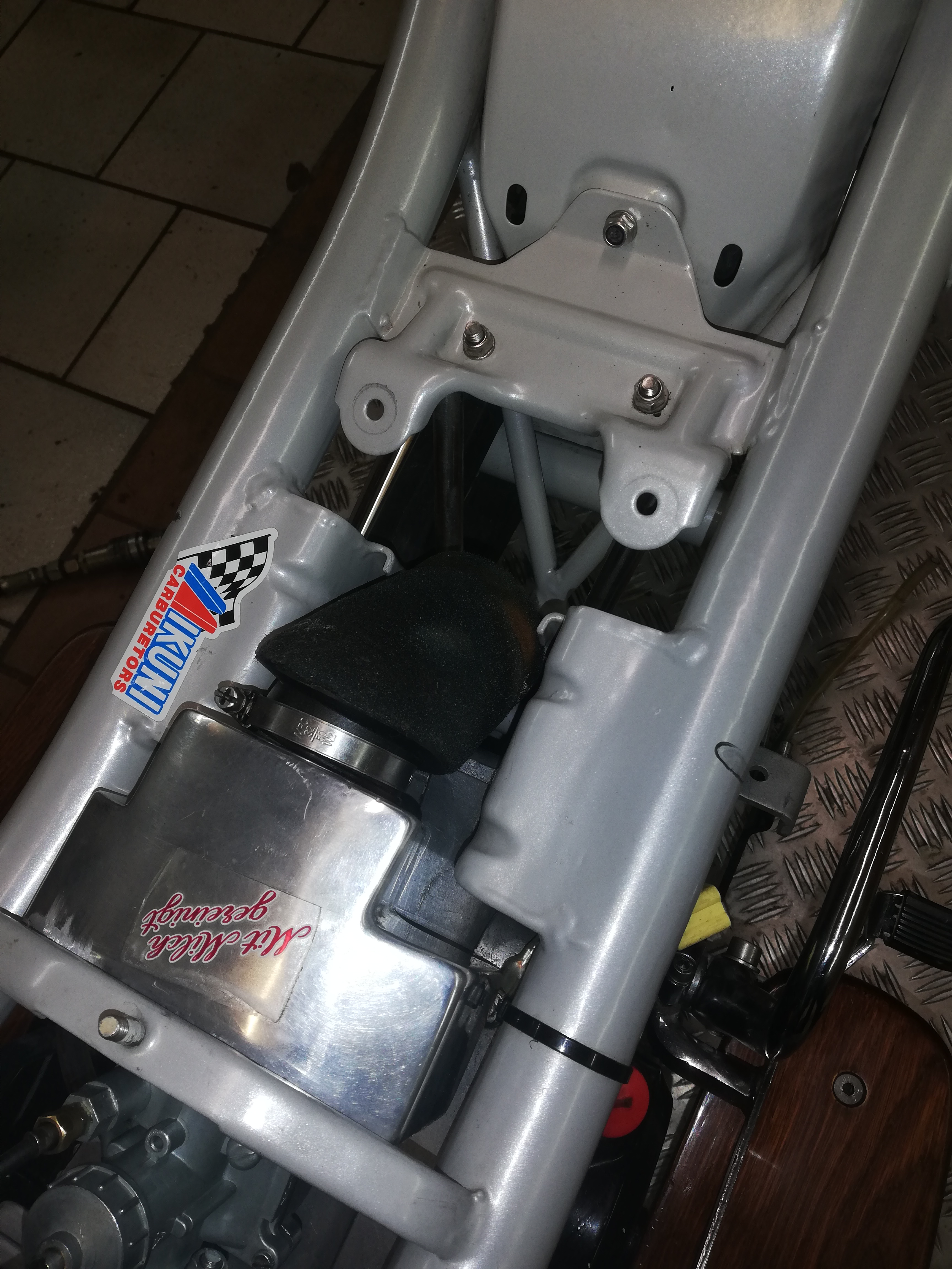

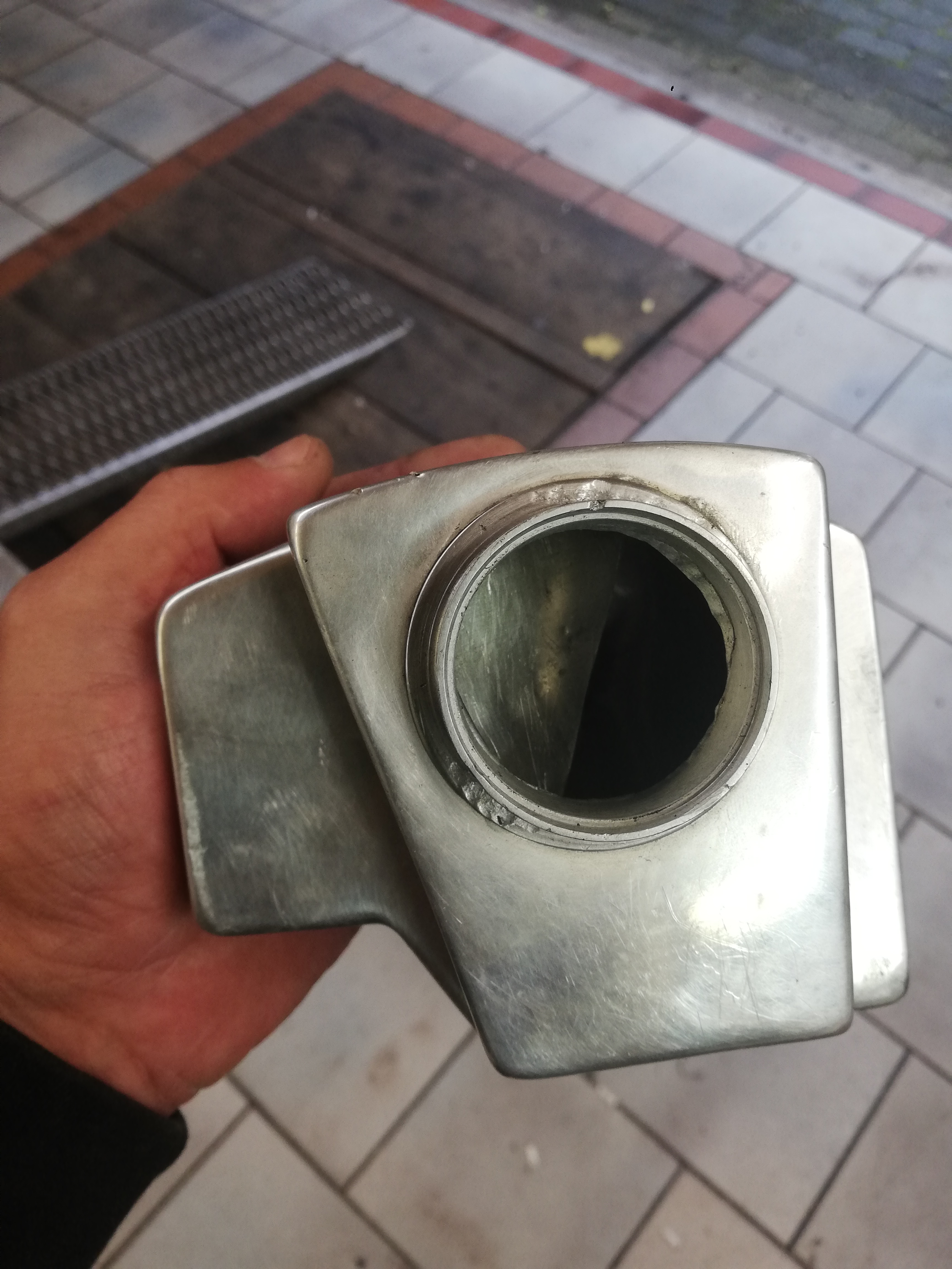

So, ich hab's.... Als Fehlerquelle habe ich meinen Geräuschdämpfer ausgemacht. Ich vermute dass es am diagonal eingeschweissten Prallblech liegt. Dieses habe ich verbaut um die Ansauggeräusche zu minimieren, funktioniert auch super gut. Aber irgendwo scheint dann doch der Wurm drin zu sein. Hätte ich auch mal eher drauf kommen können, aber irgendwann sieht man den Wald vor lauter Bäumen nicht mehr. Werde das Teil auseinander schneiden und mir was neues einfallen lassen. Vielleicht mal mit Lochblech testen. Ein offener Filter ist jedenfalls keine Option, dass ist mir zu laut. Viel Platz habe ich auch nicht da ab Motorhalter der Unterrahmen mit Streben zur Versteifung vollgestopft ist. Werde testen und berichten,danke für eure Hilfe.
Da wird wohl die Eigenresonanz der Airbox viel zu hoch sein und einen mächtigen Ladeeffekt erzeugen.
Das vermute ich auch.... Hab gerade gesehen das es bei Reichtuning was passendes aus 3D Druck gibt. Denke ich werde mir so eine Kiste bestellen, bevor ich wieder Stunden in der Werkstatt verbringe, um hinterher festzustellen das die Mühe doch vergebens war. So ne Alubox sieht natürlich um Welten besser aus, aber was soll's,es muss zu 100% funktionieren.

Modifiziere deine Box, da kommst du besser. Wo steckt eigentlich der Filter?
Na dass sind ja tolle Neuigkeiten.... Hmm, was funktioniert daran nicht? Hab meine Box jetzt aufgeschnitten und das Prallblech entfernt. Werde das Teil erstmal mit Klebeband zusammen setzen und testen. Vom Luftduchsatz solle der Filter eigentlich locker ausreichen. Der Twinair sitzt gegenüber vom Vergaseranschluss.

Der Aufbau muss muss wie original erfolgen, eben nur angepasst an deine Querschnitte. Der Filter sollte oben an der Batterie sitzen und mit der Airbox durch einen Schlauch verbunden werden. Bleche benötigst da nicht in der Box.
