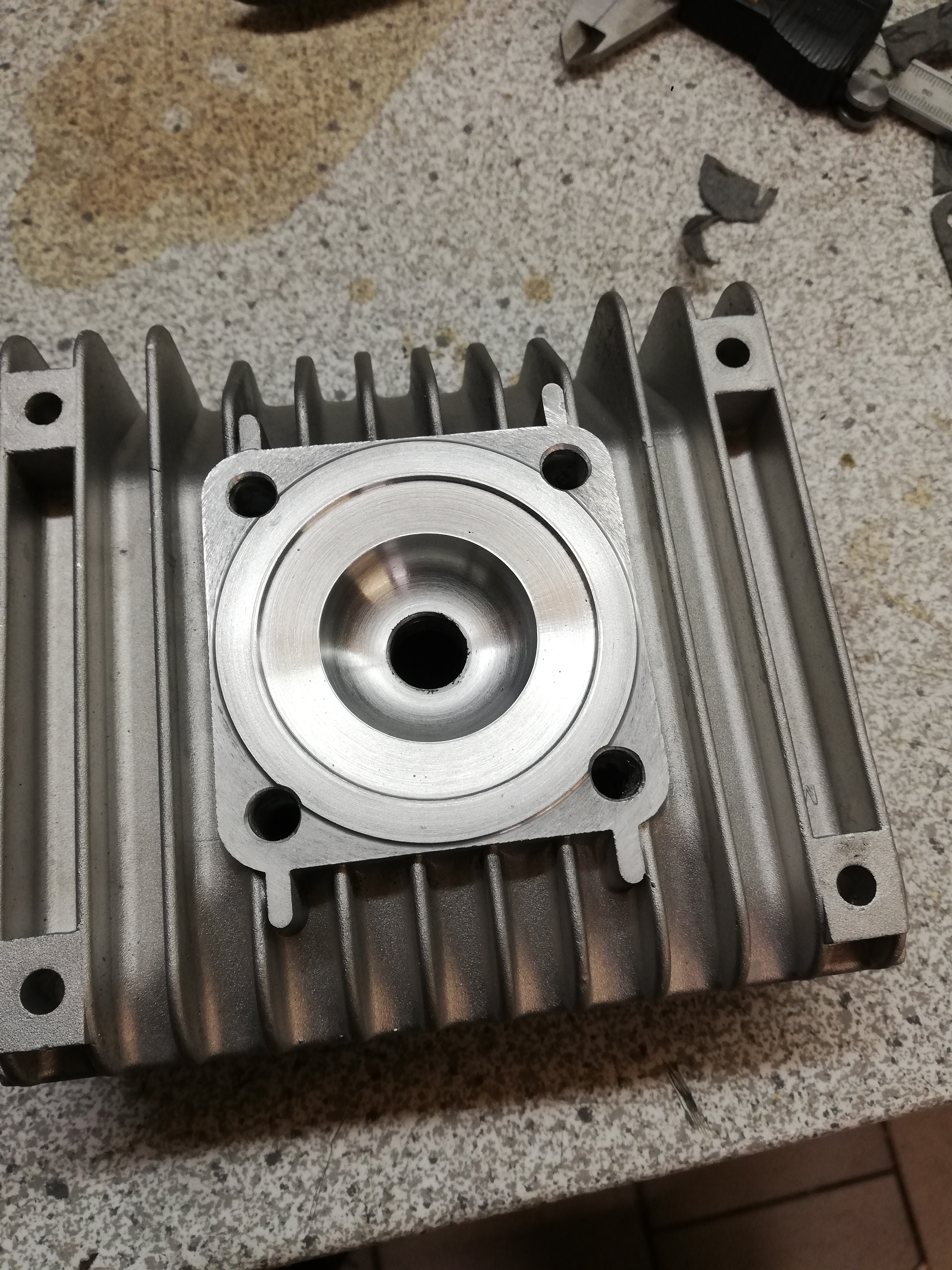

Was sagt das Quetschmaß ?
Quetschmaß ist auf 1mm eingestellt. Glaube RZT sagt es sollte zwischen 0,7 und 1mm liegen. Hab auch testweise schon einmal eine dickere Fußdichtung getestet, aber ebenfalls kein Erfolg. Was mir selber noch einfällt, wäre dass der Kolbenring bei hohen Betriebstemperaturen etwas viel axiales Spiel haben könnte. Aber ich habe dort eigentlich nichts ungewöhnliches feststellen können.

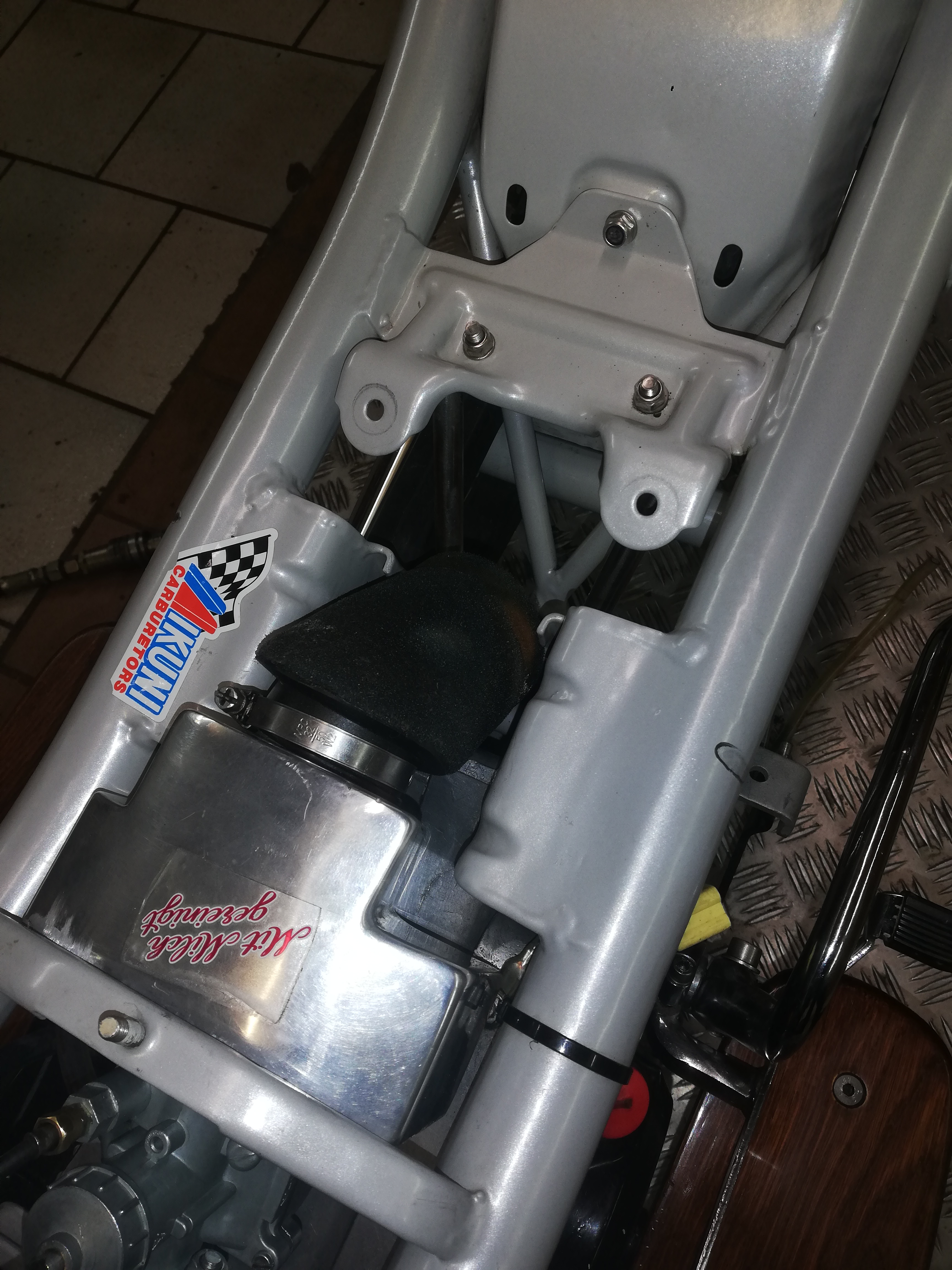

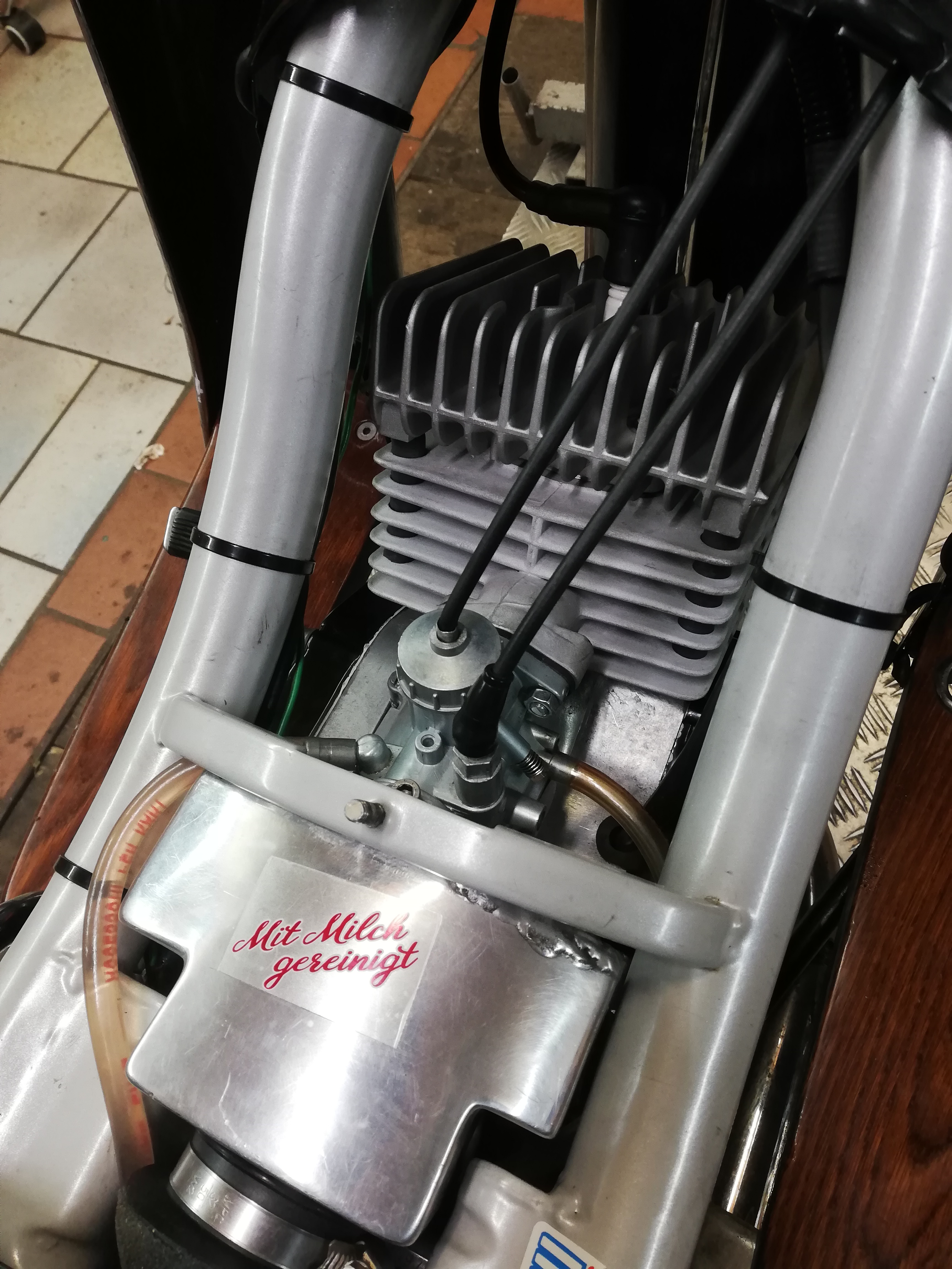

Zündkerzen habe ich einige getestet, zum Beispiel Isolator 260, NGK B8HS und B9HS. Im Moment fahre ich mit der B9HS. Aber ich habe hier auch keinen Unterschied feststellen können. Als Luftfilter fungiert die Luftfiltermatte von RZT. Auch der Herzkasten hat ein 40er Loch bekommen. Darin habe ich dann ein passendes Rohr eingesetzt (im Prinzip wie beim Original)
Der RZT lässt zu wenig durch im Vergleich zu einen nach LT umgebauten FILU Luffi oder einer ZT Filtermatte.
