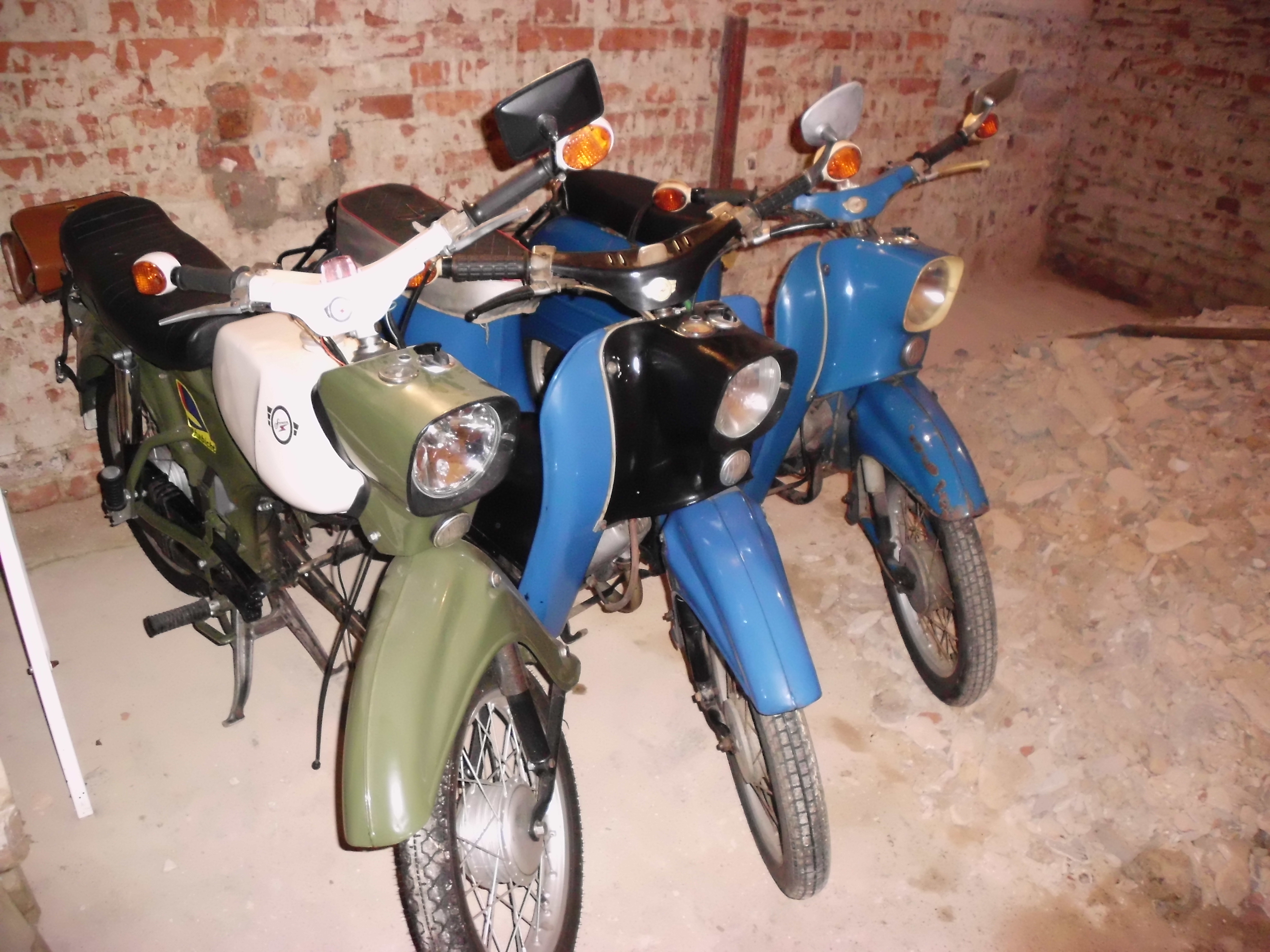

  • Da ich für meinen (stetig wachsenden :D ) Fuhrpark immer noch ne Schwalbe wollte zögerte ich nicht lang als auf Ebay – Kleinanzeigen in meiner Nähe 2 ganz passable Vögel angeboten wurden.
    Der Preis nicht zu teuer, Motor bei beiden durch lange Standzeit nicht Funktionstüchtig, beide nicht verbastelt, laut Beschreibung nur eine Delle und bei beiden wenig Rost.
    Auf den Fotos sah man leider nicht sehr viel, aber da ja gucken nüscht kostet :P Termin gemacht und hingefahren.
    Lange Rede kurzer Sinn: Ich bin jetzt stolzer Besitzer von 2 Schwalben 8-).

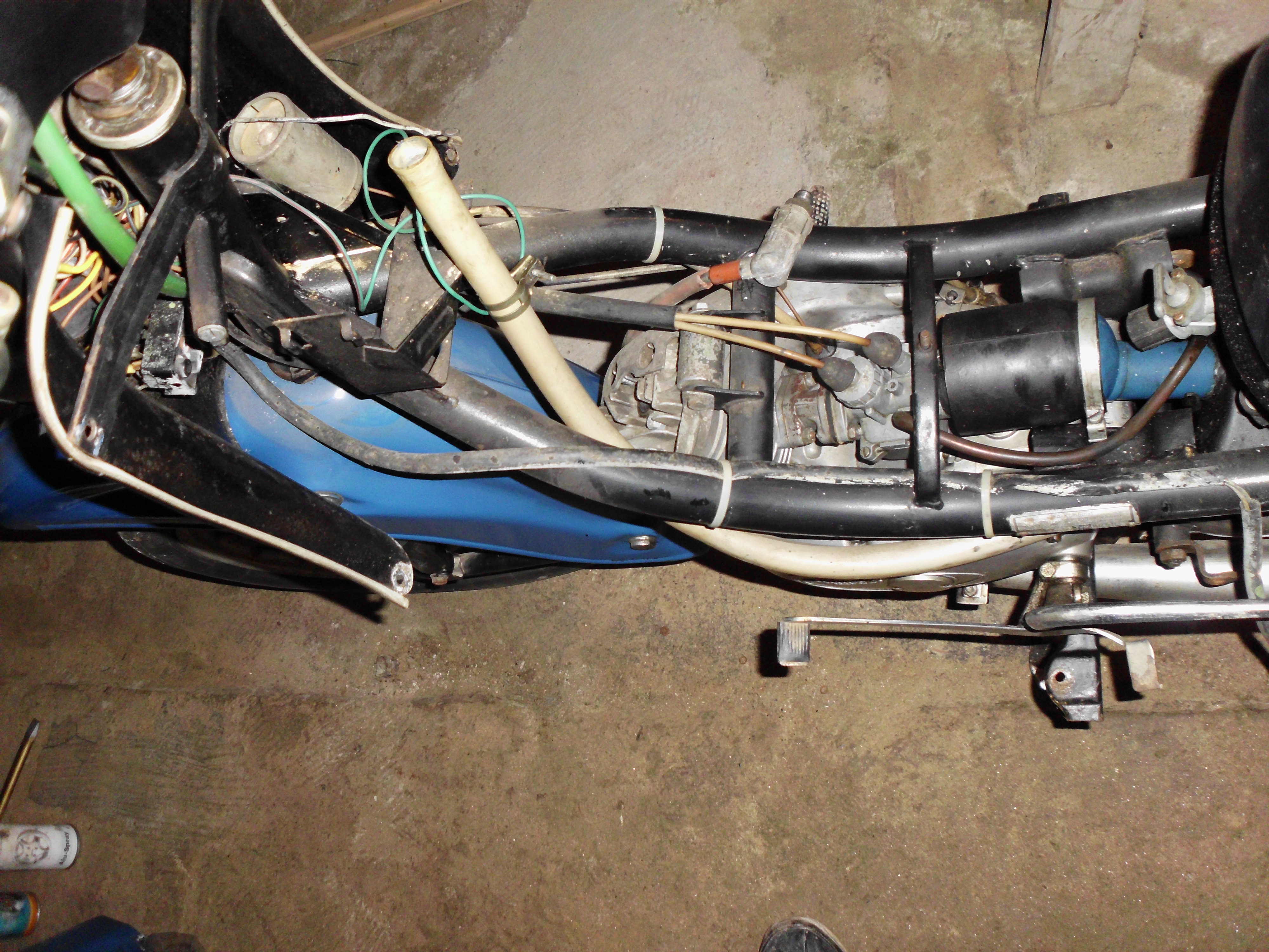

    Eine KR51/1 BJ. 1973 mit 6 Volt U-Zündung, Zündspule Innenliegend. Leider mit Baumarkt Farbe lackiert :( , sieht aber nicht mal ganz so schlecht aus. Elektrik sollte weitestgehend funktionieren. Wurde bis 2010 gefahren, dann eingelagert.
    Nachdem ich den Vergaser gereinigt hatte sprang sie sogar an, zwar nicht erste Sahne aber zumindest etwas.
    Dieses Moped wird ein Überraschungsgeburtstagsgeschenk und wird so Aufgebaut das man sich daraufsetzen und bedenkenlos Losfahren kann.
    Das heißt Komplett auseinander nehmen, Motor regenerieren, Vape Zündung + komplett neue Elektrik, alle nicht 100% funktionierenden Teile reparieren oder Tauschen, neuer H4 Scheinwerfer und und und......

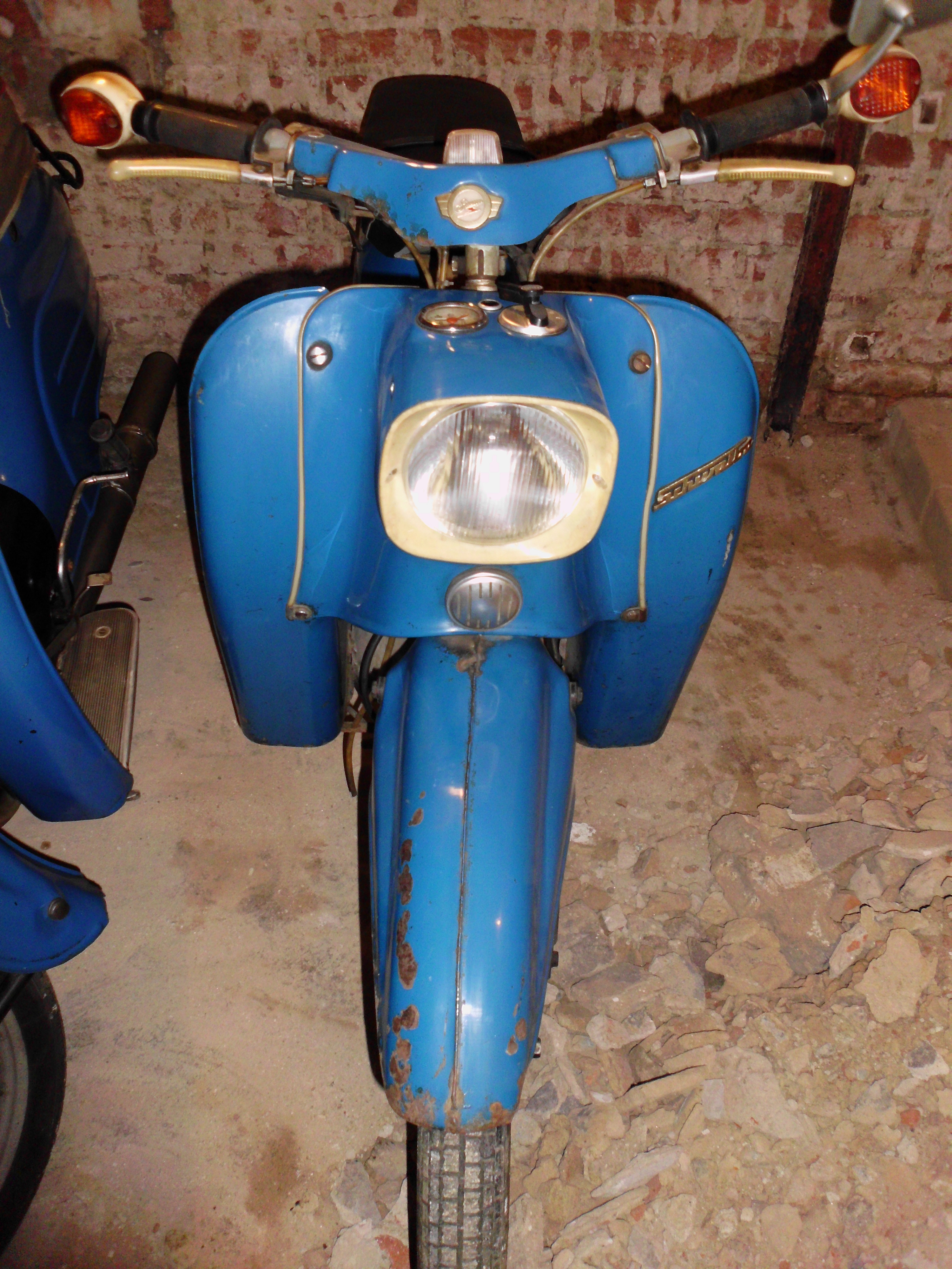

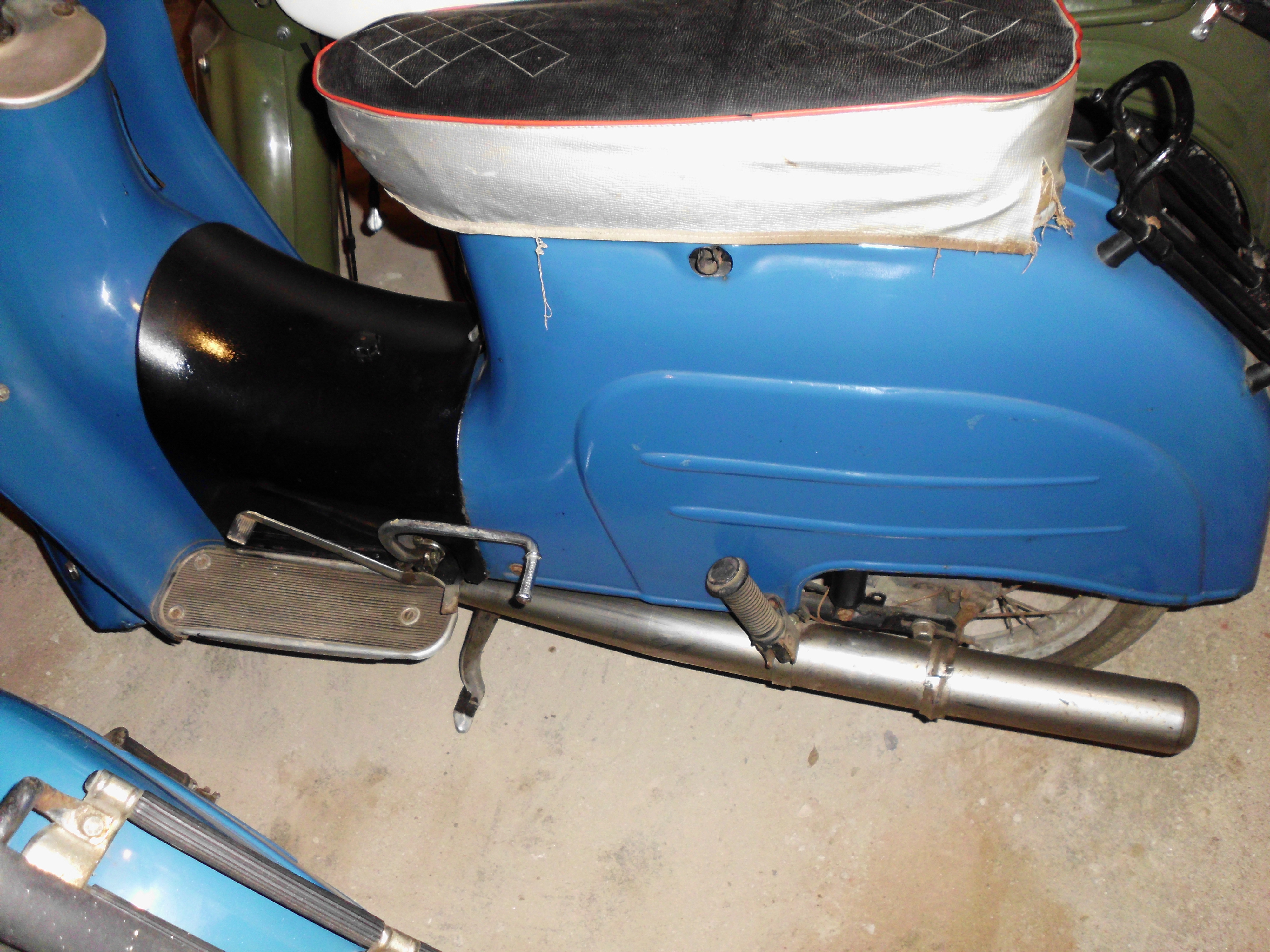

    Auch eine KR51/1 BJ. 1970 mit 6 Volt U-Zündung, Zündspule Innenliegend. Der Vogel ist so wie er da steht komplett Original :rockz: . Farbe, Elektrik, Werkzeug, Reifen :P , mit DDR Papieren :right: einfach alles. Wurde bis 1990 gefahren und dann eingelagert.
    Eigentlich wollte ich erst das Moped komplett neu Aufbauen, mit Neuteilen, neuer Lackierung und so.
    Aber je länger ich davorstand desto mehr war ich von dem Originalzustand begeistert :wub: .
    Also wird das Schwälbchen komplett Original erhalten :thumbup: .
  • Original Papiere :D
    Die Sitzbank sieht wie neu aus :cheers:
    Also hab ich mich entschieden alle Sicherheitsrelevanten Teile zu Warten bzw. zu Tauschen, die Elektrik zu warten bzw. zu reparieren und sonst alles andere zu lassen wenn es nicht die Funktionalität oder den Straßenverkehr gefährdet ;) .
    Auch den Lack will ich nur schützen, aber wie? Klarlack, Owatrol, Wachs, Öl, oder sogar gar nichts? Was funktioniert denn am besten :ask:

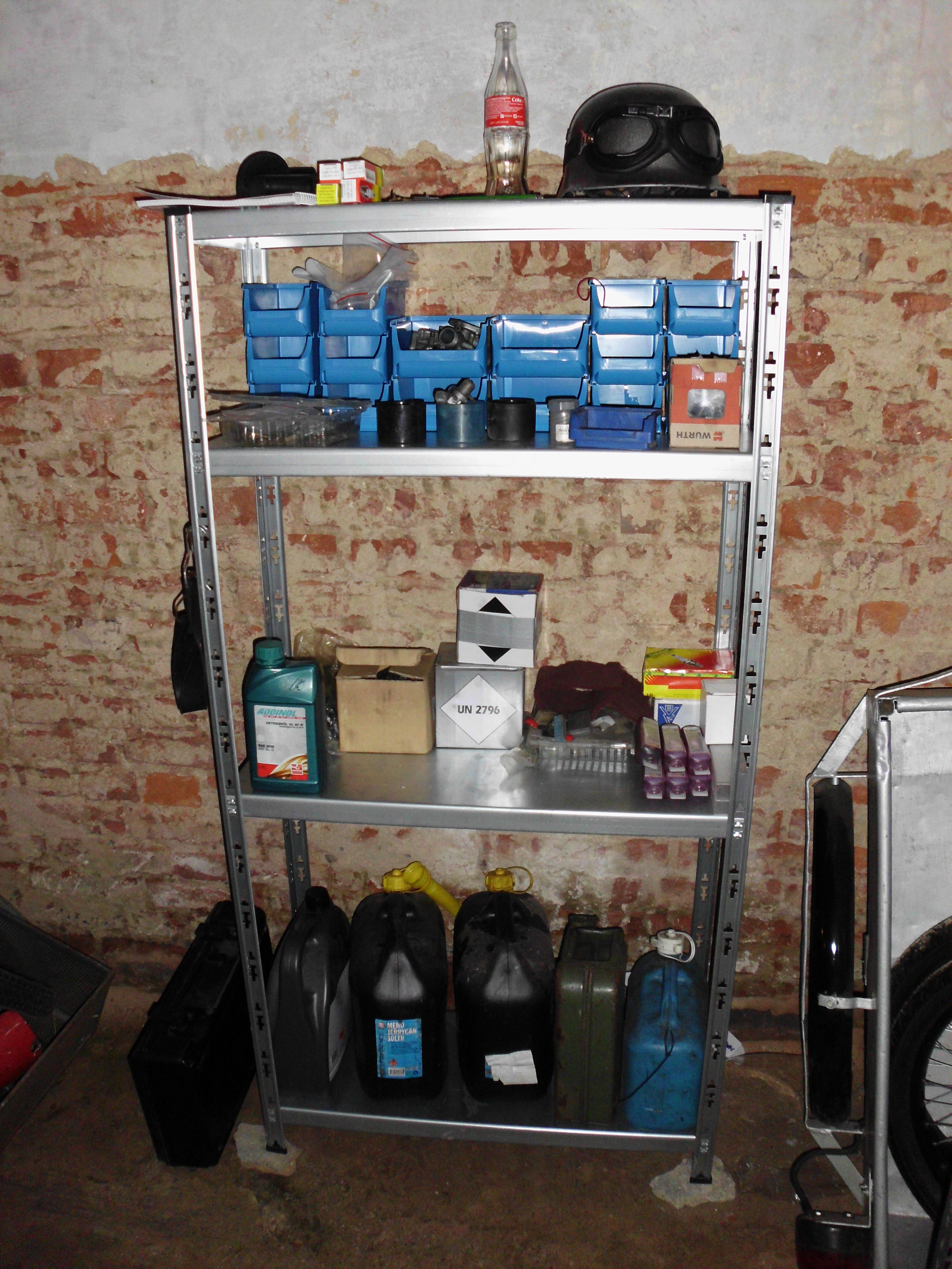

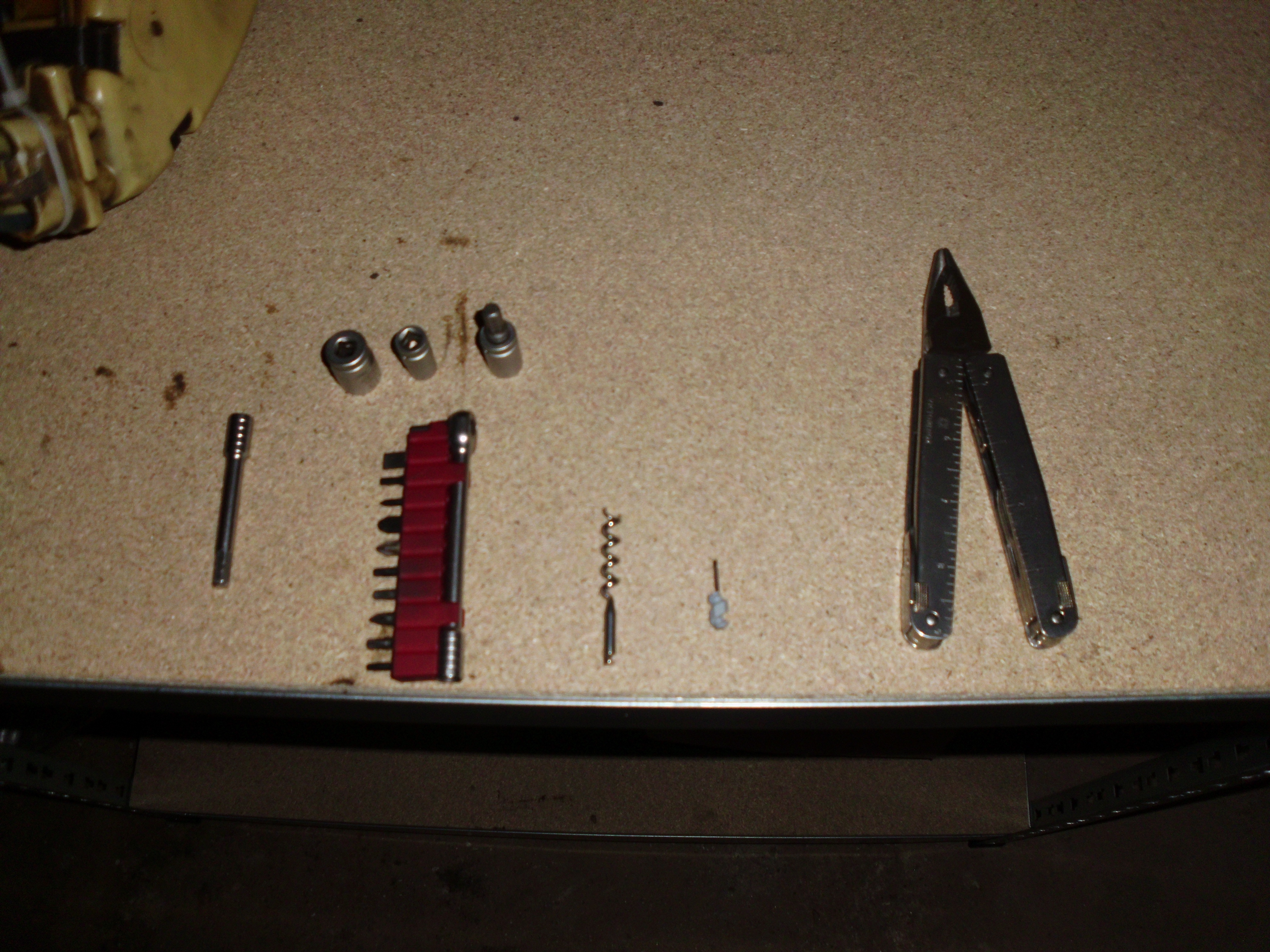

    Hab mir dieses mal auch einen besseren Schrauber platz gesucht und etwas Vernünftiges Werkzeug für'n Anfang ;) .
    Mein Lieblingswerkzeug beim Moped schrauben, damit klappt's immer.

  • Die zweite Schwalbe würde ich mit Owatrol versiegeln. Bau alles auseinander, reinige das Blechkleid und reibe dann mit einem weichem Lappen alles gründlich mit Owatrol ein. Die Roststellen natürlich besonders. Dann muss alles bei normalen Temperaturen ca. 2 Tage trocknen.
  • Danke für den Tipp. Hast du schon Erfahrungen wegen der Haltbarkeit von Owatrol gemacht?
    Da ich meine Mopeds bei jeden Wetter bewege frage ich mich nur ob ich es dann mehrmals jährlich auftragen müsste oder ob es 1- 2 Jahre halten würde?
    Denk daran, ein "Ja" vor dem Altar bedeutet lebenslänglich, ein "Nein" nur Dresche von der Schwiegermutter. :lol:
  • Es reicht 2 mal im Jahr.
    Ein halbes Jahr hält es locker bei richtiger Anwendung.
    Ich behandel meine Mopeds zwischendurch immer mal mit speziellen Waffenöl, welches Weiterrosten keine Chance gibt.
    Google mal Gunnex.
    Hat bei Tests unglaublich gut angeschnitten.
  • Klingt gut. Da werd ich mal so ein Kanister Owatrol ordern.
    Bei dem Waffen Öl vergleich ich beim benutzen dann mal mit dem Ur-Ballistol, benutze ich nämlich für fast alles Zuhause.
  • Ich denke das wird einen Unterschied zum Ur-Ballistol geben. Vorallem weil das Zeug deutlich teurer ist :D
    In die Kotflügel und bei der Schwalbe auch in den Panzer, kannst du auch noch Wachs sprühen. Also erst Owatrol und danach Wachs als Schutz.
    Einige nehmen da auch Unterbodenschutz oder so etwas in der Art. Dann Gerade wo man es nicht sieht, kommt der Rost im liebsten !

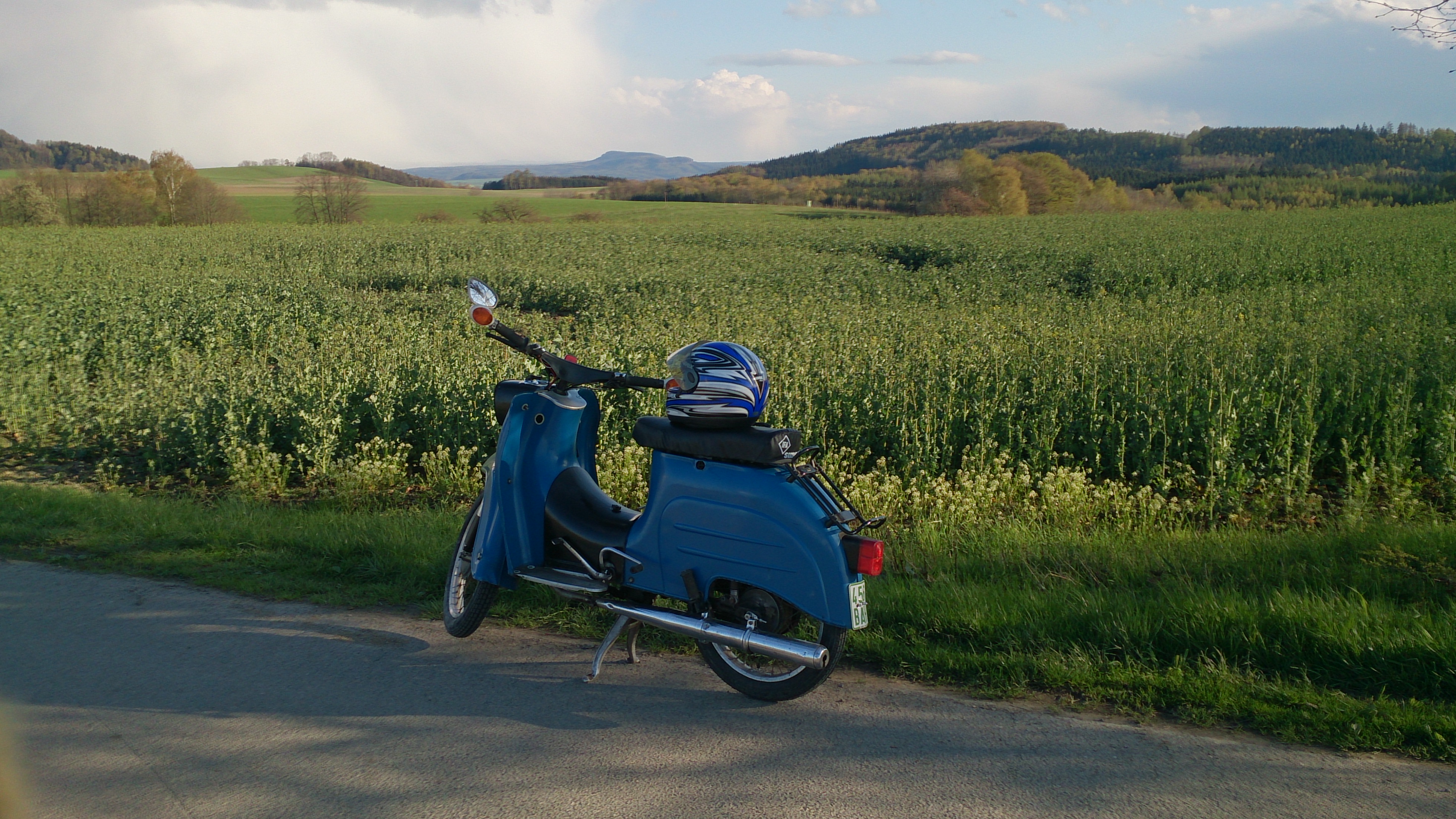

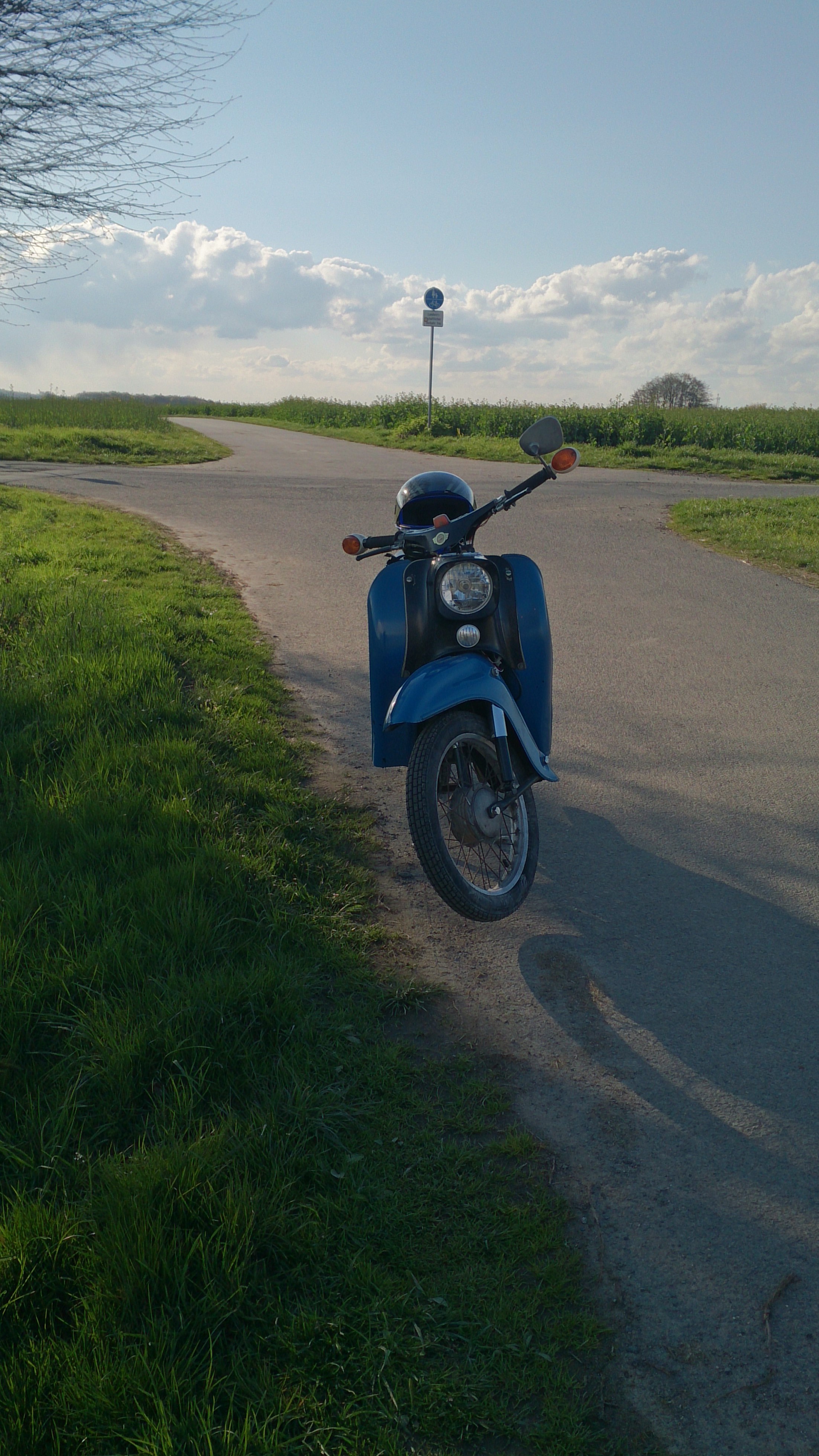

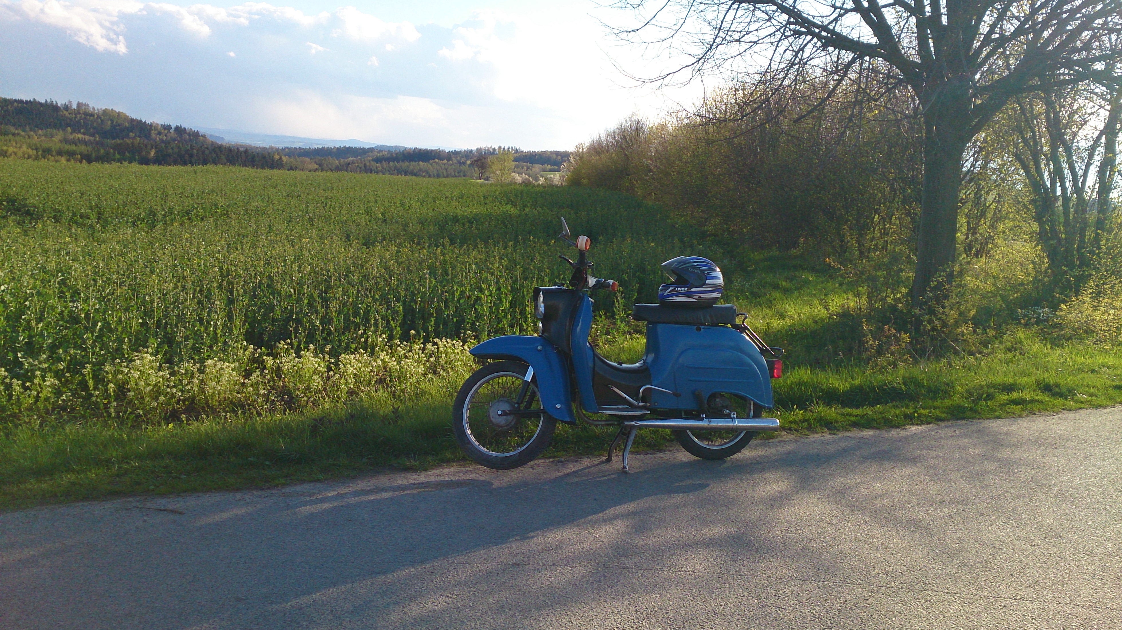

  • Seit dem letzten mal hab ich schon etwas rumgeschraubt und siehe da, das erste Schwalbchen rollt schon auf der Straße ;)
    Also ums mal grob zusammenzufassen: ich hab das Möp komplett auseinander genommen, die ganze Elektrik erneuert + Vape + H4 Scheinwerfer, den Motor warten lassen, die Sitzbank neu bezogen, einen neuen Tank eingebaut, nach den Federbeinen geguckt, Auspuff ausgebrannt, neue Reifen und halt noch die ganzen Kleinigkeiten die so sind.
    Die Schwalbe ist zwar nicht die Schönste, aber dafür technisch ganz gut in Schuss. Außerdem soll ja auch der nächste Besitzer noch was zum schrauben haben :D
    Aber es gibt noch ein paar Probleme die mir ganz schönes Kopfzerbrechen machen .
    Das eine ist das Sitzbankschloss. Erst als alles zusammen war hab ich gemerkt das der kleine Steg im Schloss weg ist :cry: Da ich nicht weiß wie gut sich das schweißen lässt werde ich wohl ein Stück Rohr zurechtfeilen und draufkleben damit der Steg wieder da ist.

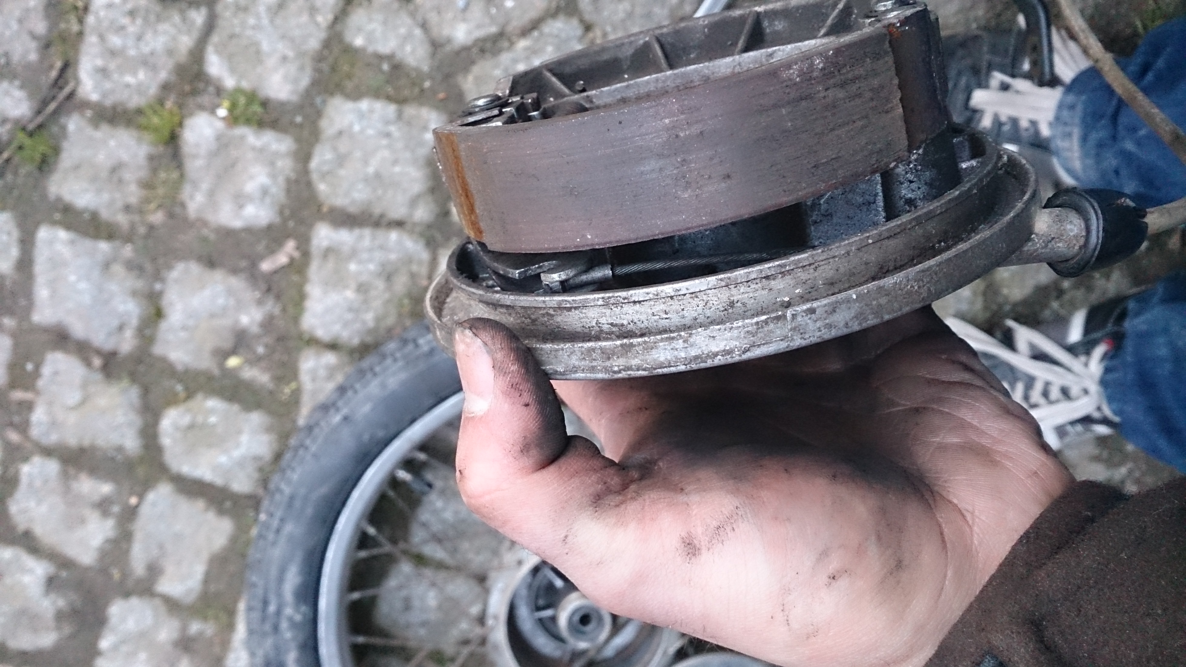

    Das andere sind die Bremsen. Schon vom Habicht wusste ich das ich vorne nicht viel erwarten konnte, aber da tut sich rein Garnichts :( . Selbst hinten passiert nicht die Welt obwohl ich alles gut eingestellt habe und neue Bremsbacken besorgt habe. Leider bin da mit meinen Latein am Ende und muss erst mal das Internet wälzen was man da machen kann.
    Und zu guter letzt durfte ich bei der Probefahrt gestern feststellen das die Schwalbe 4 Gänge hat. Natürlich hab ich mich erst mal gefreut, aber dann bemerkte man natürlich sofort das der Motor mit dem Vergaser und dem Luftfiltersystem nicht wirklich wollte. Er lief zwar trotzdem, aber nicht wirklich gut. Im 3. klingt er besonders komisch wie ne kleine Turbine, aber im 4. wieder ganz normal Da ich einen 3. Gang Motor erwartet habe bräuchte ich jetzt Hilfe beim Abstimmen wie welcher Vergaser und co. , da hab ich nämlich gar keinen Plan bei solchen speziellen Sachen :help: ausserdem hasse ich es den Vergaser einzustellen :P

    Der Motor scheint auch wirklich immer besser zu laufen und nach dem ich die Bremsen jetzt in Ordnung gebracht habe kann ich auch schön meine großen Testrunden drehen 8)

  • Hallöchen, ich hatte gerade das selbe Problem mit meiner Schwalbe. Abhilfe schafft die Bremsbeläge und die Trommeln mit Seifenwasser zu reinigen und die Beläge und die Trommeln mit Schleifpapier leicht anzuschleifen. Zum Schluss die Bremse zentrieren!!
