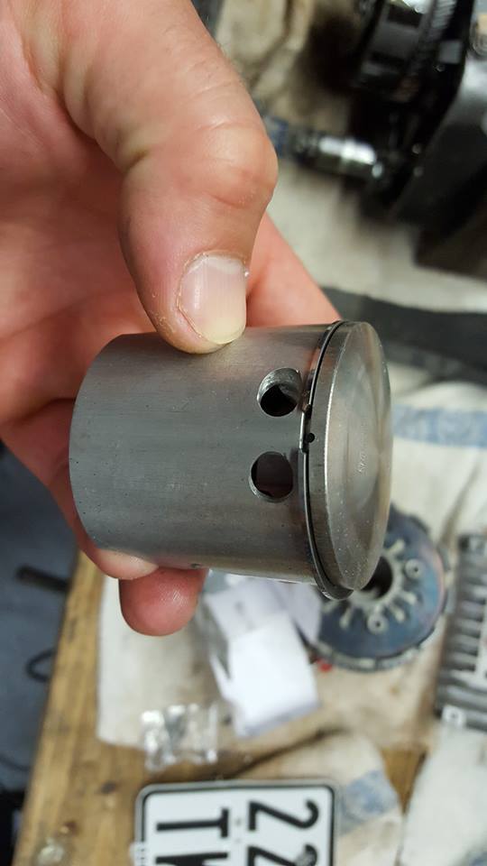

Wenn du das Kolbenfenster einarbeitest, dann mach bitte auch nicht gleich ein Scheunentor sondern arbeite dich mal langsam vor. Ich hab die Fenster bisher immer recht klein gehalten und könnte nicht behaupten das es negativ war, mich würde mal interessieren wie viel das wirklich ausmacht.

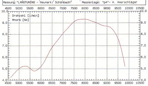

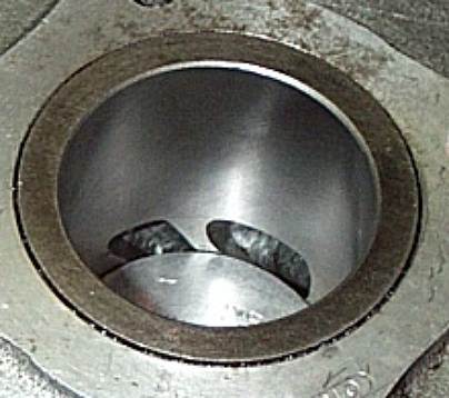

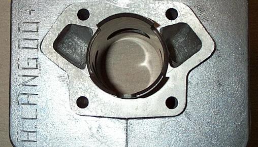

Hab mal die Bilder und Diagramme rausgekramt vom 60/4.

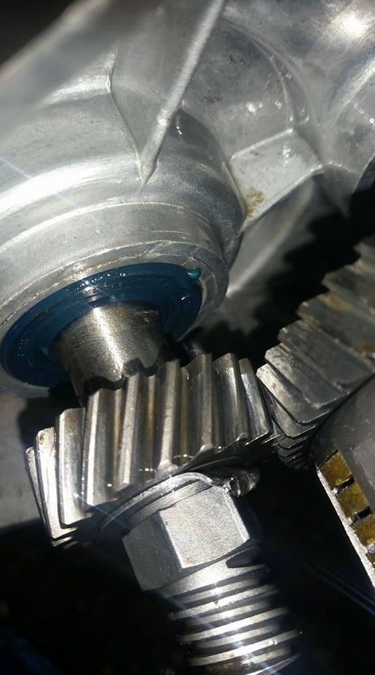

Na das mit den Simmering sah für mich so aus als ob er tick zu weit eingeschlagen ist, ob der wirklich schief bei der perspektive ?Du bist aber auch erkenntnisresistent was das anbelangt oder? Hast du dir mal die originalen Dichtungen angeschaut, welche in den M500/700 Motoren eingebaut sind? Die sind beschichtet und nicht nur aus Pappe, ebenso bei den M53 Motoren, dort war eine Art Dichtmasse auf die Gehäusehälften gestrichen, die mehr nach einem Klarlack aussieht. Wenn das einfach nur Pappe oder Papier wäre, müsste man nicht immer alles abpopeln und runterschruppen. Ich habe hier noch so Fälle liegen, die nie geöffnet wurden, wenn ich da mal dran bin denk ich an dich. Warum man kein Freund davon ist, Hylomar zu verwenden, erschließt sich mir nicht. Man geht damit jeder Menge Ärger aus dem Weg und hat ein ruhiges Gewissen, weh tut es auch keinem. Und jetzt würd eich mal sagen BTT. Dankeschön
Namenhafte Tuner aus Brandenburg können nicht nur Zylinder bauen, sie Können auch Wellendichtringe einsetzten, Axialspiel ausgleichen und Drehzahlmesserantriebe mit Sicherungsblech verbauen. 10 von 10 Qualitätsarbeit!

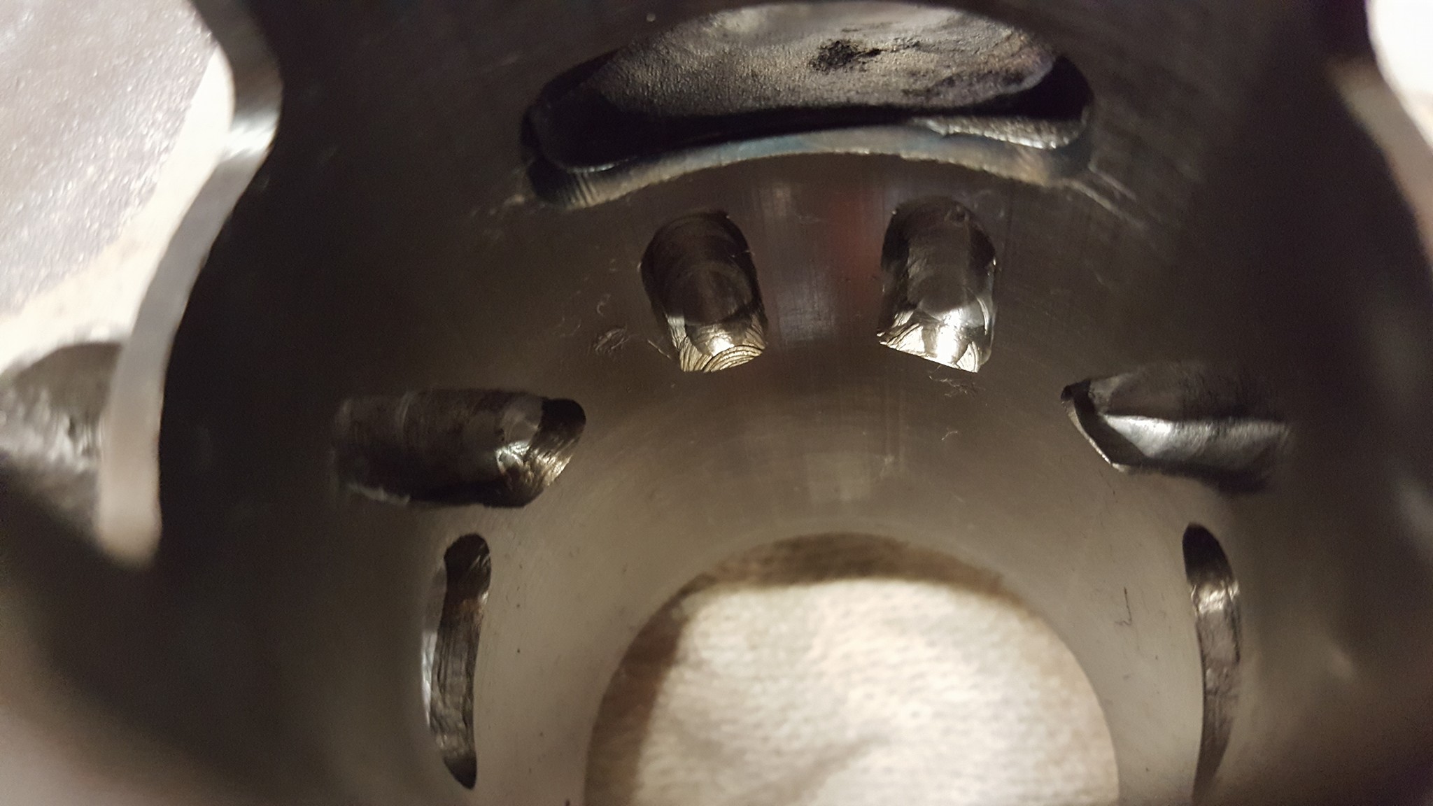

So lange du nicht handfestes Belegen kannst, spar dir das bitte. Sowas ist hier nicht gern gesehen.Sorry aber bei dem würde ich auch nichts kaufen, so ein verpfuschter Müll...
---------------------------------------------------------------------------------------------Hier mal ein Zylinder einen Namenhaften Tuners aus der Region Brandenburg
