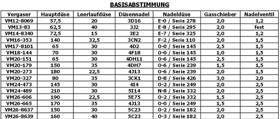

  • Hatte paar Probleme bei der Einstellung von einem Mikuni VM20-179 (LT verkauft den -273) und wollte mich hier im Forum gestern erkundigen, habe leider nichts gefunden, deshalb hier meine Zusammenfassung für alle zukünftigen Interessierten.
    Unten seht ihr die Vergleichstabelle der Basisabstimmungen der Vergaser, die mir im Endeffekt weitergeholfen hat.
    Für alle die in Zukunft Probleme dieser Art haben, guckt euch solche Details an und dann wird das.
  • Auch die LLD und Cutaway am Gasschieber sind auf ziemlich fettes Gemisch getrimmt. Ich hatte auch schon so einen Vergaser, hab mir aber damals leider auch nicht so die Details angeschaut. Mit der dicken Nadel(4DH7) ganz unten und HD 1,05 ging der dann trotzdem halbwegs, in der Teillast und Standgas aber trotzdem noch etwas fett.
    Heute würde ich auf jeden Fall die komplette Bedüsung vom 20-273 verbauen und auch den Gasschieber tauschen.
