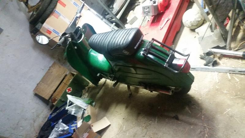

Da es hier ziemlich ruhig geworden in der Schwalbenecke dachte ich mir ich poste ein paar Bilder von meinem Neuaufbau.Hab leider nicht alles Dokumentiert
Gekauft hatte ich die Kr51/1 mit S50 Motor im oktober vergangenem Jahres für 180€ um ein Moped für meine Freundin aufzubauen
Zustand war gut,wurde aber schon Teilzerlegt
Einmal alles fürs Foto zusammengesteckt

Was soll gemacht werden?
-Motor wurde überholt
-63ccm von JW sport erhielt Einzug
-Umbau Auf Vape Zündung
-Flache Sitzbank
-für besseres Licht ein Klarglasscheinwerfer mit h4 Birne
Alles in allem wollte ich ein zuverlässiges Moped mit etwas mehr Drehmoment was aber trotzdem sparsam sein sollte

Der Finale zustand,Spiegel hatte ich vergessen ranzubauen .
Nun heisst es Zylinder und Motor einfahren und Sonntag gehts dann ab nach Bernau
