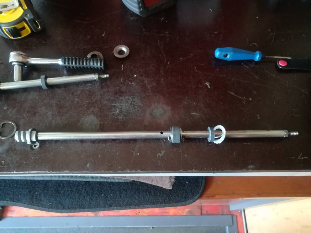

    Ja das hab ich neulich deutlich gespürt als ich die RG80 Gabel ausgebaut und eine optimierte Serien Gabel eingebaut habe.

  • Ist innen abegändert, der Unterschied ist da, sicher nicht wie bei einer modernen upside down Gabel, aber und die ganze Grundlinie soll immernoch 70/80er Jahre Simsonoptik bleiben, also kommt da auch kein Fremdfabrikat rein, außerdem soll sie fürn den Alltag dienen nicht zum Rennen und unsere Straßenverhältnisse sind ja gut.
  • So ähnlich und die Aufnahmen für die Federn sind bei mir beidseitig oben/unten anders, aber dennoch sind es nur verstärkte Simsonfedern, die 3,4 oder 3,5er...
    Das ganze muss sich dann erst einspielen, "ist anfangs sehr Steif und hart" wenn im Betrieb, hab das schonmal fast so bei meiner verkauften Comfort gemacht, nach 500km hat man das überhaupt erst gemerkt.
    Es ist eine größeres Optimieren, die Technik ist aber altbacken wie auch zu Ostzeiten, ich war damit aber bisher immer zufrieden.
    Optimieren, steifer, robuster und besser als DDR, darum geht es, ich habe vor in paar Jahren damit Touren nach Portugal-Spanien-Italien usw. zu machen auch zum Nordkapp steht auf meiner Liste und solche dinge und da möchte ich nicht wegen irgendwelchen schiss abbrechen.

  • Wo ist das denn schlecht, wenn ich es grundsolide verändert habe, es packt zur Serie nochmal locker min. 50-100% vorne drauf im Bezug auf besser, mir reicht das... und hinten sind progressive Gasdruck, von Schlecht kann da gar keine Rede sein, ansonsten ist das Ansichtssache.
    Was anderes machen LT oder JW auch nicht wirklich bei der Seriengabel und es ist auch nicht schlecht.
    Ich will damit weder Cross fahren noch rumspringen oder abheben, sondern gemütlich auch mal mit mehr als die offiziellen 60Kmh am Stück, über Tage paar Tausend Kilometer hinter mir lassen, ohne alle paar stunden zu schrauben.

  • Du kannst das Innenleben der original Gabel vergolden.
    Sie bleibt absolut schlecht.
    Zieh die Bremse vorne und Feder mit voller Kraft ein. Dann wirst du sehen das dein Vorderrad abhebt oder kurz davor ist.
  • Ist mir noch nie passiert, Original schlägst du durch, mit meinem ersten Umbau der Art bin ich nur in die Knie gegangen damit und hab sauber heruntergebremst, auch Trommel kann man ordentlich einstellen von daher.
    Wie auch immer, wird sich zeigen, wenn es soweit ist und dennoch belasse ich es Bauart und Optik bedingt dabei, damit es eben eine Simson bleibt, ansonsten kann ich mir auch was anderes holen zb. mit ABS oder Hydraulikdämpfung.

    Mit der RG80 gabel kann ich meine Hausstrecke mit 80km/h ohne Bremsen fahren
    Mit der optimierten Serien Gabel geht's teilweise nicht mal mit 60km/h um die kurven auf der gleichen Strecke.
    Abgesehen davon das es extrem unsicher ist mit der Serien Gabel, ist es absolut nervig in kurven immer soweit runter zu bremsen weil die Gabel schlapp macht.
