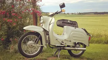

Simson Schwalbe aus Regensburg
  • Und zwar wollte ich euch fragen:
    Ich habe sie vollrestauriert aber anfangs den Motor nur einmal ausgebaut und nur von aussen gesäubert(Dichtungen, Lager, <-Top).
    Als ich vor einem Monat fahren wollte sind keine Gange mehr reingegangen (-> wenn sie drine waren sindse rausgehüpft).
    Ja Motor gleich am nächsten Tag ausgebaut Öl rausgelassen(habe ich beim letzten Motor ausbau gewechselt 3 Monate alt) das Öl war grau -> schwarz und viele Metallsplitter waren auch drin.
    Logische Schlussfolgerung:
    Motor gespalten
    Kickstarterwelle gewechselt (war verbogen und *verrieben*)
    Neu gelagert
    Neue Dichtungen
    Neues Öl
    Jetzt hab ich letzes Wochenende den Motor eingebaut (eingestellt habe ich auch alles nach plan) und wollte (natürlich die erste viertel Stunde habe ich sie stehen lassen und einlaufen lassen) wegfahren als der erste gang nicht reinging bzw. Nicht drin blieb.
    Ich weiss nicht was es sein könnte.
    Einstellung???
    -Der Schaltmechanismus war in super Zustand
    -alle Federn waren noch auf zug (sind i.O.)
    -Gänge haben gepasst
    -nirgends risse
    -alle zahnräder top
