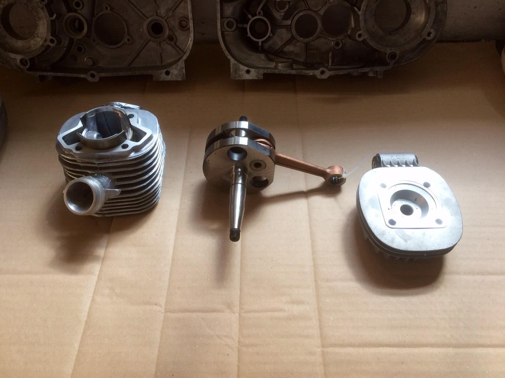

  • Es gibt Neuigkeiten. Heute kam eine Lieferung von RZT. RS76/3 mit der neuen 44er Welle. Also 85 ccm.

  • Wird der denn von RZT direkt noch angepasst für den Hub? Oder passt das mit den Steuerzeiten einfach so?

  • Hallo Leute,
    Habe die Sachen nur mal kurz ausgepackt. Aber noch nicht genau geprüft. Allerdings ist mir das kippeln des unteren Pleuellagers auch schon beim ersten befingern aufgefallen. Das war spürbar. Der RS76/3 welchen ich bereits im November letzten Jahres gekauft hatte ist nochmal nachbearbeitet worden. Ebenso das Gehäuse.
    Wenn ich wieder zu hause bin mach ich mal Bilder von dem ganzen Zeug. Und werde es mal genauer betrachten. Hoffentlich ist alles im Rahmen und macht ordentlich Betrieb.
    Beim Motor brauch ich eventuell eh eure Hilfe. Der ist zerlegt bis zur letzten Schraube.
    Hat sich RZT schon mal zum Thema Kippeln / Höhenschlag geäußert?

  • Hallo Vogelfreunde,
    Seit gestern bin ich wieder im Lande. Und es ging gleich weiter. Ich habe mal mit dem Motor angefangen. Es ist das erste mal, dass ich einen M54 regeneriere. Ich hatte ihn zerlegt ohne Kickstarterwelle und Kurbelwelle mal relativ günstig erstanden. Das Getriebe sah bis auf das Zahnrad für den Kickstarter noch sehr gut aus. Das Zahnrad gibt es ja noch neu. Ich habe es ersetzt.
    Bis jetzt war die Montage problemlos. Momentan ist der Stand folgender.
    Der Motor lässt sich schalten. Kickstarterwelle ist mittlerweile auch verbaut. Jetzt kommt für mich das unklare. Die Kupplungswelle soll laut alten Simsonbuch bis auf 0,2mm ausdistanziert werden. Scheibe zwischen Kupplungswelle und 6000er Lager. Wie soll ich das genau machen? Im neuen Vogelseriebuch ist davon jedoch nichts zu lesen.
    Wie gehe ich vor bei der Montage der rechten Gehäuseseite? Momentan ist noch alles leer.

    Anbei nich ein paar Bilder der RZT Teile.

  • Hallo,
    Die Kurbelwelle muss nochmal raus. Die Dichtflächen für für die Simmerringe haben einen 20mm Durchmesser, also nicht wie bei Original SR4 usw 22mm. Bitte darauf achten falls jemand so eine Welle kaufen möchte. Es sollten die gleichen Dichtringe wie beim M541 Lichtmaschinenseitig passen (20x47x7).
    Damit kann ich das linke Kurbelwellenlager auch abschreiben. :wallknocking:
