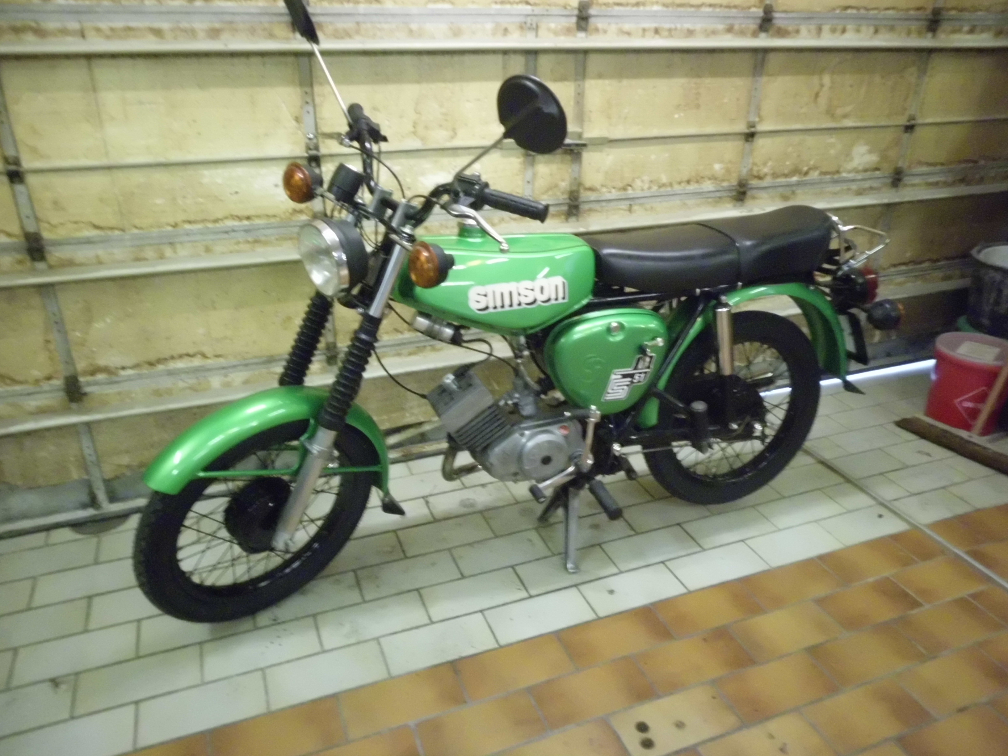

  • Guten Abend an alle Simson Freunde,
    Ich habe mir eine S 51 zugelegt die jetzt restauriert ist.
    Der Motor springt sehr gut an und läuft schnell und
    ohne Probleme. Nur wenn ich dann stehen bleibe stirbt
    sie ab und lässt sich nicht mehr starten. Nach einer gewissen
    Wartezeit löst sich das Problm in Wohlgefallen auf und sie
    lässt sich wieder starten.
    Gemacht wurde bisher: neuer Kondensator, neue Kerze,
    Zündzeitpunkt stimmt, also alles Standard um das Problem
    zu beheben. Leider bisher ohne Erfolg. Achja, es ist der
    DDR Vergaser eingebaut.
    Kann mir hier wer einen Tipp geben was noch zu tun ist
    um die Lösung zu finden.
    Mein Dank geht an alle hilfsbereiten Menschen
    Peter
