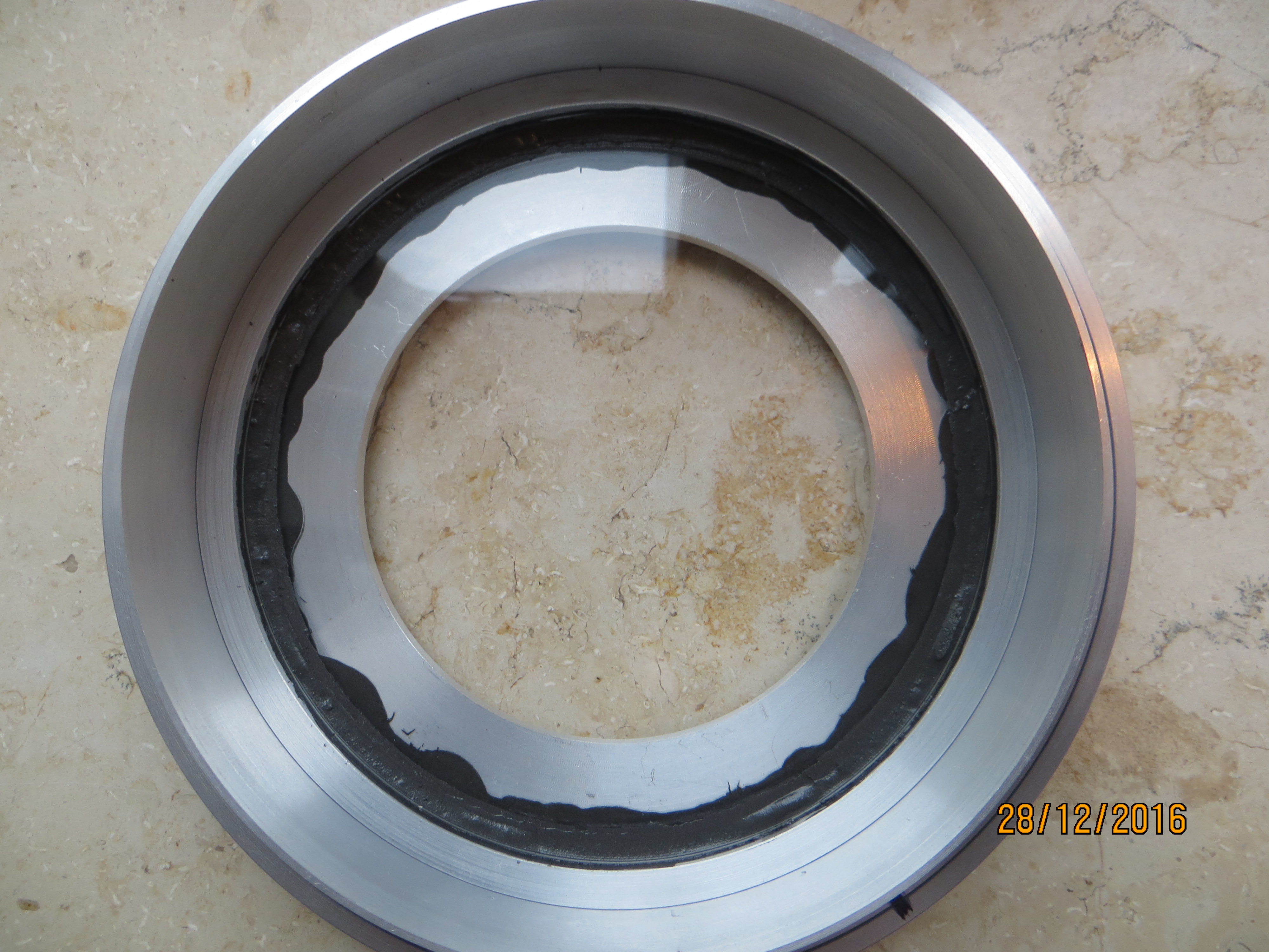

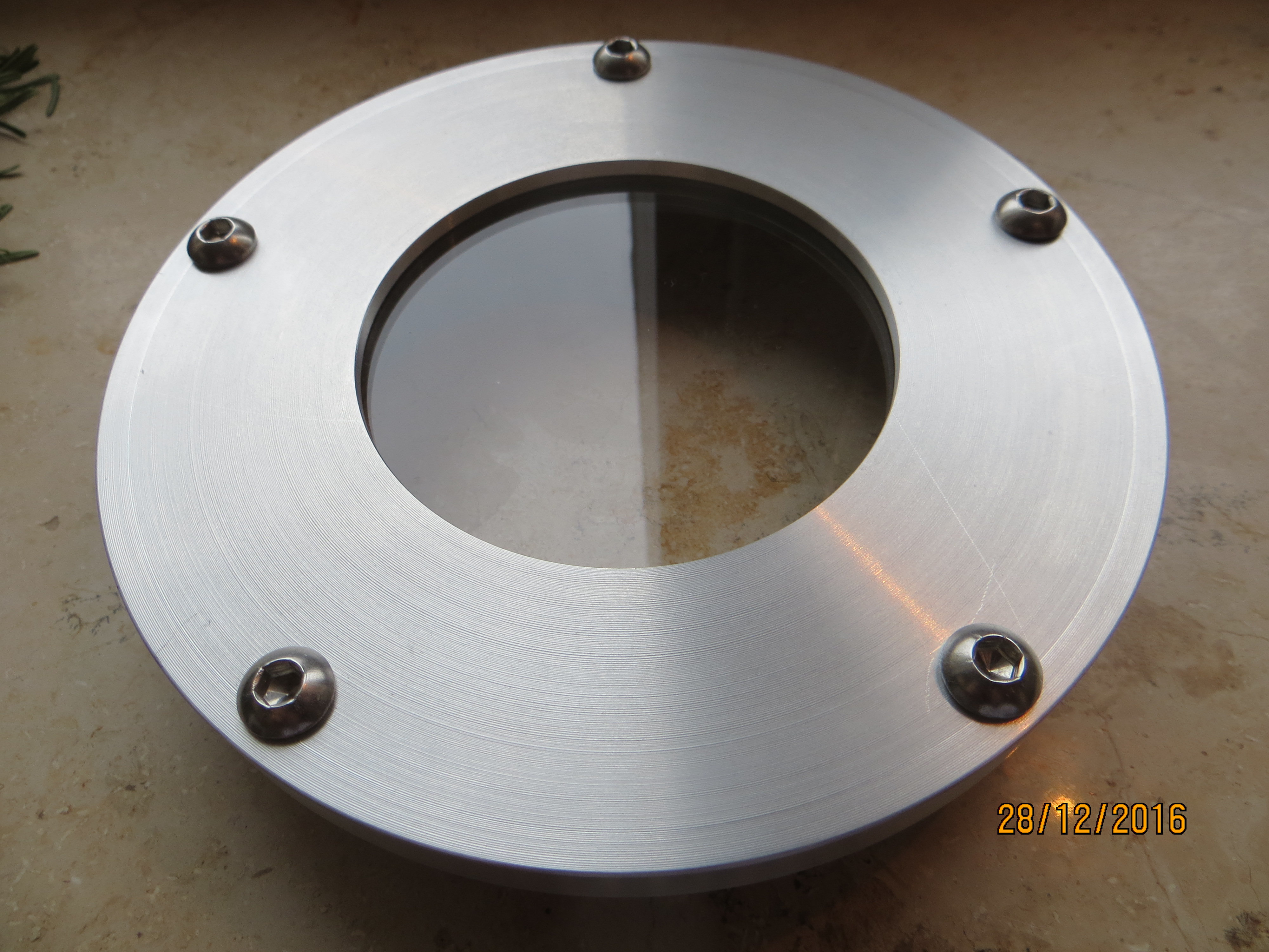

  • Fertsch...
    Zum testen wird´s gehen, allerdings weiß ich nicht wie sich Reinzosil mit Getriebeöl verträgt.
    Auf der Tube ist dazu nichts vermerkt.
    Ich wollte das Sichtfenster aber rückstandsfrei demontierbar einbauen, deshalb nicht mit JBWeld.
  • Also ich sehe da keinen Bedarf für so einen Deckel, also für mich persönlich. Den erstens verliert man Kühlfläche an der man lieber noch Rippen schweißen könnte und außerdem muss ich nahezu nie den Deckel öffnen seit ich ne gute RongeMotorsport K7 Kupplung habe. Seit 3 Jahren keine Defekte an der Kupplung ;)
  • Der Deckel ist auch eher als Anregung zu verstehen für diejenigen, die eben keine K7, dafür aber eben häufig Ärger mit Kupplung haben.
    Ich habe beides nicht. Ist in diesem Fall also eine Präventivmaßnahme und ein: "guckt mal, was man auch machen kann".
