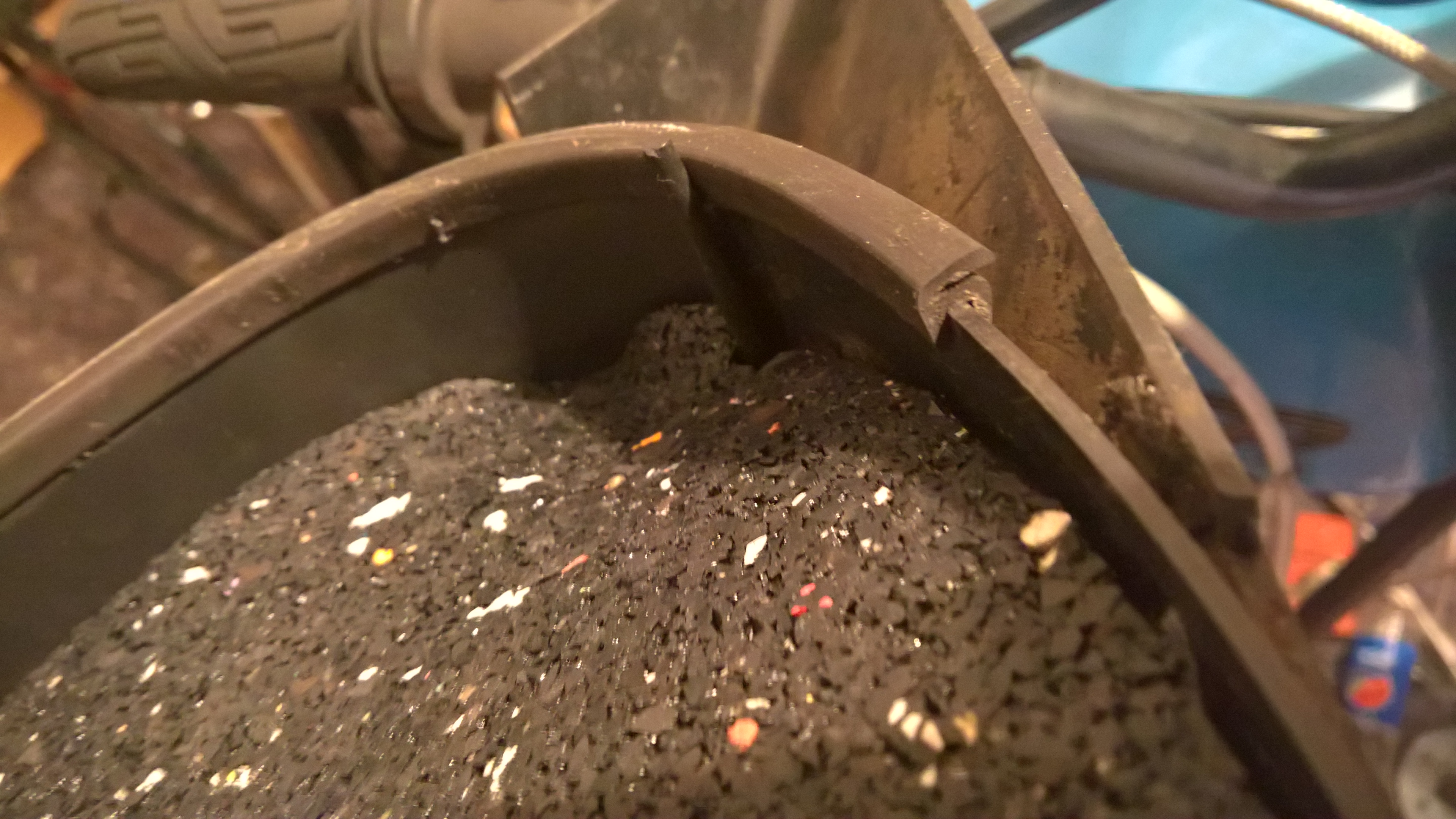

    hier gibt's doch bestimmt s53 Fahrer..... wie wird den jetz richtig der gummi verbaut bei der s53 ? rille (1) kommt ja an den seitendeckel ran was ist mit rille (2)? wird die dann irgendwie über/auf den luftfilterkasten gelegt oder drückt es die dann nur zusammen wenn ich den deckel an den seitenkasten schraube?hätten sie doch auch die 2 rille weglassen können oder?gummi ist ja trotzdem dann zwischen deckel und kasten!?!

  • Bitte sehr :P grad schnell ins Wohnzimmer geflitzt für Dich
    Die Lippe drückt auf den Herzkastenrand, hat also ihre BERECHTIGUNG.

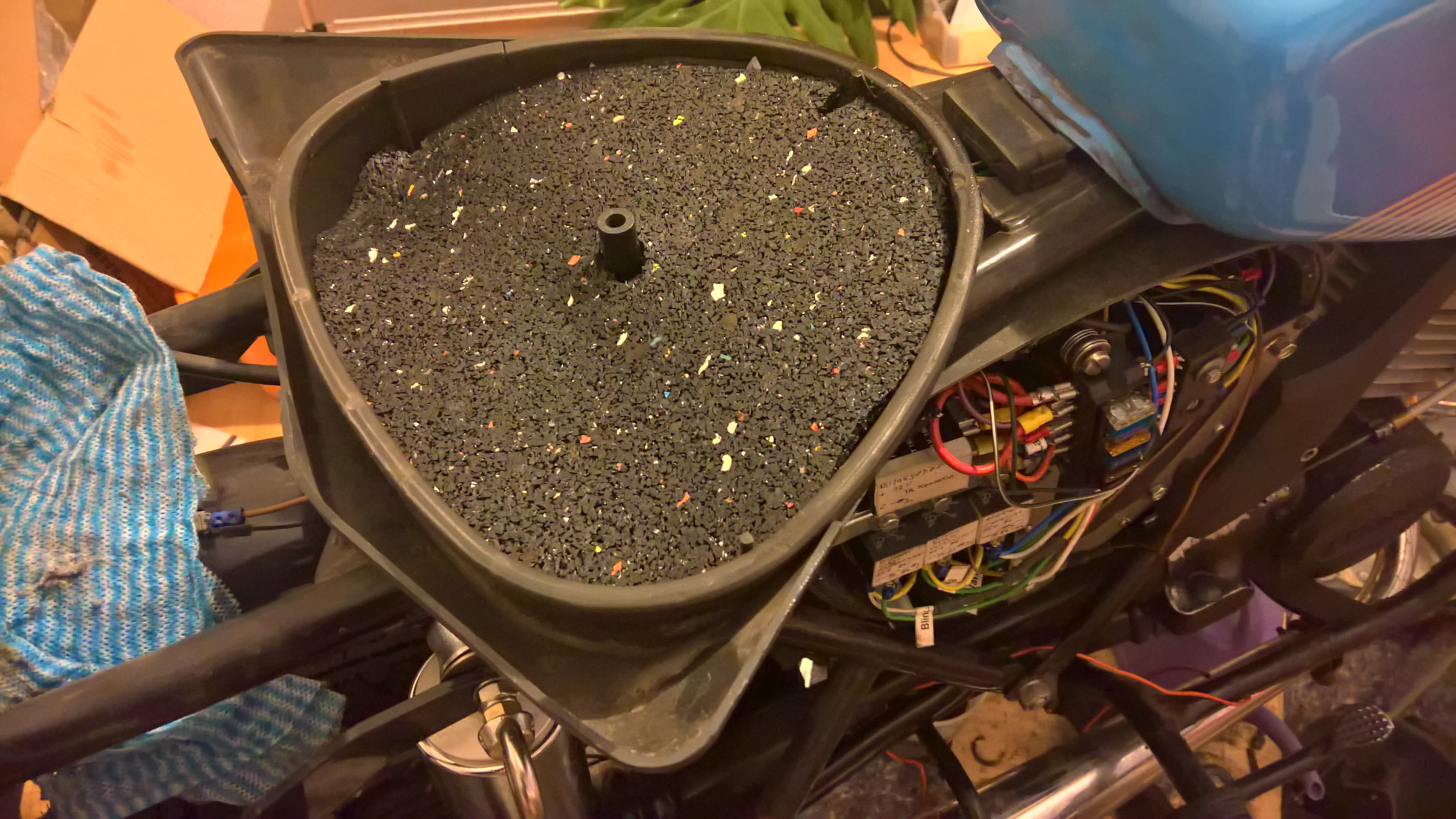

  • Der Gummistoß bzw. wo die Enden vom Gummi zusammen gehen, ist orig. genau in der Mitte unten (Dreieck). Bei dem S53 Seitendeckel hat man sogar "mehr" Luft als beim S51/S70 Seitendeckel, da der Deckel nicht zu dicht am Luftfilter sitzt da er ja von außen nur auf dem Herzkasten auf Stoß gesetzt ist (außer bei dem abgebildeten Teil-dort ist ja recht viel drinnen). Gr.
  • ja ich hab einiges an Elektrik drinnen ^^
    wo die Naht nun hinkam war mir nicht wirklich von Bedeutung ich hatte den Deckel so bekommen und mir nicht weiter Gedanken darüber gemacht, diese 5 mm Gummimatte hat die Aufgabe etwas Schall zu schlucken bei dem RZT Luftfilter
  • bei mir ist rechts und links voll hab da nach eignen Bedürfnissen verkabelt und gebaut
