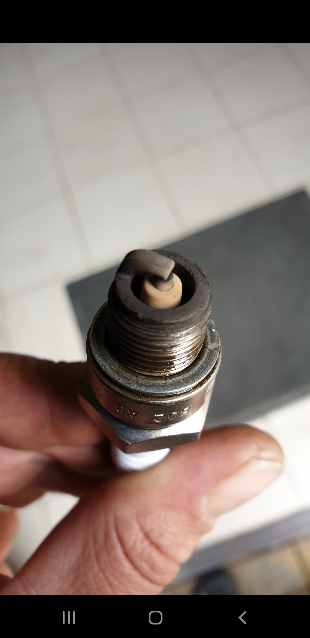

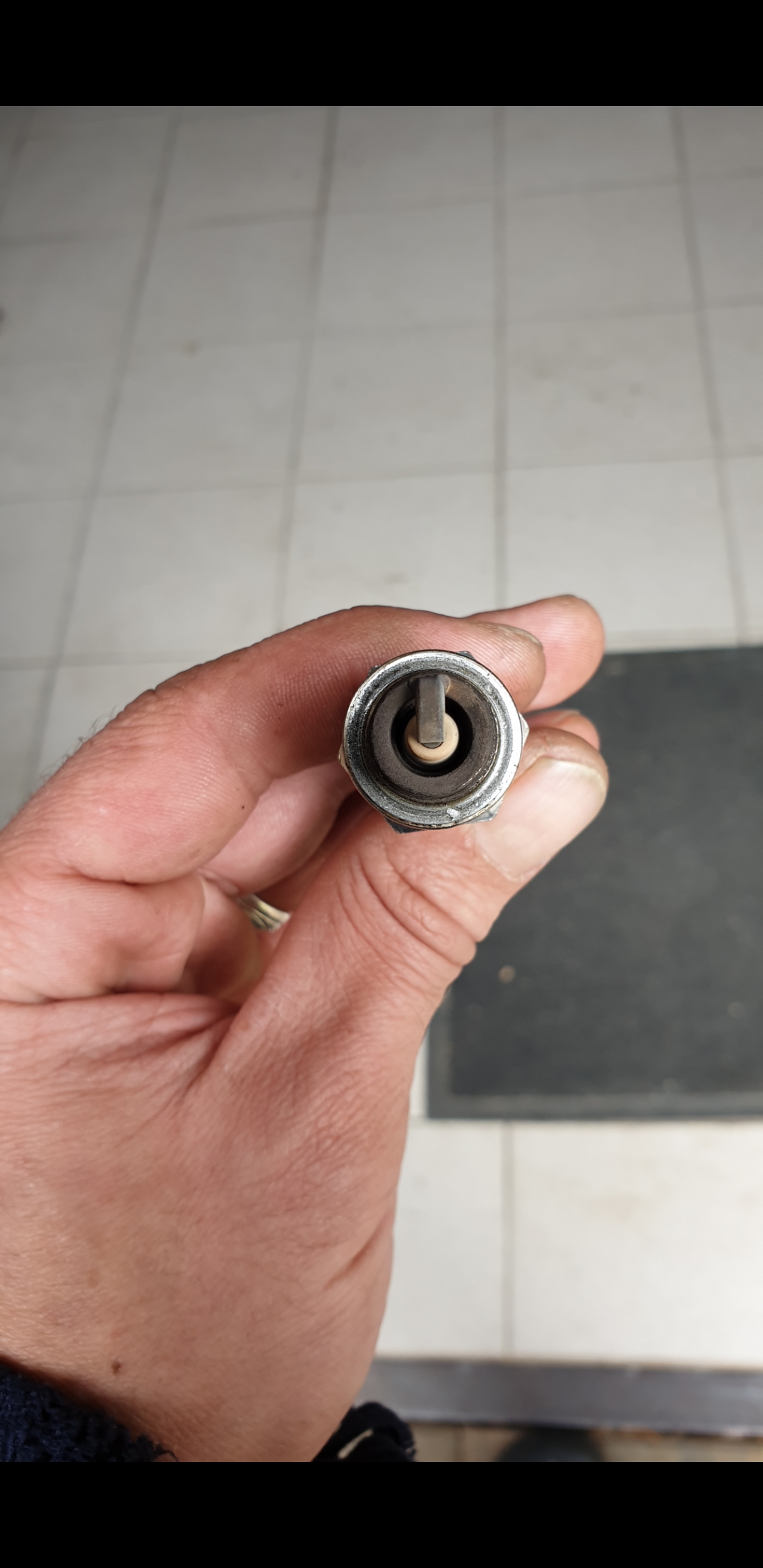

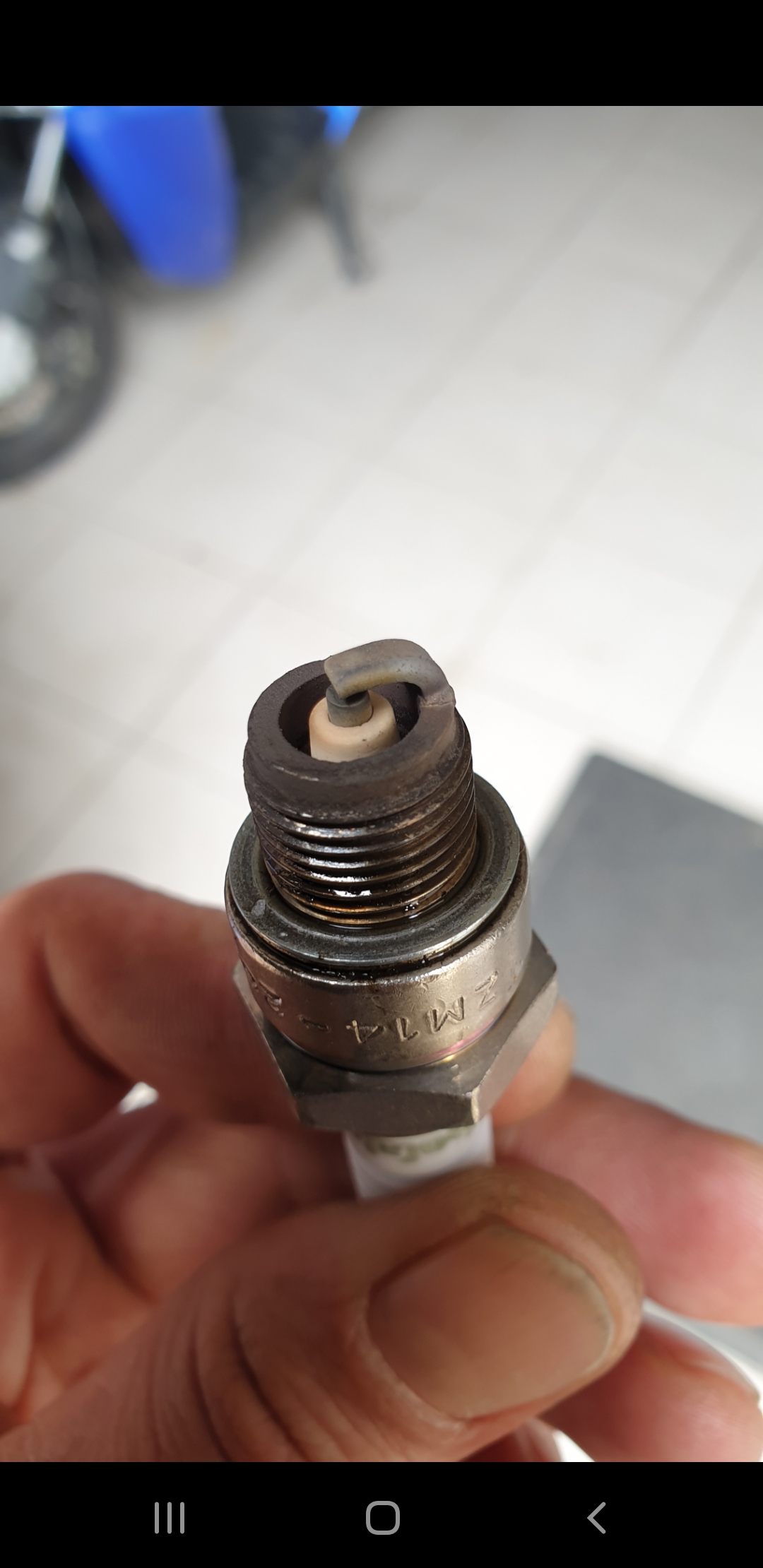

• Hallo Leute,
    Wie findet ihr das Kerzenbild??
    Ich finde es auf der einen Seite etwas hell und hab angst, das meine S51 zu mager läuft...
    Auf der anderen Seite läuft der Motor so sehr gut...
    Wenn ich den Vergaser fetter einstelle, dann springt sie im kalten Zustand auch ohne choke an und drückt mehr öl aus dem auspuff...
    Wenn ich sie etwas zu fett stelle, will sie im standgas ausgehen und springt erst wieder an, wenn ich den luftfiltergummi vom vergaser abziehe...
    Wie gesagt, ich bin mit dem motorlauf zufrieden... aber das kerzenbild verunsichert mich...
    Der motor wurde vor ca. 500 km komplett regeneriert...
    Die vape zündung ist wie es der zylinderhersteller vorgibt auf 1,5mm vor OT eingestellt...
    Ich verwende ein mineralisches mischöl...
    Grüße...
  • Welchen Sprit tankst du?
    Ich fahre zum Einfahren eines 50ers derzeit eine 80er HD, also auf jeden Fall zu fett und meine Kerze sieht ähnlich aus.
    Sprit ist bei mir Aral Ultimate.
    Je nach Qualität von Öl und Sprit gibt es meines Wissens auch mal weniger bis gar keine Ablagerungen mehr an der Kerze.
    Berichtigt mich wenn ich falsch liege.
    --ob simson oder mz, wir kriegen jedes weib ins bett--
  • Na tanken tue ich in polen den 95er... da ist weniger bioanteil drin wie bei deutschen spritt...
    Als mischöl verwende ich das addiniol 405...
    Bin aber am überlegen auf ein teilsynthetisches öl umzusteigen...
    Ich habe nach der einfahrzeit auf eine 80er hd umgestellt... ich habe aber ein 60er sportzylinder drauf...
    Grüße....
