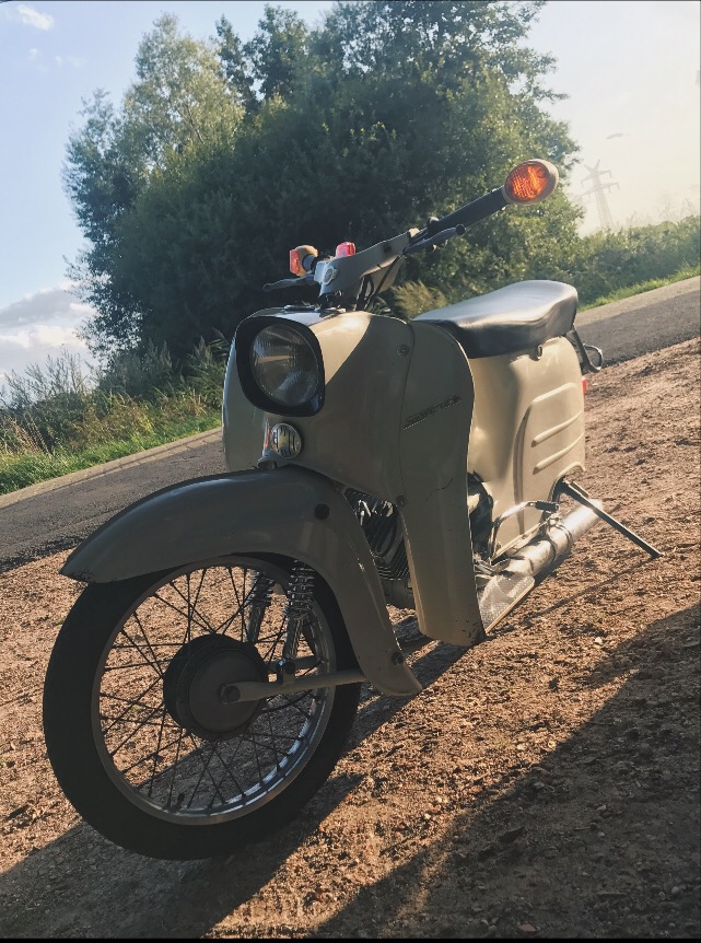

    Ich wollte ein mal eine meiner Schwalben Vorstellen.
    FĂĽr den Umbau habe ich die BJ. 77 genommen.
    Gekauft habe ich sie vor 2 Monaten in 1 Millionen Einzelteile, neu aufgebaut und umgebaut auf M541 mit original Ăśbersetzung, Zylinder, Vergaser.
    Motor wurde Ăśberholt.

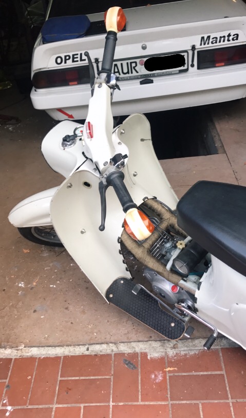

    Umgebaut werden musste :
    - Motor Halterung
    - KrĂĽmmer (geschweist, links wie KR51/1)
    - Wiederlager fĂĽr die R-Bremse
    - Kupplungszug
    Dazu umgebaut habe ich ebenfalls :
    - PastellweiĂźes Blechkleid mit G. Schriftzug
    - 12 V Vape
    - Selbst gefräste Trittbretter
    - 26 cm Federn vorne / hinten
    - Neuer Kabelbaum
    (es kommt noch an)
    - Motogadget Blinker
    - Scheibenbremse vorne mit weiswand Reifen Alu
    - weiswand Reifen hinten Alu
    - Harley Oldschool RĂĽcklicht rund
    - sitzbank Kurz
    Bin seit dem Umbau ca. 300 km gefahren und begeistert.
    Gerne upload ich noch ein Paar Bilder wenn sie komplett fertig ist. GrĂĽĂźe
