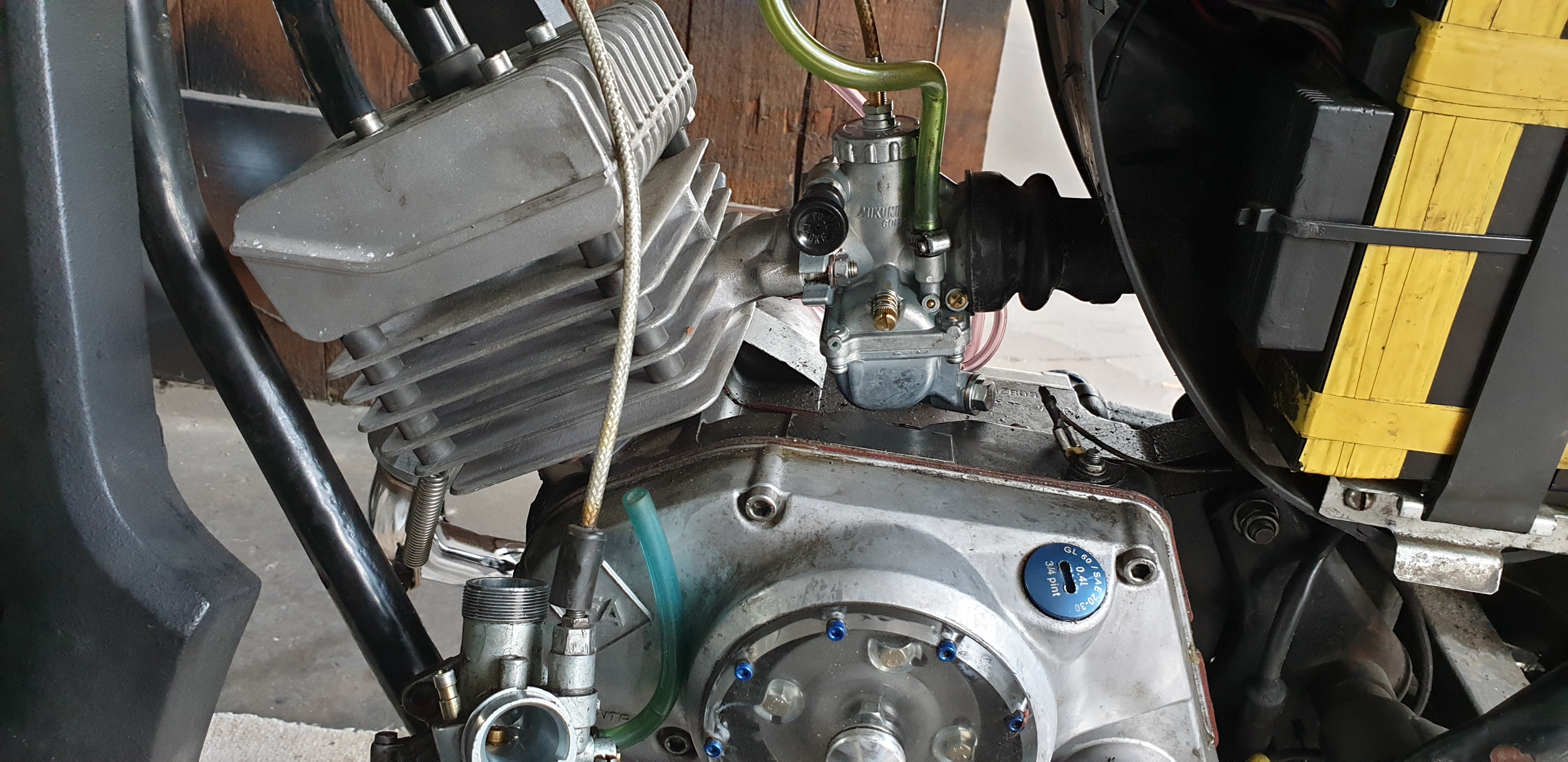

Passt wackelt und hat Luft
Ich war ganz erschrocken nach dem Einbau 1x kicken ging die an 😳😱😱Achja bei der Demontage des alten Vergasers hab ich das hier so vorgefunden 🤔🤔🥵🥵
Warum auch immer es sich gedreht hat

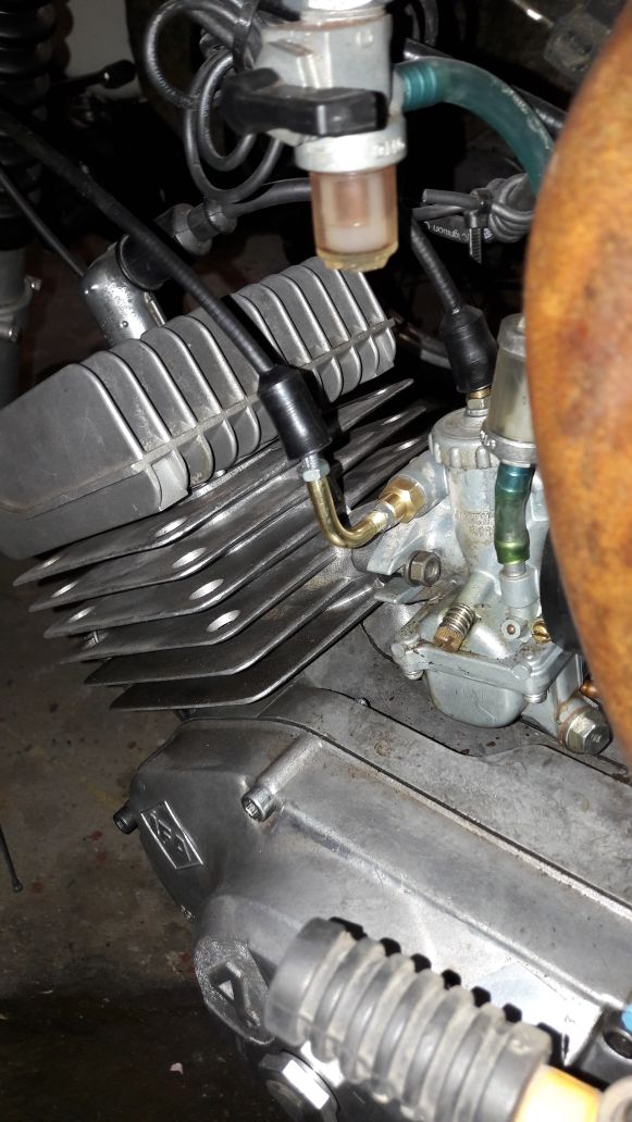

Wo gibt's eigentlich diese Winkelrohre hmmm

So Probefahrt gemacht... Naja ich werd nicht drum rum kommen den Herzkasten entweder umzuarbeiten oder gleich den mit dem 40er Durchlass zu kaufen.... Aber das was fürn Winter wenn noch ein neuer Kabelbaum Einzug hält und das ganze Gewirr drinnen aufgeräumt wird.
Hab erstmal wieder meinen RZT Gaser drin....
So etwas nennt sich Seilzugkrümmer. Den kann man sich ja separat zum Umrüstkit für Seilzugchoke dazu kaufen.
