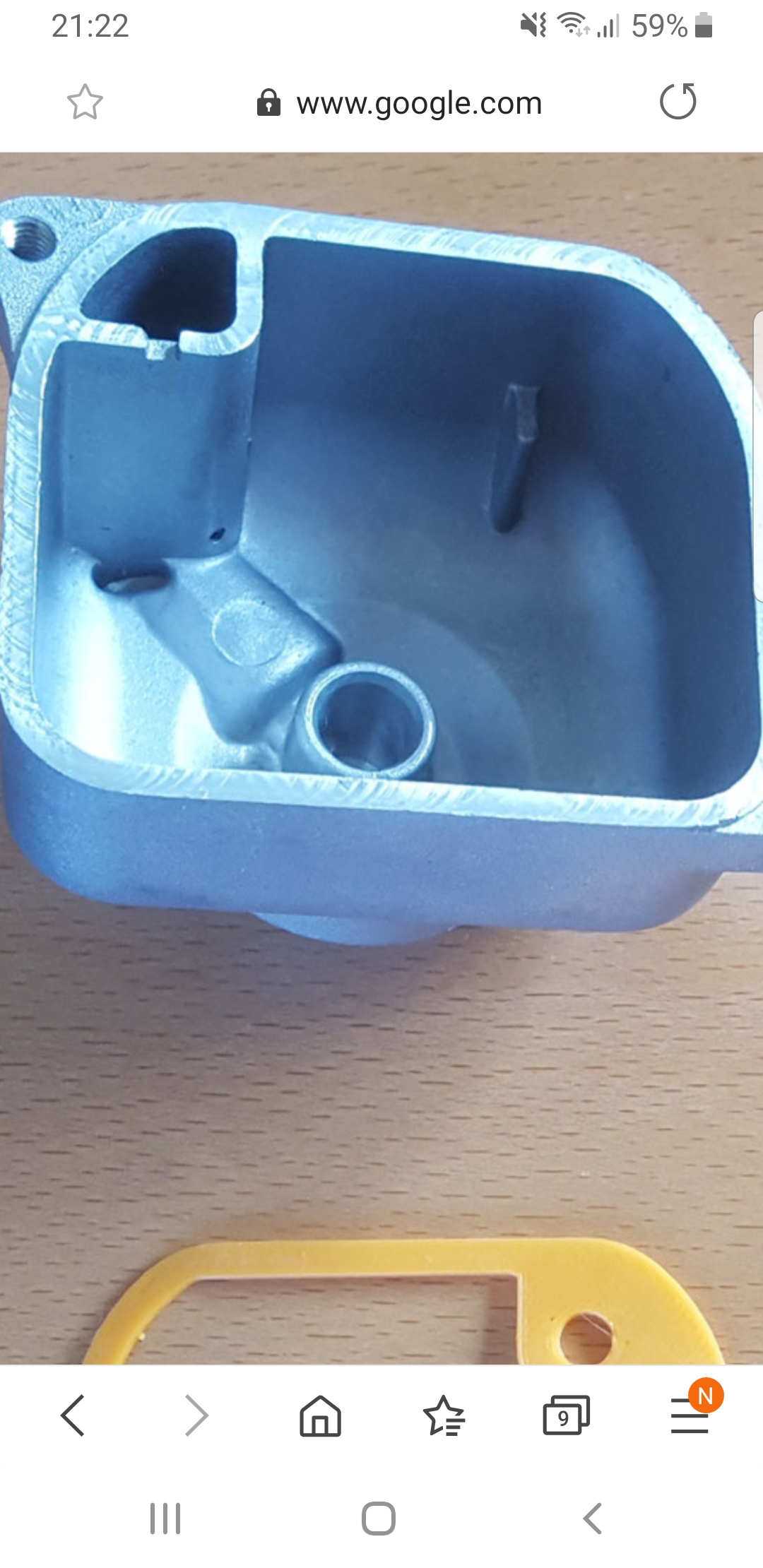

[Blockierte Grafik: https://uploads.tapatalk-cdn.com/20200626/77d6f202eb645cf7cde4a829c45ba8c4.jpg]Würdet ihr diesen Flächenversatz an der Planfläche Zylinderfuß als problematisch betrachten?
Ich dichte unten immer zusätzlich mit Motorsilikon ein, dann is da auch dicht um mögliche Nebenluft auszuschließen
Zitat
Ich dichte unten immer zusätzlich mit Motorsilikon ein, dann is da auch dicht um mögliche Nebenluft auszuschließenIch hab Curil-T genommen. [emoji846]
