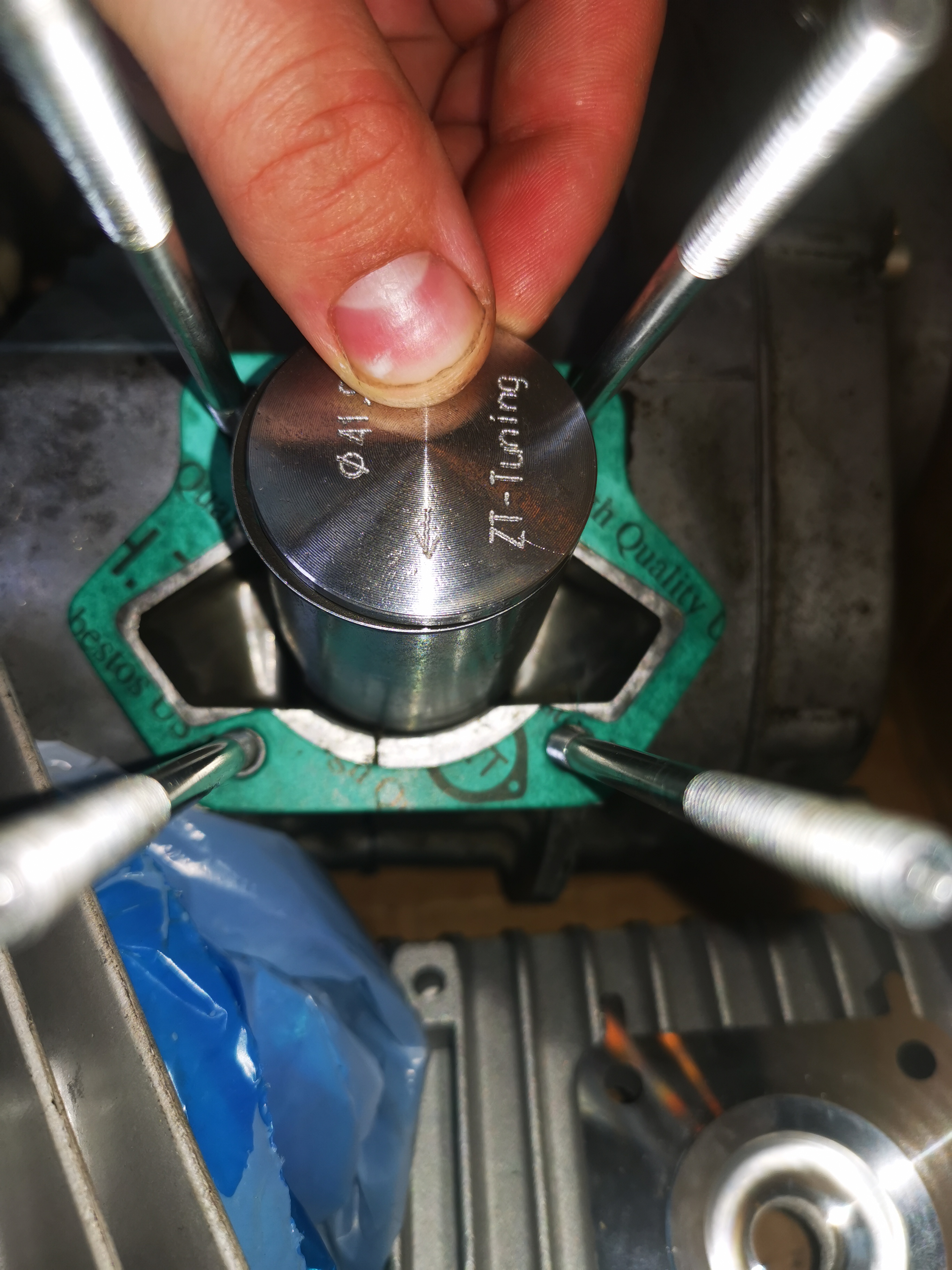

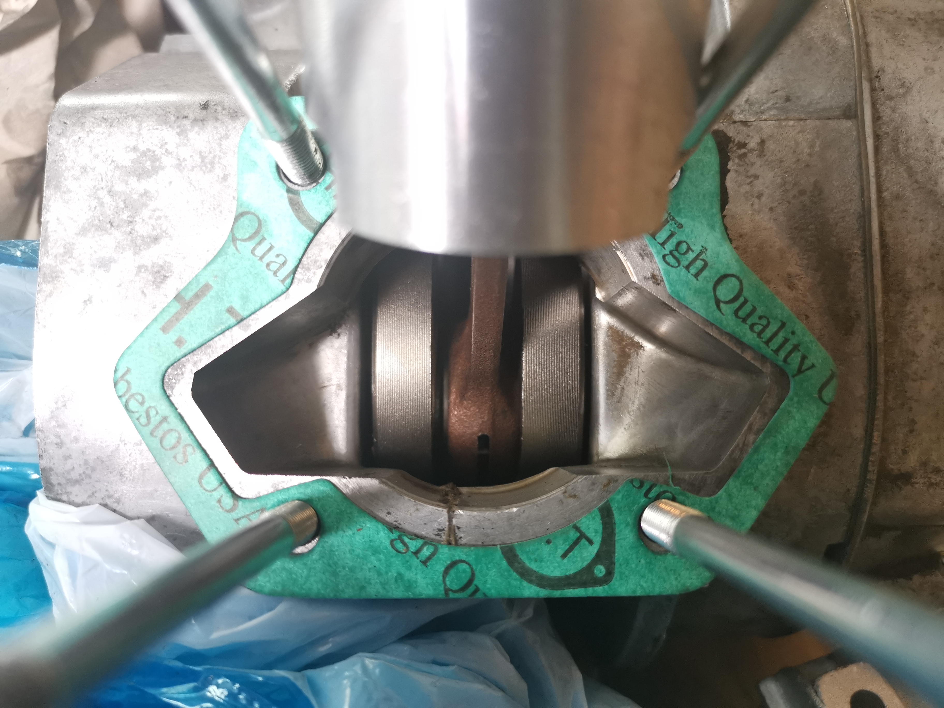

    Leider bekomme ich aber den Zylinder nicht montiert. Der Zylinder stößt beim runtersetzen immer ans Motorgehäuse. Und das liegt daran das der Kolben bzw die Kurbelwelle zu weit links sitzen.
    Kann es sein das selbst beim M500 Motor Ausgleichsscheiben für die Kurbelwelle gebraucht werden?

  • Das kann nicht zu weit links sitzen das irgendwas irgendwo aufsitzt. Die Kurbelwelle hat links nen festen Anschlsg, rechts wird ausgeglichen.
  • Okay als ich das Pleul gesehen habe hat sich mein Problem von selbst beantwortet...
    Manchmal steht man aber auch auf dem Schlauch.
    Pleul hat sich leicht verkanntet auf der linken Seite dadurch war natürlich auch der kolben zu weit links.
