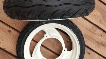

  • @ Harlekin, wenn du Zugang zu nem 110er hast, mach bitte mal noch folgendes - miss mal mit der Schublehre die effektive Breite und gib auch das Fabrikat und Bezeichnung dazu an.
    Ich war gerade mal messen, also der Reifen liegt an der breitesten Stelle 112,5 mm und es handelt sich um einen Pirelli Evo 21 in 110/70-12 47L
    Der Reifen liegt auf dem Hinterrad so breit , das er gerade so in das originale Roller Plaste Schutzblech passt.
    Vorn bin schon eine ganze Weile am testen , wie ich dass so mache.
    Das es mir so richtig gut gefällt 8) :)
