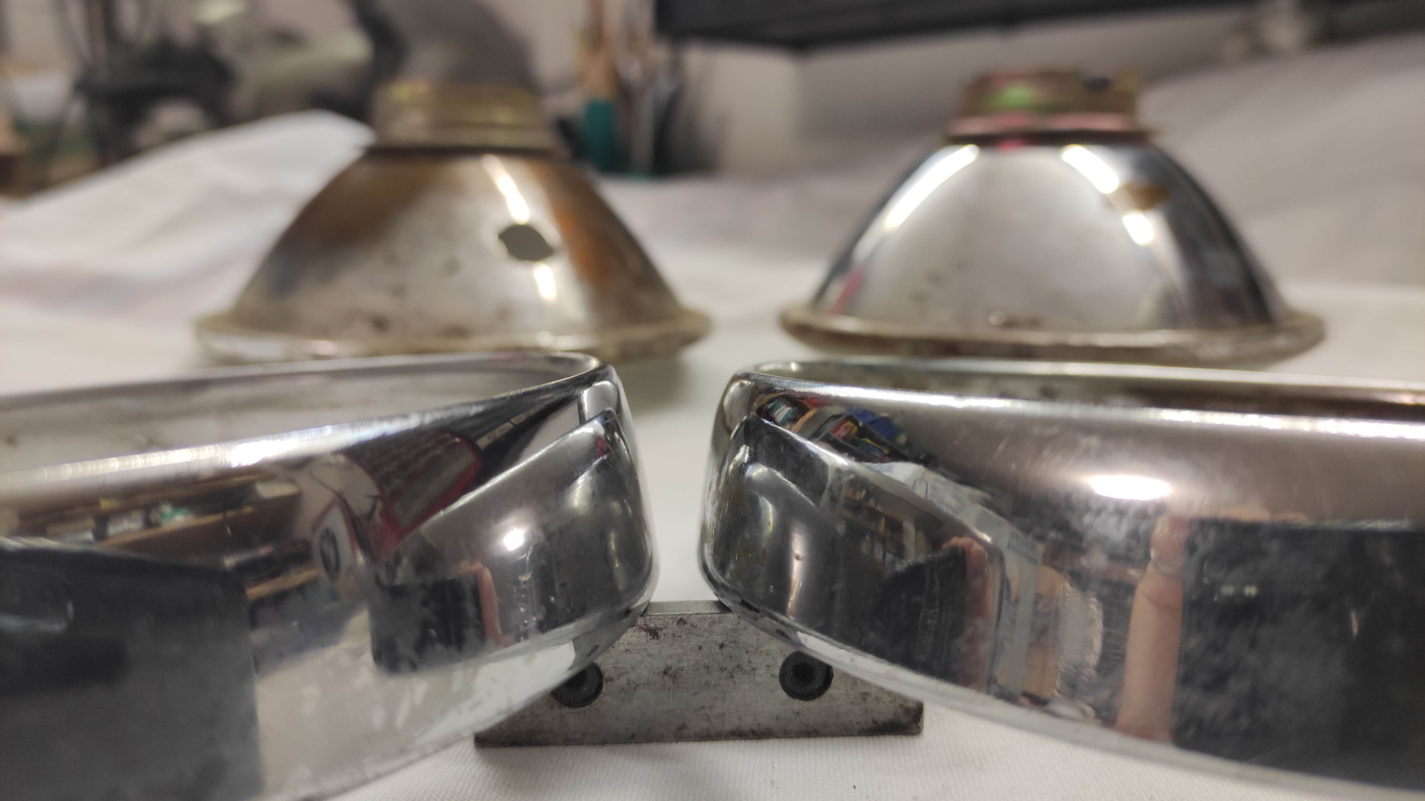

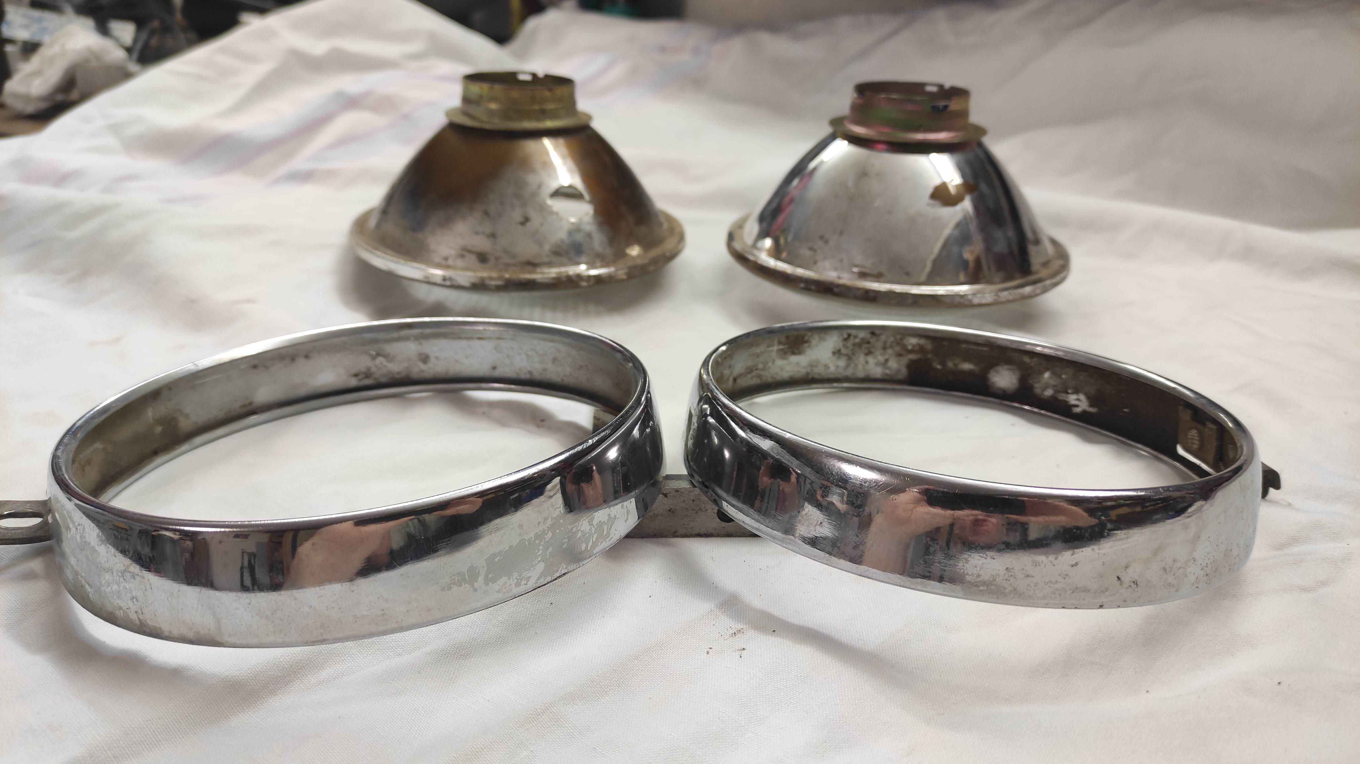

Beim Sortieren meiner beiseitegelegten Teile ist mir aufgefallen, daß mein abgerundeter Scheinwerferring gar nicht zur 75er gehört. Er ist zwar vorne abgerundet, aber nicht so stark vorne rumgezogen, wie bei den 75er Versionen.
Jedoch hat er auch nicht die gerade Form des üblichen S50 Ringes.

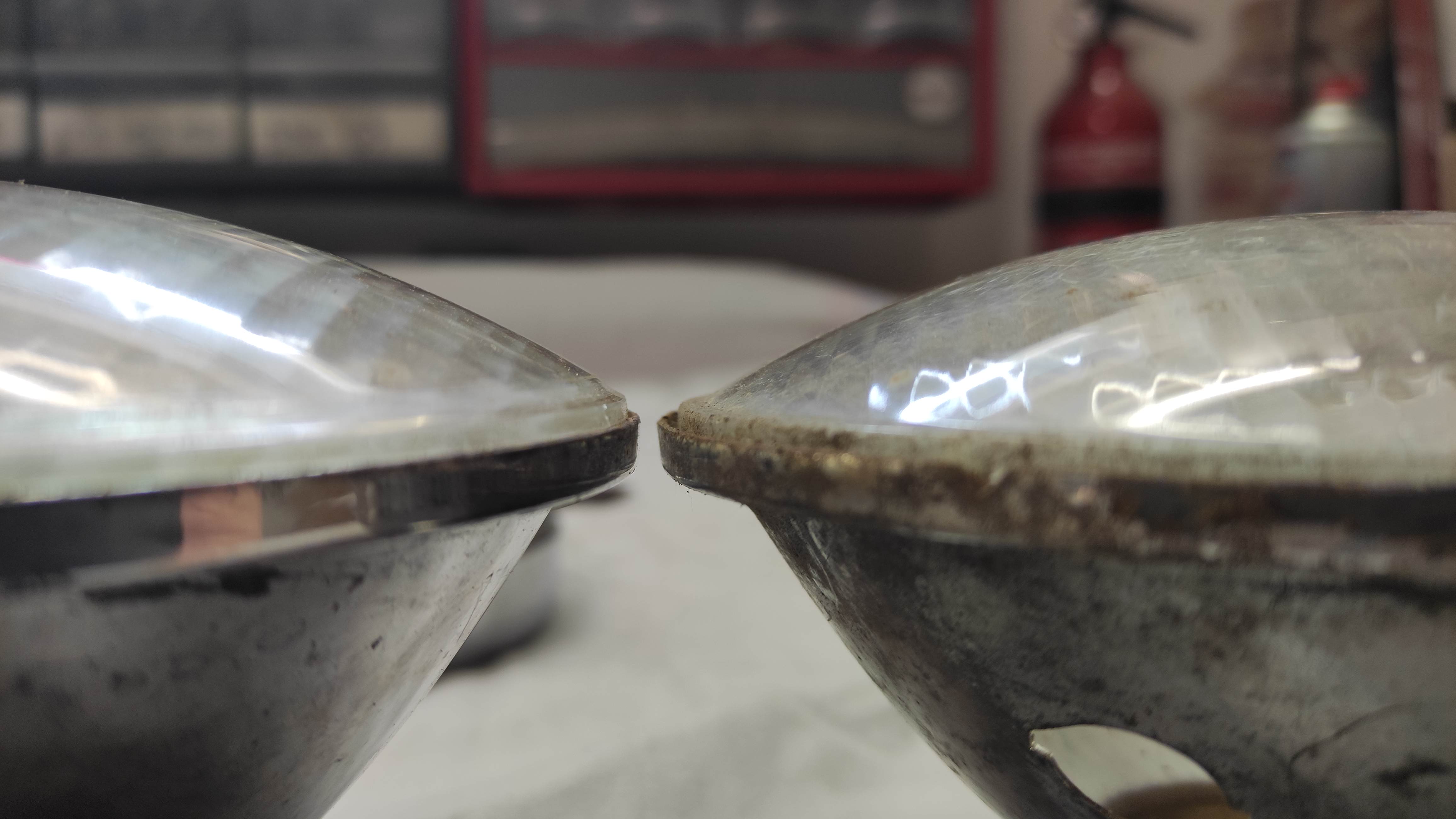

Auch der Scheinwerfereinsatz ist anders, er hat keinen Absatz. Es passt auch nur dieser gut rein, der normale sitzt nicht richtig Plan, er verkanntet immer.
Wo, oder ab wann, wurde dieser Typ verbaut?
Oder gehört er etwa zur 74er Vorserie?
