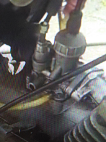

    Ich habe mal eine Frage zum Vergaser und zwar wenn ich Gas gebe kommt Sprit aus dem Überlauf und das nicht grad wenig aber im Vergaser selbst ist alles top in Schuss habe letztens das Schwimmerventil gewechselt und es ist immer noch, außerdem habe ich den Plastik Schwimmer von ZT Tuning eingebaut und so eingestellt wie sie es angeben (mit dem Original Schwimmer ist nix anders und es läuft genauso raus)

  • Könnte zu viel Sprit in der Vergaserwanne sein und/oder ein Nachbau Nadelventil.
    Hier sind die Federn in der Nadel viel härter als im Original.
    Wie hast du den Schwimmerstand geprüft/eingestellt?
  • Eine transparente Schwimmerkammer wäre zur Kontrolle der Kraftstoffhöhe von Vorteil. Ich vermute , das der Kraftstoff zu hoch in der Wanne steht .
  • Also das Schwimmer Nadelventil habe ich erst getauscht da das alte eingelaufen war. Der Stand des Sprites im Vergaser ist mehr als perfekt ich habe den Schwimmer so eingestellt das er etwas eher zumacht. Der Sprit läuft beziehungsweise spritzt aus dem Überlauf wenn ich zum Beispiel in Stand auf Vollgas drehe dann kommen immer so kleine Benzin Spritzer, Ich vermute dass meine Motorlagerung kaputt ist und dadurch zu viele Schwingungen entstehen und der Sprit deshalb raus tropft denn im Vergaser ist alles original BVF und top eingestellt.
