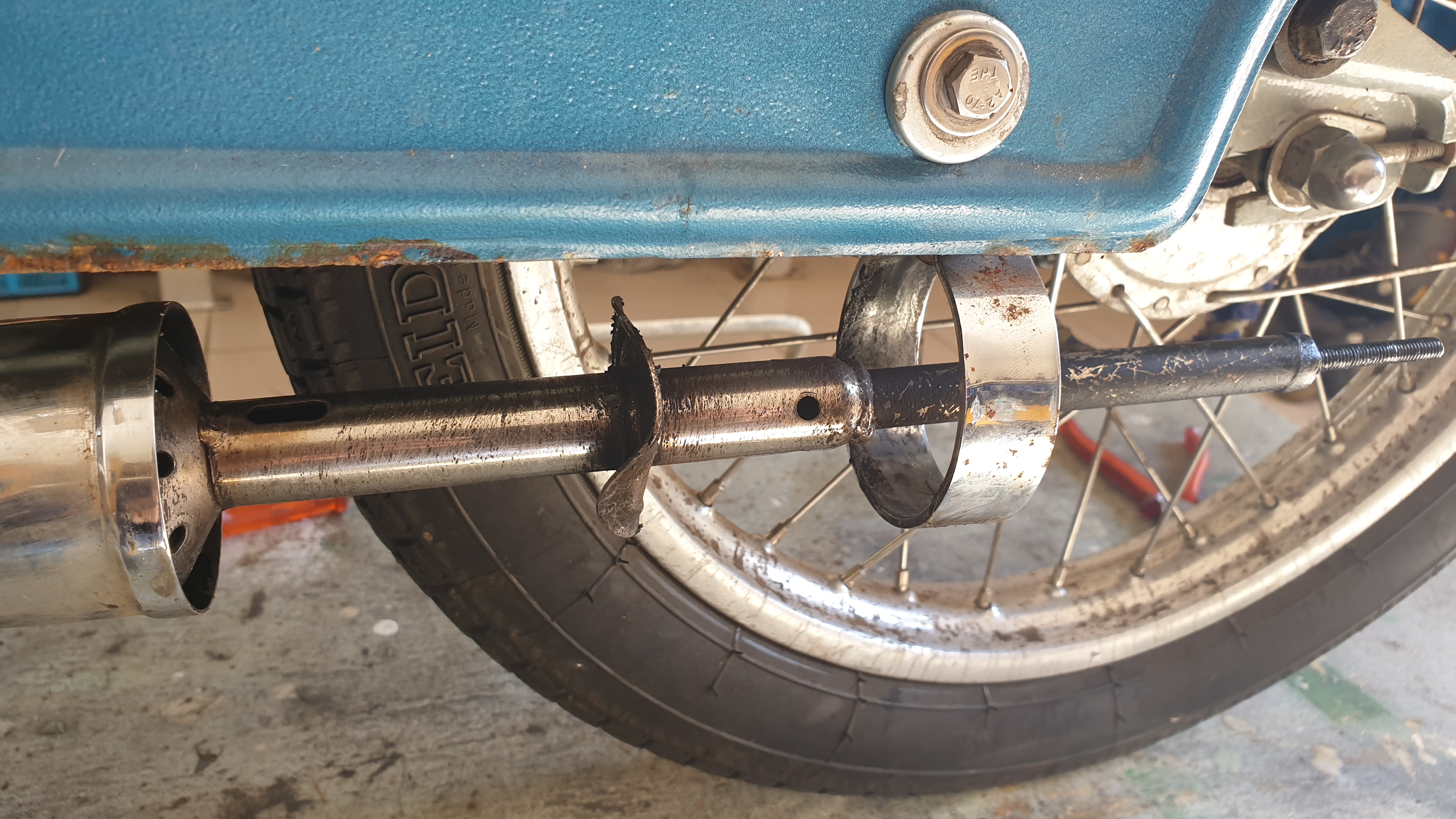

  • Ich meine, machen wir uns nichts vor, so ein Rh50-Motor ist ja doch etwas 'übersichtlich' aufgebaut. Viele Möglichkeiten hat man nicht, um ihn zum Laufen oder Nichtlaufen zu bewegen. Wie 'flymo' schon schreibt bzw. ich angedeutet habe, der einfachste Weg ist der Austausch der relevanten Komponenten. 'ponto', wenn du die Möglichkeit hast, dann tausche im ersten Zug den Auspuff. Ich komme immer wieder auf das Phänomen zurück, ohne läuft er und mit nicht (!).

  • Wie 'versprochen', will ich mich noch einmal zum Thema melden.
    Gestern habe ich mit dem gelernten Zweiradmechaniker 'meines Vertrauens' über dieses Thema gesprochen.
    Seine Antwort war (für mich auch neu) die, der Krümmer darf maximal zwei Zentimeter in den Auspuff hineinragen, vielleicht auch drei Zentimeter. Tiefer auf keinen Fall. So wurde es ihm 'damals' beigebracht!
    D.h., was 'flymo' schreibt ist eigentlich der richtige Weg.
    Bin gespannt, was nun dabei heraus kommt.
    Beschreibe doch im Nachgang, ob diese Maßnahmen gefruchtet haben.

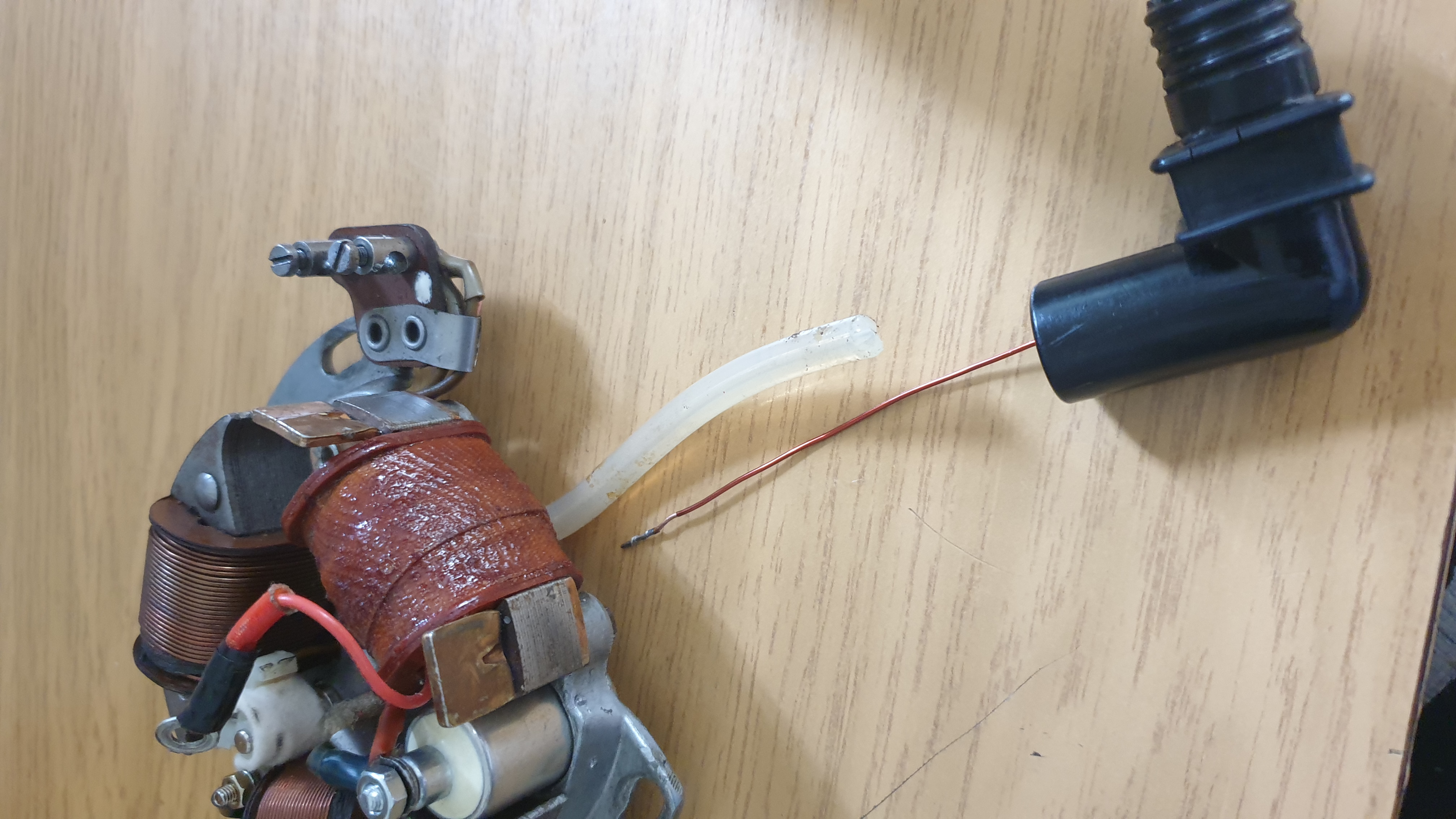

  • Servus zusammen,
    Ich konnte mich endlich mal wieder dem KR50 widmen...
    Nach dem ich alles noch einmal kontrolliert habe, und immer noch keine Besserung zu verzeichnen war, dachte ich, es kann fast nur so sein, das unter Kompression der Zündfunke weg gedrückt wird...
    Also wollte ich vor der Zündspule noch die Hochspannungsdurchführung prüfen...
    Und siehe da, das Zündkabel ließ sich ganz einfach aus der innenliegenden Zündspule heraus ziehen... ( siehe Foto)
    Das ende, was einst in der Zündspule war, sieht nach einer kalten lötstelle aus...
    Ich habe eine neue Zündspule bestellt... ich denke das wird es bestimmt gewesen sein, die Zündspule hat unter Kompression durch gesschlagen...
