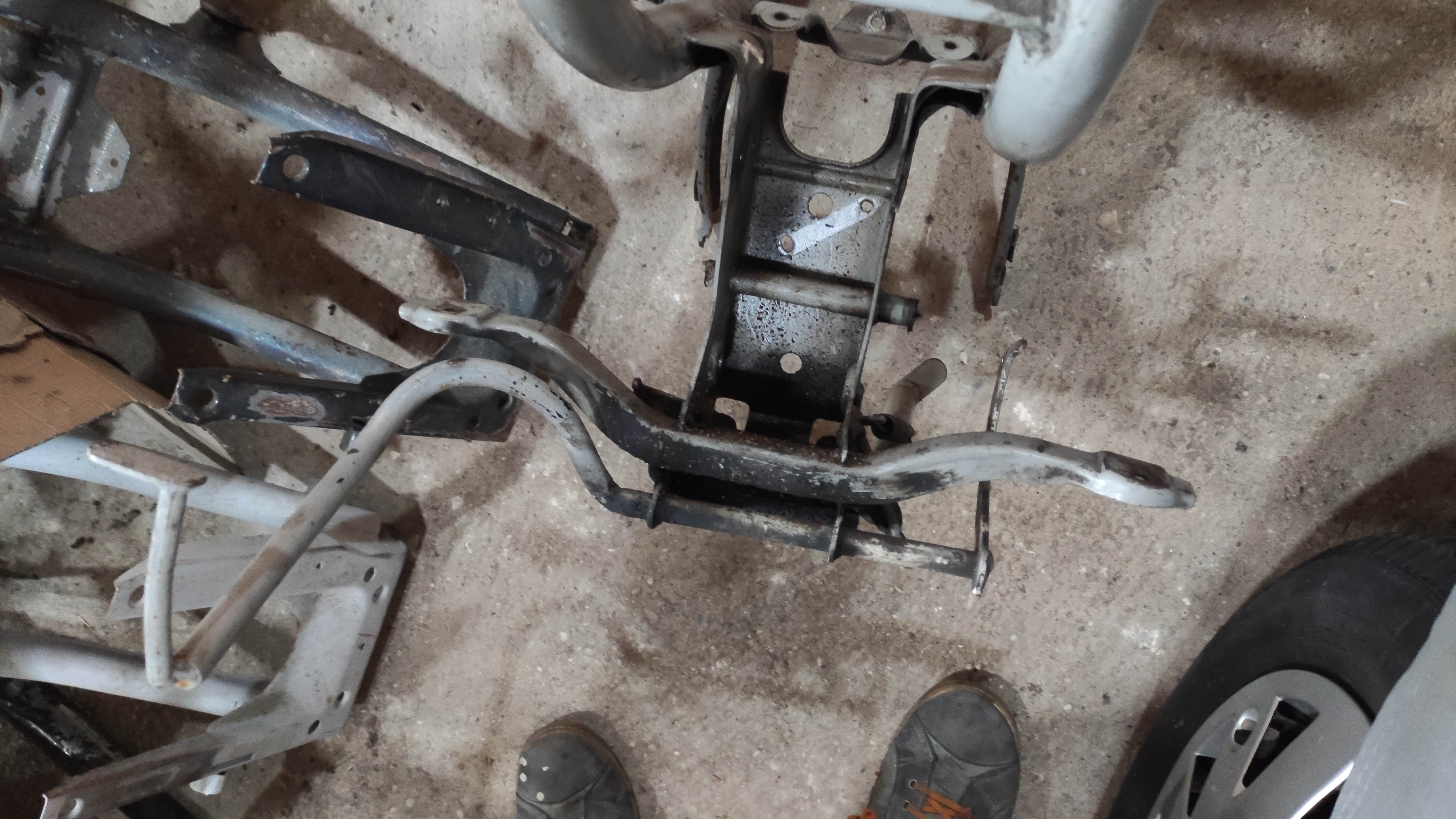

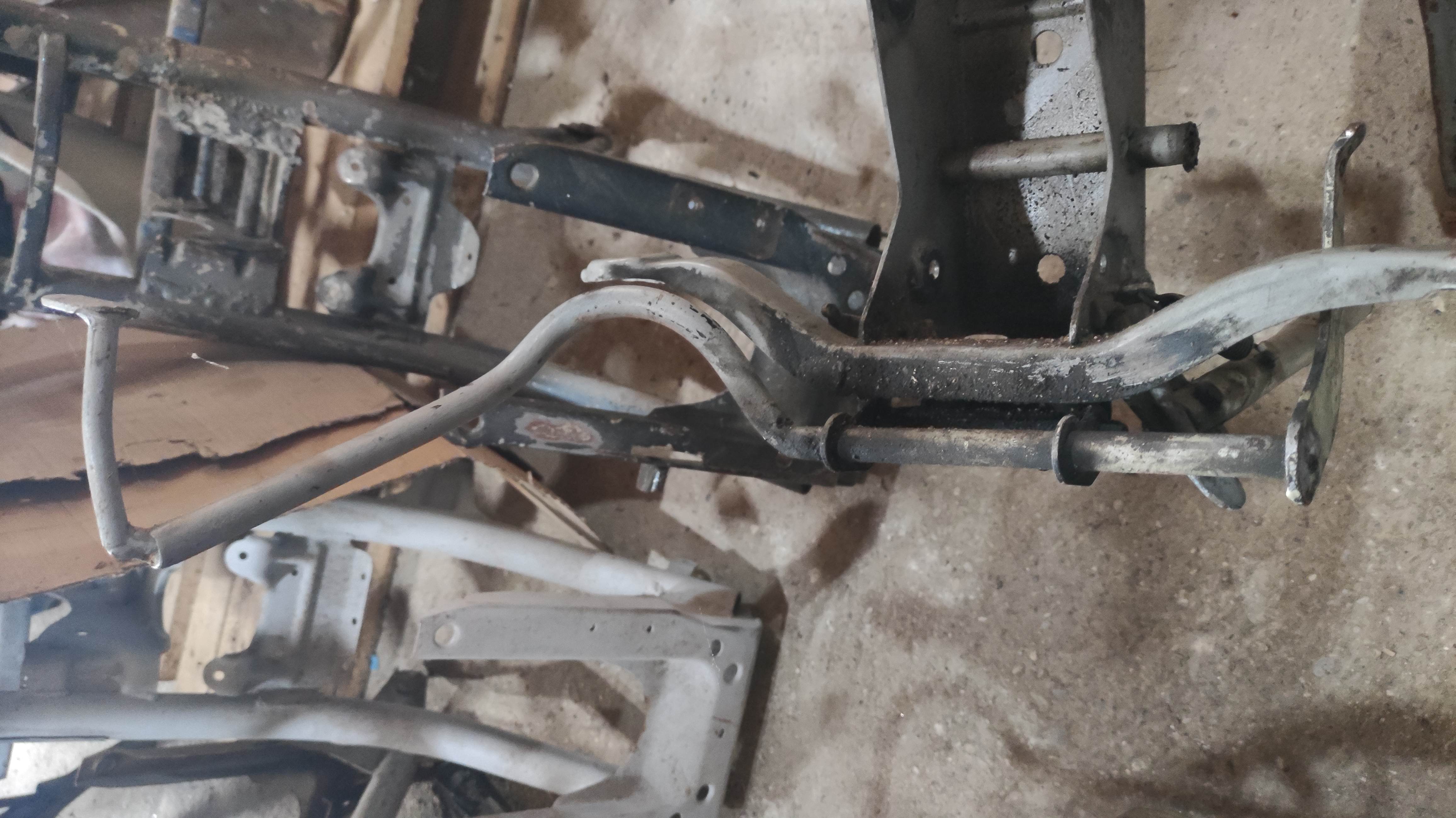

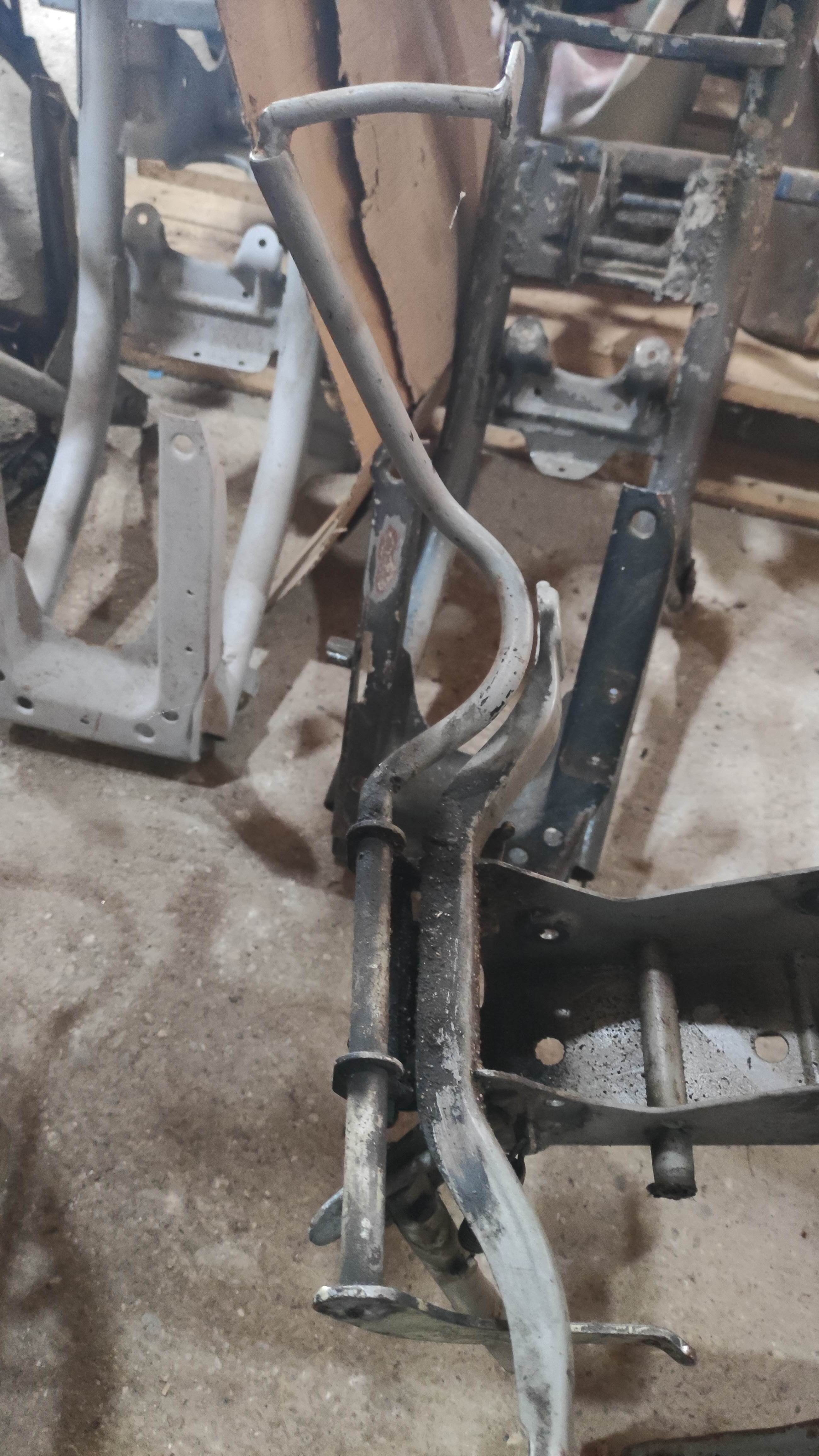

Ich verwende an der Schwalbe einen Mix aus S51 und KR51/2 Bremshebel.
Das Grundgerüst bildet der/2 Hebel. Ich trenne ihn direkt neben dem Rahmen ab, kurz bevor das Rohr in die Biegung nach vorne geht. Dort schweiße ich dann den Bogen des 51er Hebels an, welcher sich über den Auspuff schwingt. Aber aufpassen, er muss sich unter dem Trittbrett noch frei bewegen können, ohne oben anzustoßen! Dann den Fußbremsstift durch das Loch im Trittbrett führen und wieder verschweißen. Funktioniert 1a!
Vielleicht kann ich noch Bilder nachreichen, der Rahmen steht außerhalb...
Hier noch 2 Bilder.
Das habe ich mir auch überlegt, die ersten Teile dazu wurde auch schon bearbeitet. Vielen Dank für diese Info
