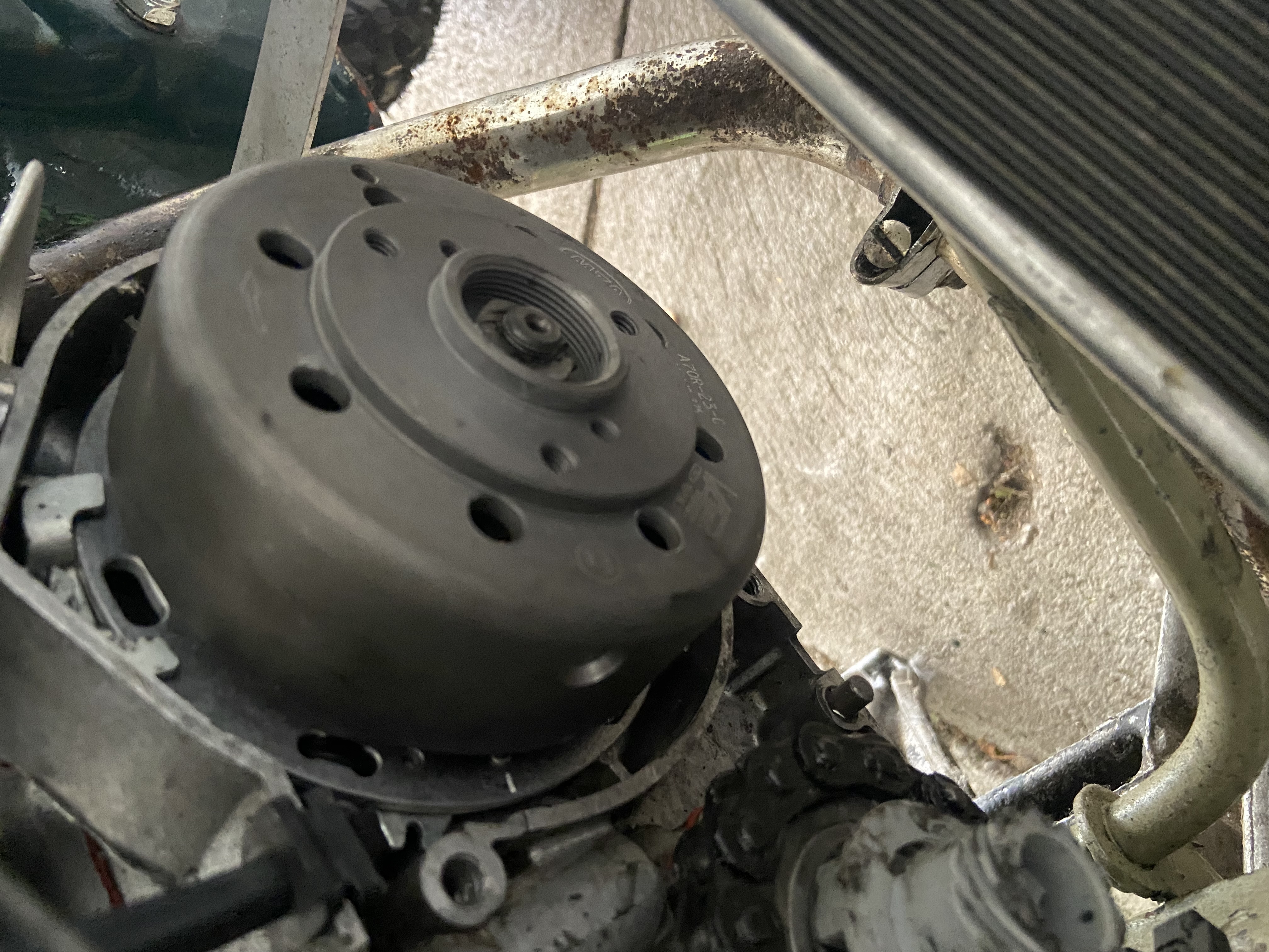

    Ich bin erst davon ausgegangen, dass die Zündung (VAPE) verstellt ist und im falschen Moment zündet. Ich hab aber die Zündung bereits überprüft und auf 1,6 mm vor OT nachgebessert. Leider hat das keine Besserung gebracht. Ich habe immer noch extreme Fehlzündungen (zum Auspuff oder zum Vergaser hin). Die Kerze zündet, Kompression ist auch da und der Zylinder und Zylinderkopf schauen wie neu aus.
    Das einzige, bei dem ich mir nicht sicher bin, ist ob die VAPE wirklich zum richtigen Zeitpunkt zündet (mir kommt es so vor, wie wenn die Zündkerze mehrfach je Umdrehung zündet).
    Weiterhin schauen die VAPEn welche ich gesehen habe ein bisschen anders aus, wie meine (siehe Fotos).
    Auf dem ersten Foto sieht man den Punkt auf der Seite der VAPE. Hier stelle ich meinen Zündzeitpunkt ein.

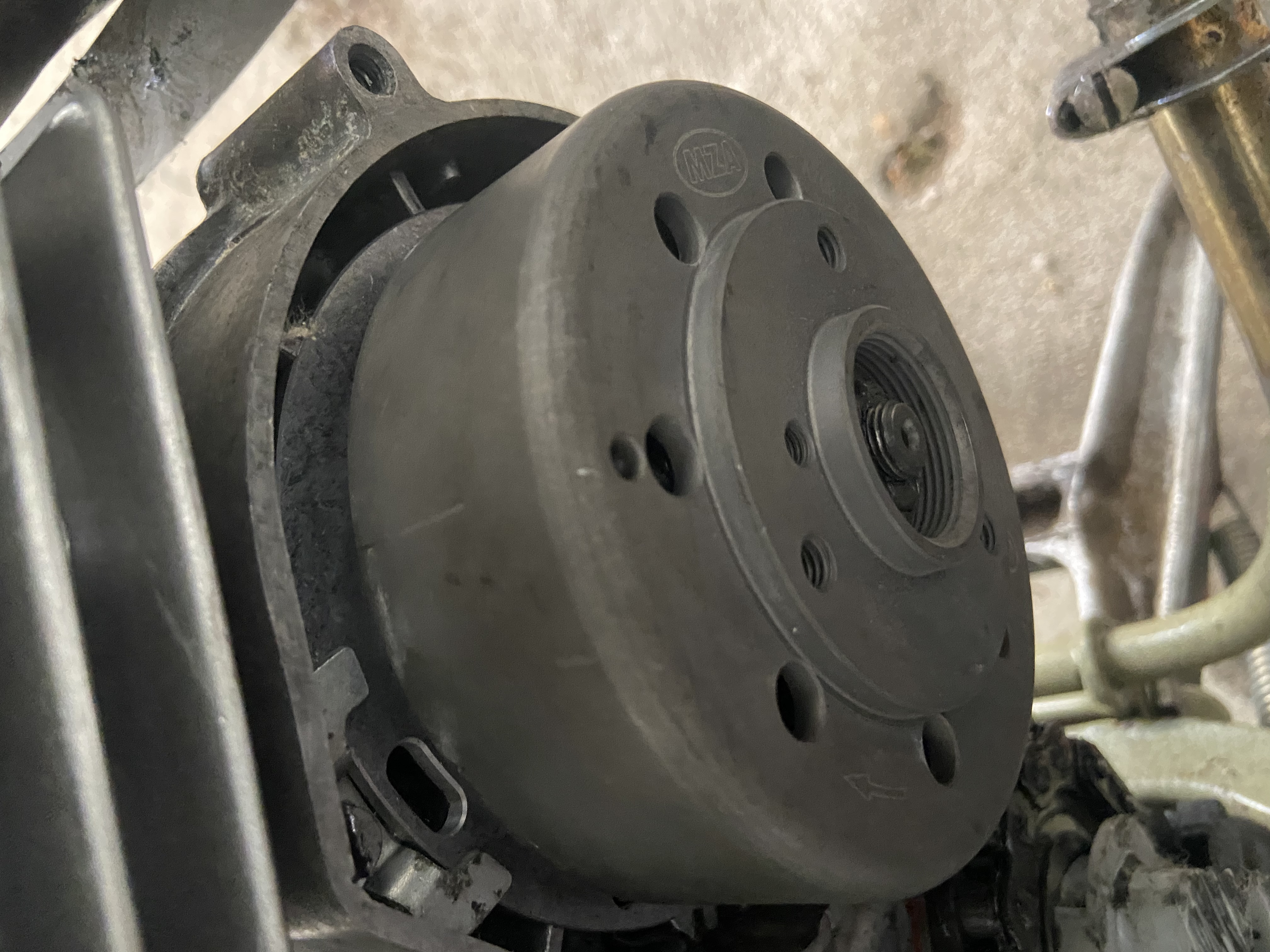

    Auf dem 2. Foto sieht man den Strich und den Punkt oben auf der VAPE. Da dieser Punkt auf der gegenüberliegenden Seite liegt kann ich damit nix einstellen.
    Hab ich da beim Einbau was falsch gemacht, oder passt das so?

  • Ja du hast etwas falsch gemacht!!!
    Der Punkt (eig eine Bohrung) ist nicht die Abrissmarkierung für das Polrad, sondern der Strich, der darauf zu sehen ist (bei dir mäßig zu sehen, ist auf dem 2. Bild oben). Deine Zündung ist folglich auf das extremste verstellt!!
