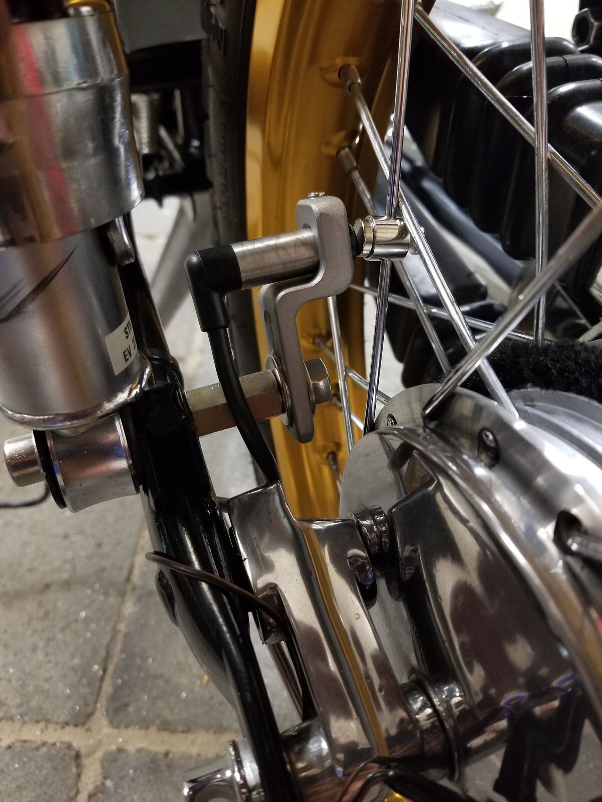

Tacho ist dran und geht auch an, aber der Zeiger macht beim Fahren keinen Ausschlag, hab schon 4 Magnete dran und kein Mucks.woran kann das liegen.
Ok, verstehe ich, mehr Messpunkte ergeben ein genaueres Bild, ist einleuchtend.
Einen Fahrradcomputer hab ich am Fahrrad. Am Moped soll es dann schon ein richtiger Tacho sein. Wie ich den Sensor im Limadeckel unterbringen sollte ist mir nicht geläufig, da ich in meinem Deckel sicher auch nicht rumbohren werde. Es soll nicht wie gebastelt sein, sondern wie gebaut.
Ich hab eloxierte Felgen. Hab mir mal so einen Halter für die Speichen bestellt. Zur Not ist der Magnet vom Koso auch gleich mit Sekundenkleber da drauf geklebt. Was meinst Du mit "ging ruppig"?
Ich hab mal geschaut, es gibt für Fahrräder Magnete für die Speichen. Mal tasten ob das funktioniert. Womit hast Du die Magnete verklebt? Wieviele hast Du verbaut?
Moinsen, spiele mit dem Gedanken mir einen Koso Tacho zuzulegen. Da ich keine SB Anlage fahre suche ich nachpraktischen Alternativen zur Montage des Signalgebers und Magnetes, gern auch am Hinterrad. Hat jemand eine Idee wie man den Magnet evtl an einer Speiche befestigt bekommt? Oder gibt es andere Ideen/Lösungen?

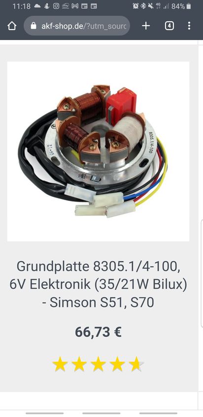

Hallo ihr Lieben,
ich habe meine S51 Elektronik, 6V gerade fertig restauriert und mir brannte sofort die Birne im Scheinwerfer durch als ich die Drehzahl erhöht habe.
Ich habe dazu in einem anderen Beitrag gelesen, dass es an dem falschen Regler liegen kann.
Ich habe einen 8871.5 verbaut, die GP ist nagelneu, die Bezeichnung ist 8305.1 4/100.
Ich will heut Abend mal messen wieviel V an der Lampe ankommen.
Welcher Regler (Nummer/Bezeichnung) gehört denn zu der bezeichneten 6V GP, dazu wurde ich nicht eindeutig fündig. Oder kann es sein, dass bei meinem Regler einfach die Drossel defekt ist?
Vielen Dank für Eure Hilfe...bitte leibt nah am Thema.
