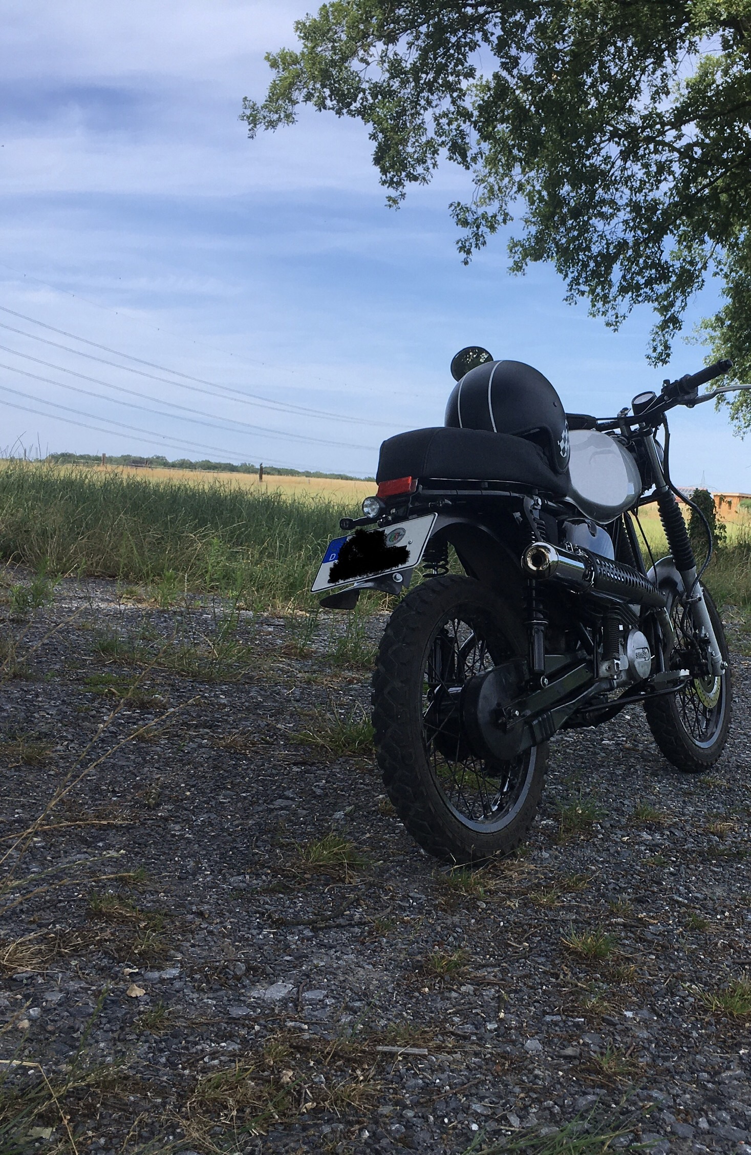

Und noch ein Bild vom Moped mit dem erteiltem Kennzeichen ohne tüv Plakette

Nur so nebenbei, für mich sieht das auf dem Bild nicht so aus, als ob die Anbauvorschriften fürs Kennzeichen eingehalten werden,
speziell von der Neigung her.
Die weiße Lampe, ist das die Kennzeichenleuchte, wenn ja ist die als solche zugelassen?
Die darf auch nicht nach hinten leuchten.
Täuscht vlt. Auf dem Foto…
Das Kennzeichen ist um 30 grad geneigt. Die „weiße Lampe“ ist das Rücklicht (Kellermann led). Die Kennzeichenleuchte sitzt darunter (led) und strahlt nur auf das Kennzeichen. Also von „oben nach unten“. Alles mit abe / e Nummer.
