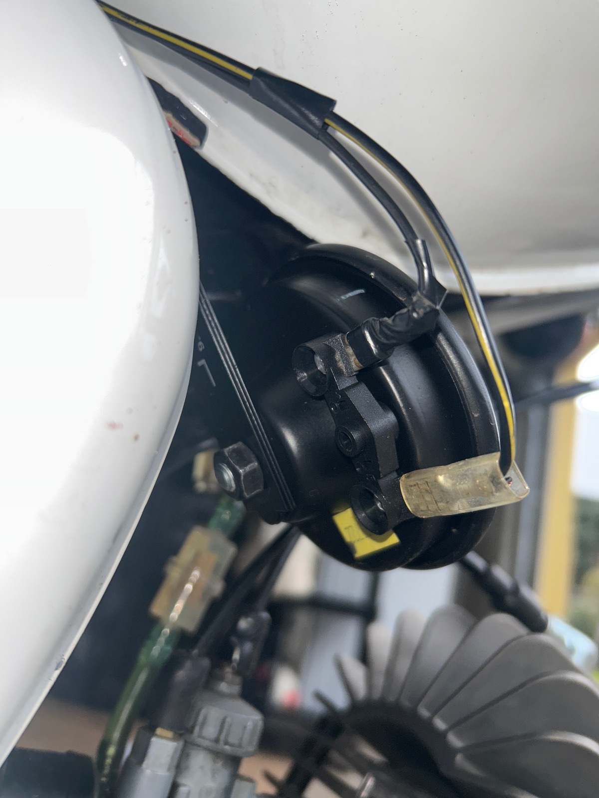

    Ich habe hier ein Problem. Aber ein ungewöhnliches.. 😅
    Ich versuche es euch zu erklären!
    Meine Hupe: HELLA 3AL 922 000-951 Horn - S90 - 12V - 113dB(A)
    Welche ich von Amazon gekauft habe, hat ja 2 Kontakte, ist ja klar. Die jedoch stehen in Richtung nach außen weg und sollten eigentlich nach oben wo man sie nicht so sieht stehen. Jetzt sagt ihr bestimmt, ja, da dann dreh doch einfach die Halterung in Richtung Kontakte und gut ist. Aber das geht komischerweise nicht. Denn egal in welcher Richtung und mit wie viel Kraft ich versuche die Mutter zu drehen, es tut sich nichts!
    Vielleicht soll die auch gar nicht gedreht werden, ich weiß es nicht! Vielleicht hat hier zufällig jemand die selbe Hupe und hat ein Lösung dafür.
    Es ist auch komisch dass da 3 schmale Halterungen übereinander sind, versteh ich auch nicht den Sinn dahinter.
    Ich hoffe einfach jemand hat eine Idee damit ich nicht weiter so rum fahren muss.
    Danke an jedem der irgendwas schreibt im Voraus!
  • Deine schmalen Halterungen sind Federbleche, mit einem nicht schwingenden Halter würde die Hupe wesentlich leiser sein.
    Oft sind bei Hupen die Schrauben gut angezogen wegen den Vibrationen oder mit Loctite gesichert.
    Ich sehe auf dem Bild das es ein Rechtsgewinde
    Ist, also wie immer geht sie linksrum auf.

  • Nur Idee...
    löse die große Mutter und ziehe die komplette Hupe nach vorn raus...vlt ist ja an der Halterung eine Art Raster..dann außerhalb der Rasterung die Hupe nach Bedarf drehen und dann wieder zurück einstecken , Mutter drauf, fest ziehen..
