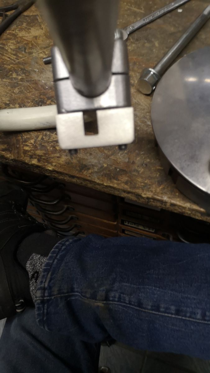

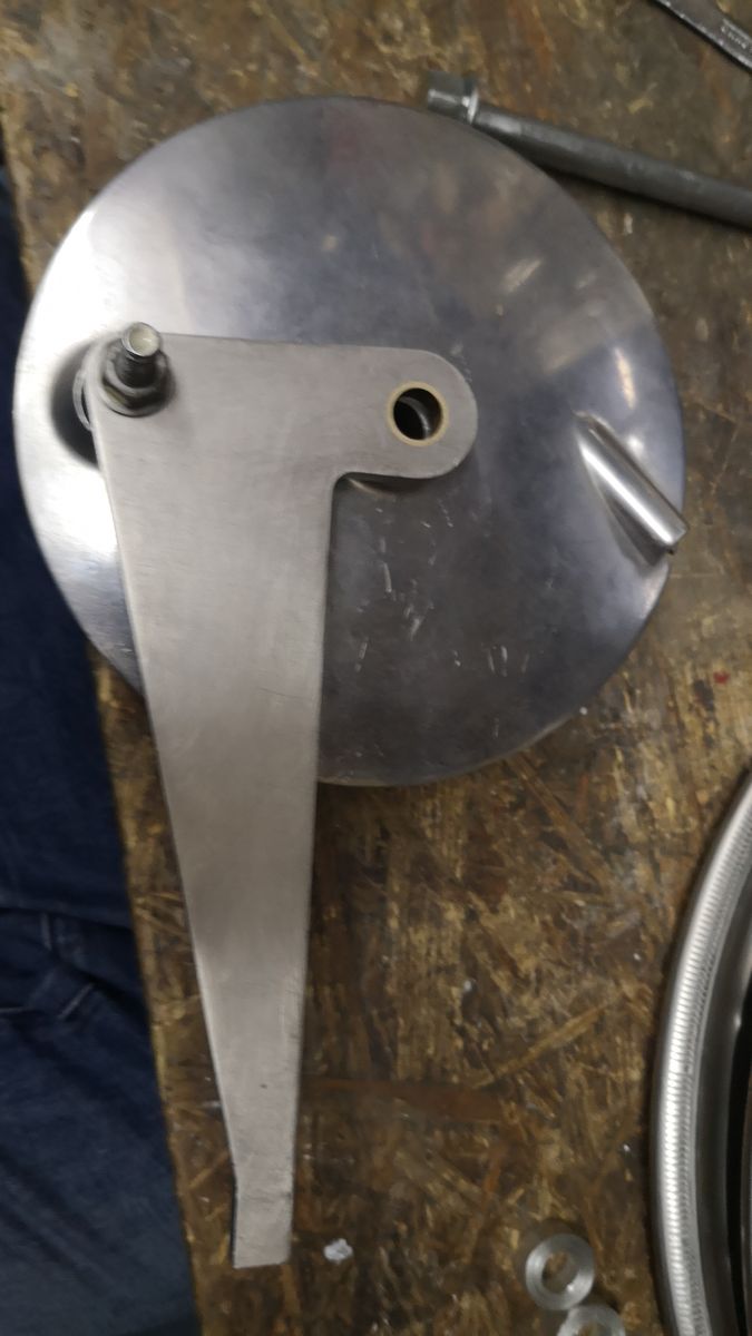

    Es wurde eine haltespange und eine Drehmoment stütze aus duplex Edelstahl mit einem Wasserstrahl Schneider ausgeschnitten. Die Zeichnung habe ich vorher mit meinen TÜV Prüfer besprochen, ebenso wie das Material wofür ich auch ein Werkstoff Zertifikat brauchte

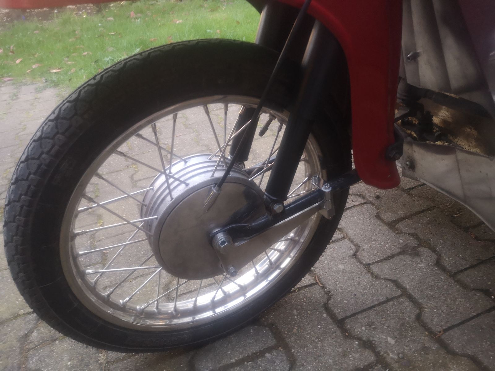

    Das ganze in ne etwas breitere Edelstahl felge eingespeicht und eingebaut

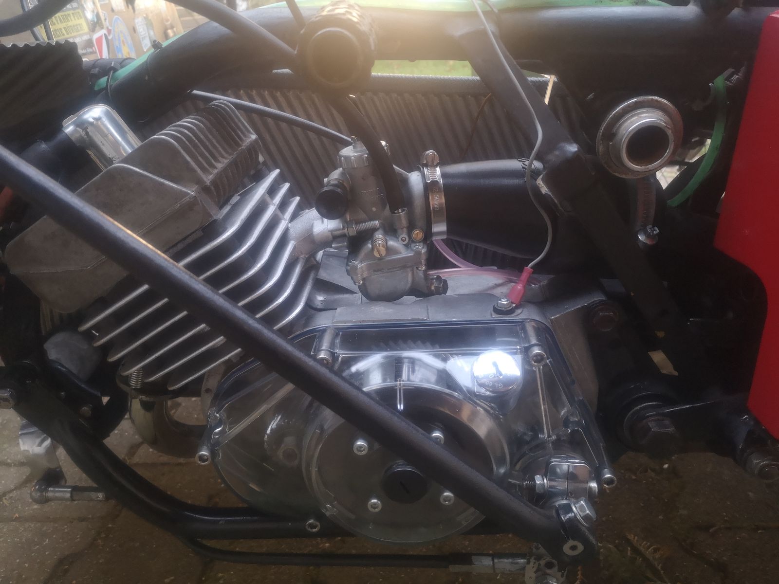

    Motor setup ist ein rzt vario 28d auspuff mit rzt 50ccm zylinder und mikuni vm20 vergaser. Abgerundet mit 5 gang getriebe. Die Leistung ist ist vollkommen ausreichend.

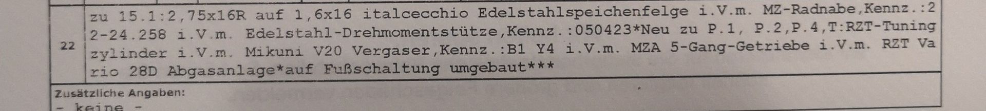

    Natürlich alles eingetragen

  • Die Stützkräfte werden dir die Schwinge verwinden.
    Das würde bei der Konstruktion bedacht, dadurch dass das Drehmoment an der schwinge ziemlich weit hinten übertragen wird ist die Belastung nicht so groß und wird von der Edelstahl Platte quasi gestützt
