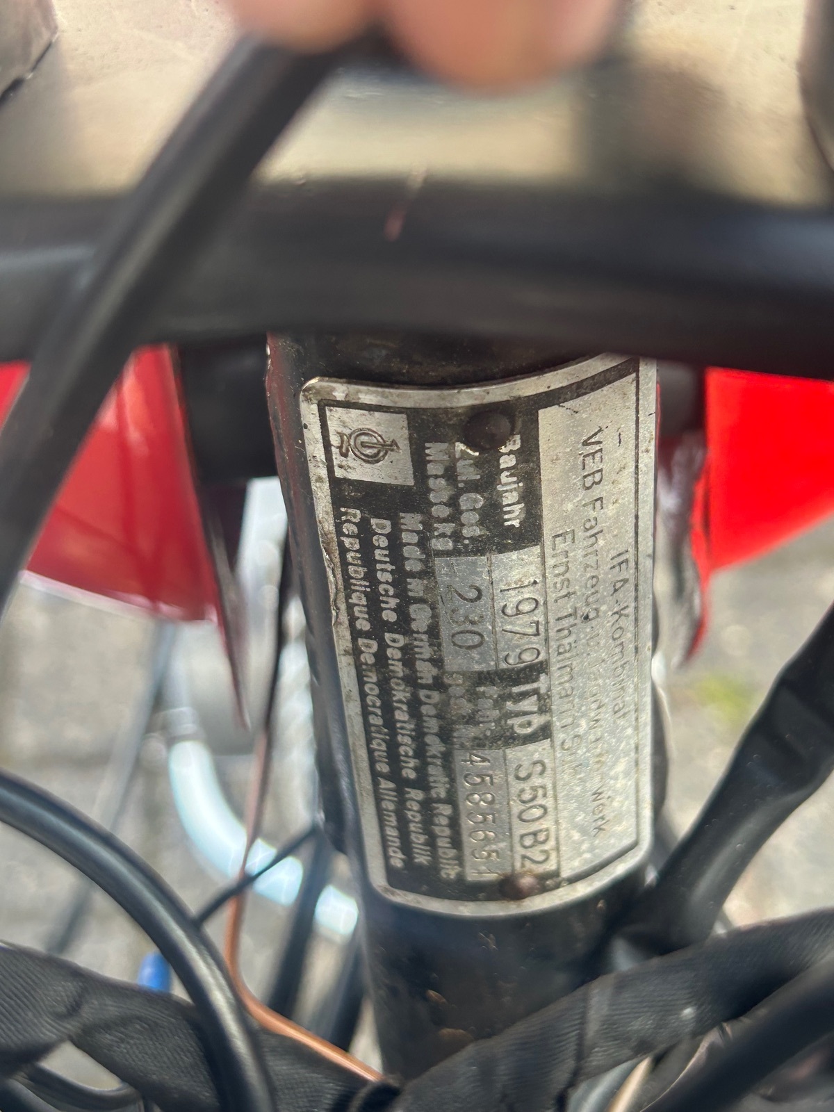

  • Das ist eine S50 B2 und keine S51, das sagt das Typenschild, die KBA-Zweitschrift und der verbaute Motor
    Zitat
    Die Simson hat KBA-Papiere, hat jedoch nach dem Umbau keine Abnahme vom TÜV bekommen
    Verstehe nicht ganz; was soll da umgebaut sein bzw warum eine Abnahme ?
    Zitat
    Preis dadurch gerechtfertigt?
    Die ist preislich am unteren Ende von dem was so im Schnitt verlangt wird.
    Aber
    Es sind billige Reifen verbaut sowie paar billige nicht zugelassenen Federbeine hinten, wo noch die U-Scheiben vergessen wurden.
    Die 1.6er Felgen sind genau genommen auch nicht zugelassen.
    Es fehlen Schloss für Seitendeckel, falsches Bremsgestänge hinten verbaut (zu lang offenbar das von der S51) , Ständerfuß ist abgenutzt, paar kleine Teile fehlen zb. Bremsbowdenzughalter am Schutzblech vorn, Steuerkopf-Abdeckung usw.
    Sitzbankbezug ist offensichtlich nur als Überzieher drauf.
    Auch kann ich mir nicht verstellen das die Bremse vorn richtig funktioniert so wie der Bremshebel am Bremsschild steht.
