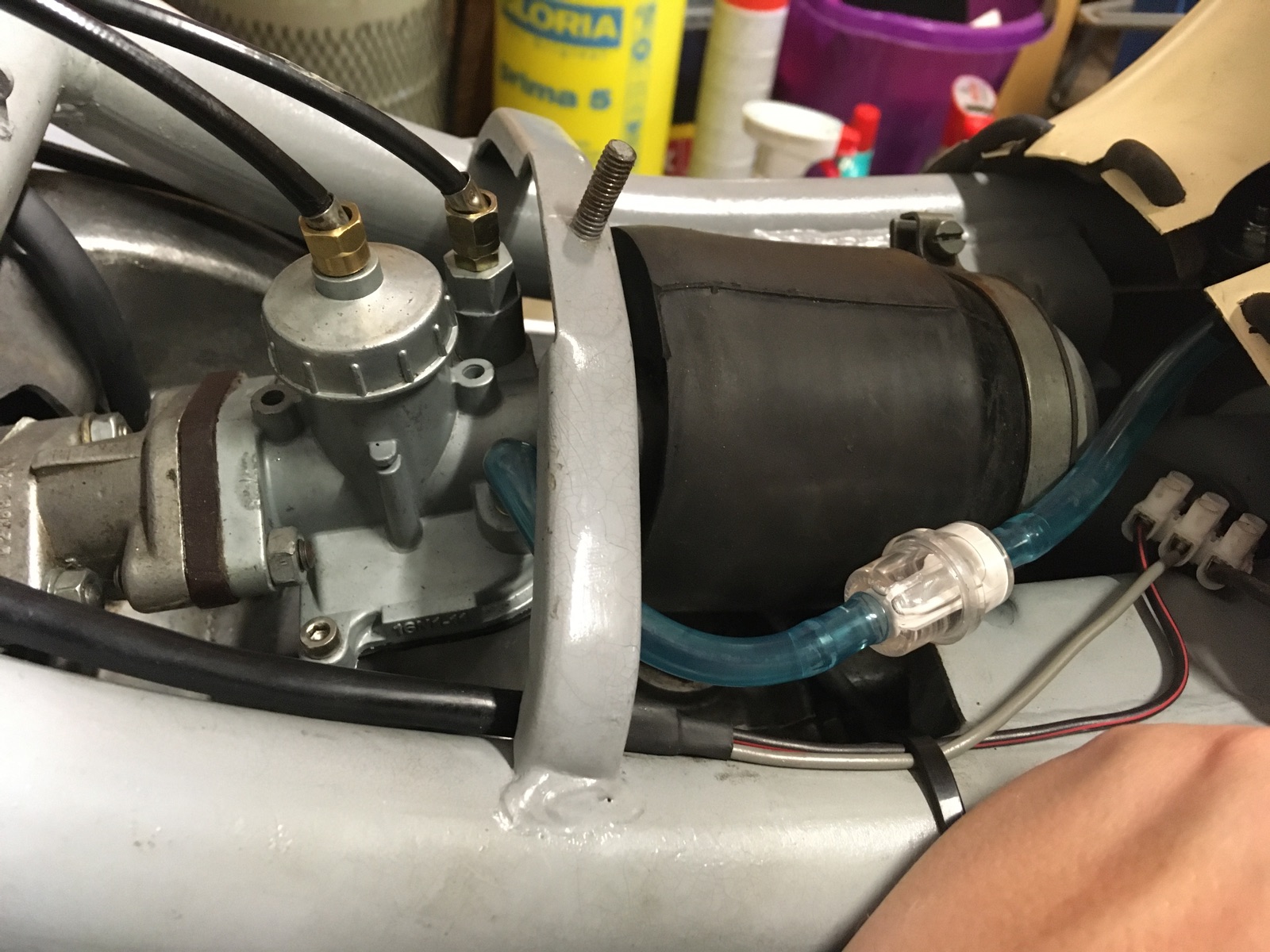

    Stell mal bitte ein Bild rein worauf dein Ansauganlage, Vergaser zu sehen ist.

    Das Bild nützt hier keinen was, deine Ansauganlage zählt hier.

    Das Bild von der Ansaugung mach ich morgen gerne mal, heute komm ich leider nicht mehr an die Schwalbe ran.

  • Baujahr 1965 das ist normal eine KR51 und keine KR51/1.
    Was ich da sehe entspricht der KR51/1.
    Die Ansauganlage vom KR51/1passt normal nicht in KR51, speziell der Ansauggeräuschdämpfer nicht, ohne den Rahmen zu zerschneiden.
    Irgendwie ahne ich da Böses.
    Mache mal noch Bild vom Zylinder Richtung Benizhahn, das man den Rahmen da sieht.

    Der Luftfilter sitzt bei der KR51/1 oben beim Lenker,
    beim KR51 fehlt die Aufnahme dafür.
    Vergaser 16N1-11 ist der falsche.

  • Sobald ich an die Schwalbe wieder ran komme mache ich gern mehr Bilder.
    Dass da was weggeschnitten wurde hätte ich jetzt nicht gesehen aber ich kenn mich mit Schwalben auch noch nicht sonderlich gut aus.
    Was macht es den für Unterschiede dass der Luftfilter woanders sitzt und der vergaser ein anderer ist ?
    Der original vergaser war neulich noch drauf gewesen und wurde grad durch den 16N1-11 getauscht, außer dass sie jetzt besser läuft wäre mir nichts negatives aufgefallen
