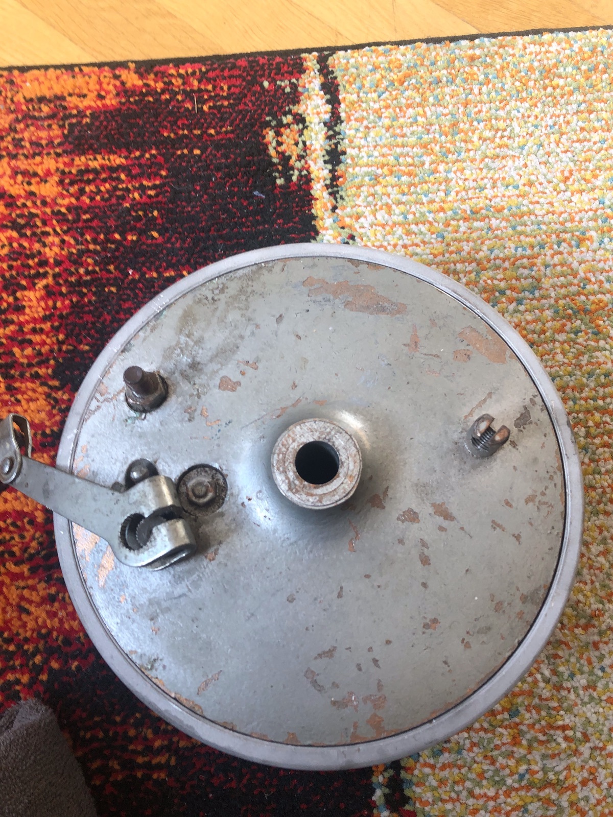

  • Servus gemeinde. Ich weis, gibt schon sehr viel Bericht zum Thema Mz Bremse in Schwalbe.
    Ich habe mir urtümlicher Weise eine IFA RT Radnabe mit Trommel gekauft und jetzt weis ich nicht, ob
    ich die in Meier Schwalbe verbaut bekomme. Umbau ist nicht das Problem ,stehe nur mit den Speichen auf dem Schlauch :wallknocking:
    grüsse :)

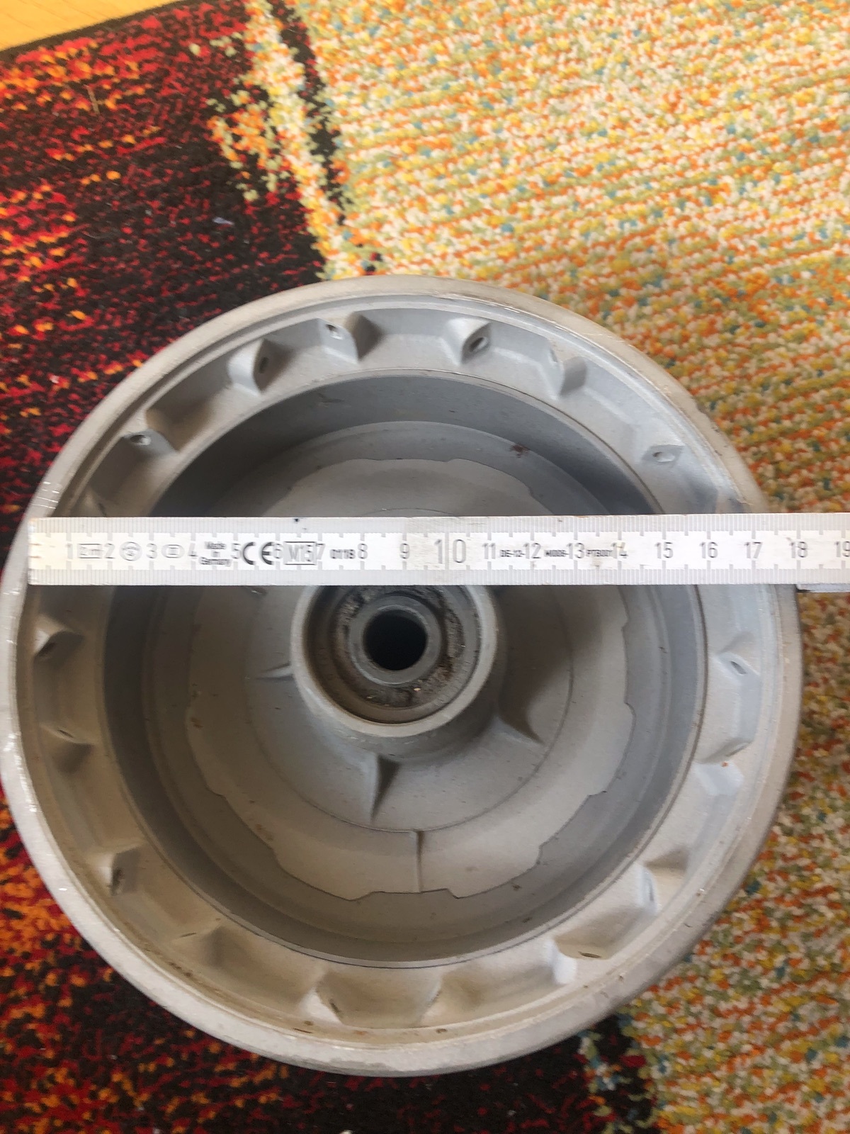

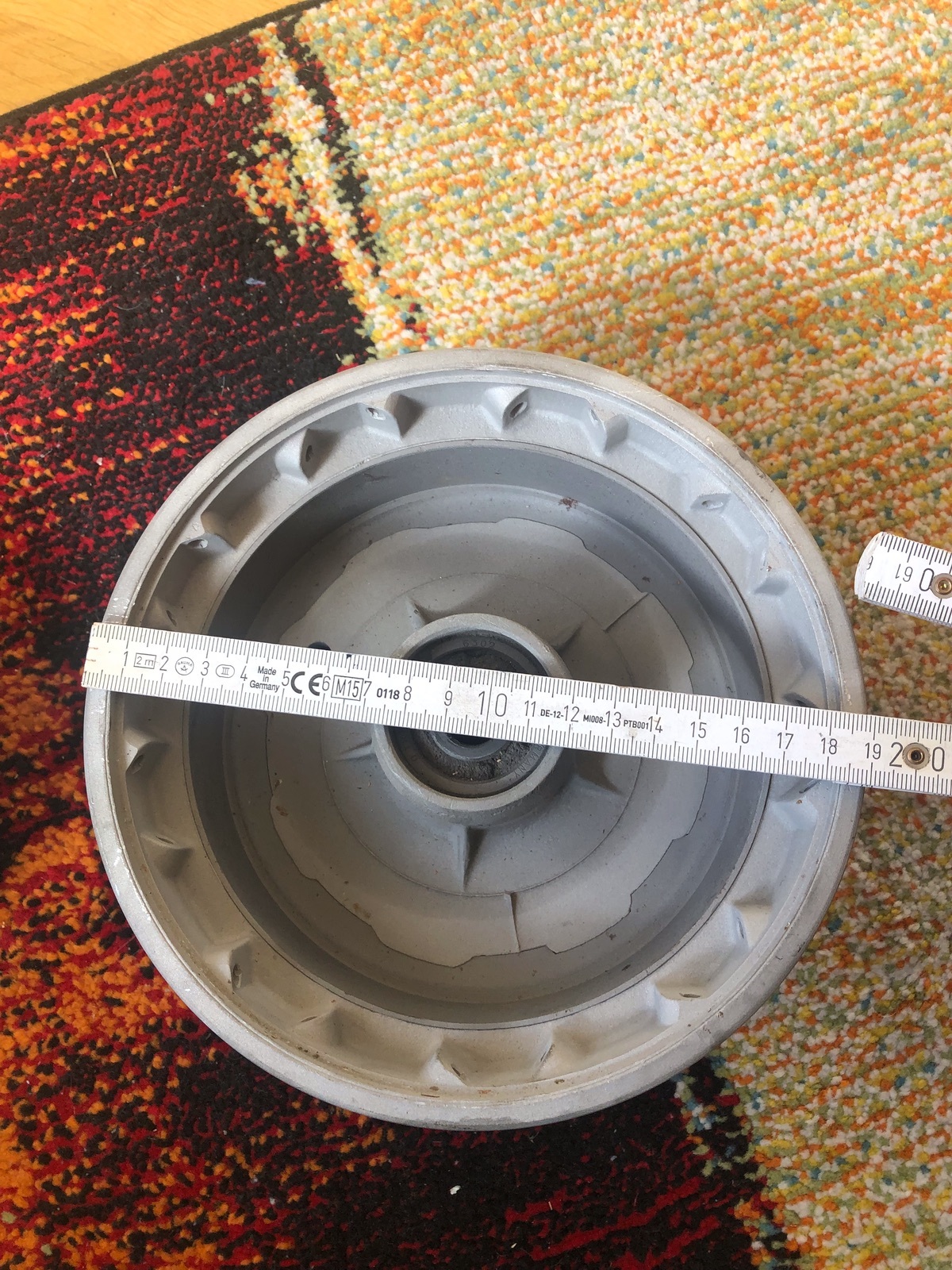

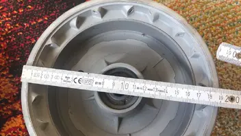

    Innendurchmesser 175 mm
    aussendurchmesser 190mm
  • Hallo,
    gemessen wird die Bremsfläche.
    Im Falle der /3 sollten es also 150mm sein.
    Das sollte auch gehen. Möglich das du andere Speichenlängen brauchst. Der 160er Umbau ist halt verbreiteter.
