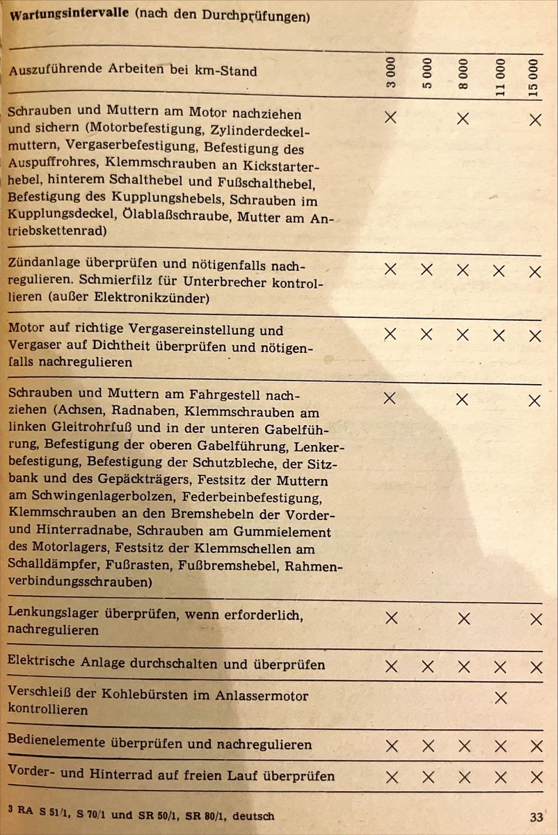

Auszuführende Arbeiten bei km-Stand | 5.000 | 8.000 | 11.000 | 15.000 |
Schrauben nachziehen und sichern: | ||||
Schrauben und Muttern am Motor - Motorbefestigung, - Zylinderdeckelmuttern, - Vergaserbefestigung, - Befestigung des Auspuffrohres, - Klemmschrauben am Kickstarterhebel und Fußschalthebel, - Befestigung des Kupplungshebels, - Schrauben im Kupplungsdeckel, - Ölablassschraube, - Mutter am Antriebskettenrad | x | x | ||
Schrauben und Muttern am Fahrgestell - Achsen, - Klemmschrauben am linken Gleitrohrfuß und in der unteren Gabelführung, - Befestigung der oberen Gabelführung, - Lenkerbefestigung, - Befestigung der Schutzbleche, - der Sitzbank und des Gepäckträgers, - Festsitz der Muttern am Schwingenlagerbolzen, - Federbeinbefestigung, - Klemmschrauben an den Bremshebeln der Vorder- und Hinterradnabe, - Schrauben am Gummielement des Motorlagers, - Festsitz der Klemmschellen am Schalldämpfer, - Fußrasten, - Fußbremshebel, - Verbindungsschrauben des Rahmen | x | x | ||
Lenkungslager überprüfen, ggf. nachregulieren | x | x | ||
Elektrik: | ||||
Elektrische Anlage durchschalten und überprüfen | x | x | x | x |
Bedienelemente überprüfen, ggf. nachregulieren | x | x | x | x |
Zündanlage überprüfen, ggf. nachregulieren (ZZP, Unterbrecherabstand). Schmierfilz für Unterbrecher kontrollieren (außer Elektronikzündung) | x | x | x | x |
Ladezustand und Flüssigkeitsniveau der Batterie überprüfen | x | x | ||
Räder & Antrieb: | ||||
Vorder- und Hinterrad auf freien Lauf überprüfen | x | x | x | x |
Radlagerspiel kontrollieren | x | x | ||
Antriebskette spannen und Radspur kontrollieren | x | x | x | x |
Motor & Vergaser: | ||||
Motor auf richtige Vergasereinstellung und Vergaser auf Dichtheit überprüfen, ggf. Schwimmerstand nachregulieren | x | x | x | x |
Ölstand im Getriebe kontrollieren | x | x | ||
x | x | |||
Naßluftfilter reinigen und ölen | x | x | ||
Auspuffanlage reinigen, ggf. ausbrennen | x | x | x | |
Kraftstofffilter im Kraftstoffhahn reinigen | x | x | x | x |
Abschmierarbeiten: | ||||
Rad- und Lenkungslager, Bremsmechanismus und Tachoantrieb abschmieren | x | x | x | x |
Bowdenzüge und Tachowelle ölen | x | x | ||
Drehgriff abschmieren | x | x |
Quelle:
Der Wartungsplan stammt auszugweise aus der IFA Kobinat für Zweiradfahrzeuge: "Betriebsanleitung für Simson Baureihe S51 und S70" , VEB Fahrzeug - und Jagdwaffenwerk Ernst Thälmann Suhl, S.14 https://www.schwalben-welt.de/WartungWartungsplan.html
Für manche vllt ganz interessant
Angaben ohne Gewähr ist nur ein Richtwert
