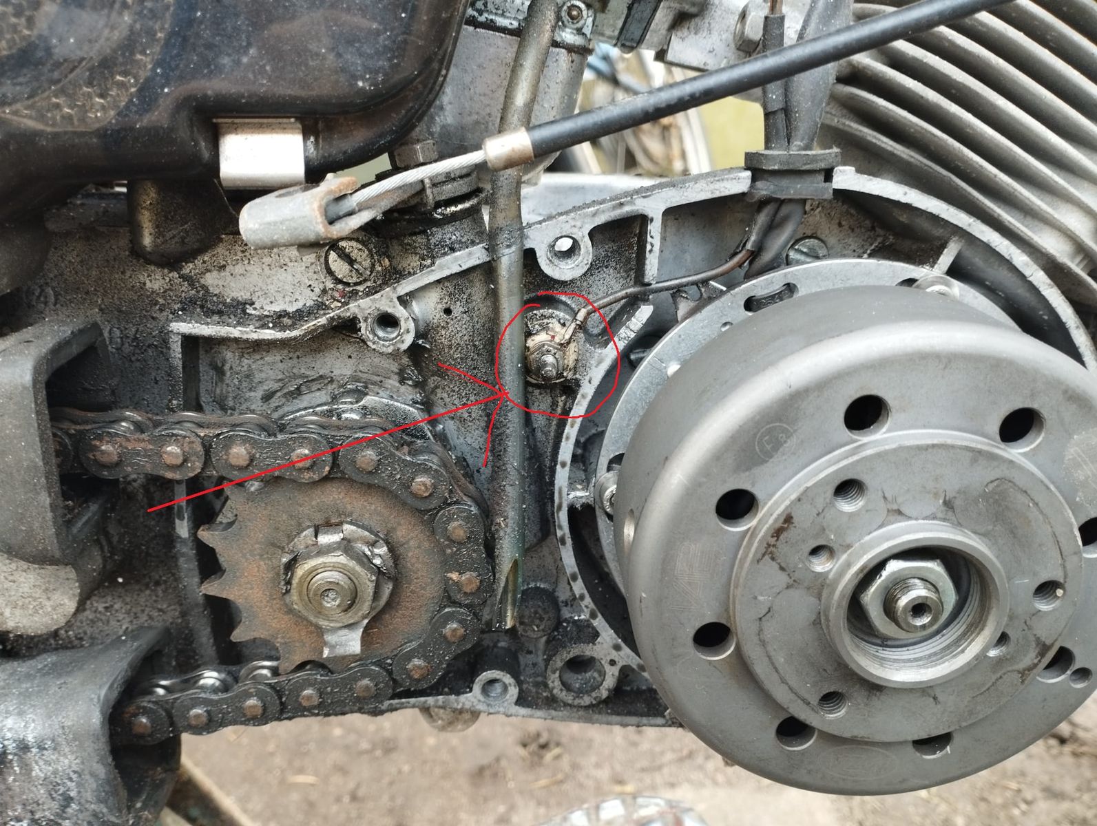

    Meine Simson Star mit Vape hat letztes Jahr im Sommer ihre Ausschaltfunktion im Zündschloss verloren. Nun habe ich endlich mal die Muße gehabt und versucht es zu reparieren. Ich habe mit einem Durchgangsprüfer alle Klemmen überprüft und nur an der 31b Klemme gab es keinen Durchgang. Ich habe dann die Leitung verfolgt und gesehen,dass sie gleich richtung Zündung zu einem Gewinde führt. Da wo die Klemme am Gewinde ist (SIEHT MAN AM BILD) kommt auch kein Durchgang mit Masse raus. Was ist das? Kann ich auch die Klemme einfach auf Masse machen, anstatt auf dem Gewinde da?

  • Ich habe nun noch mal genauer geschaut und tatsächlich habe ich bei 2 also das braun weiße Kabel keinen Durchgang. Ich kann nun also auf 2 einfach woanders mir Masse holen, oder muss ich unbedingt die richtige Ursache finden?
