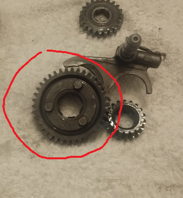

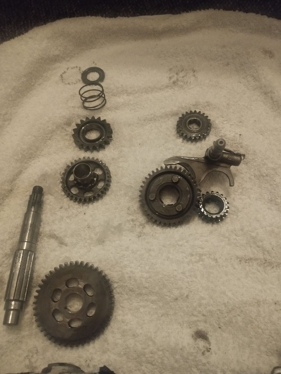

Ich habe meinen Motor (M53) regeneriert und als ich ihn eingebaut habe, habe ich bemerkt,dass der 1. Gang nicht reingeht. 2. und 3. Gang gingen nur schwer rein, wobei der Leerlauf gut reinging. Das einstellen mit den Einstellschrauben außen am Motor für die Gänge half auch nicht. Mich hat es sehr gewundert, da ich das Regenerations Youtubevideo von 2Radgeber für den M53 Motor sehr fokussiert angeschaut habe um keine Einbaufehler im Getriebe zu machen. Ich habe nun den Motor noch mal gespalten und das Getriebe nochmal zerlegt und sehe da immer noch keinen Fehler. Reihenfolge ist von oben nach unten (Foto). Kann es auch sein,dass es von dem Stab kommt der die Leerlaufanzeige macht? Vlt hat der die Gänge blockiert?
