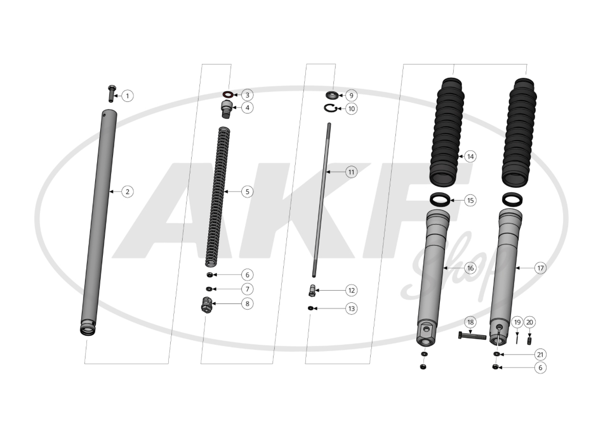

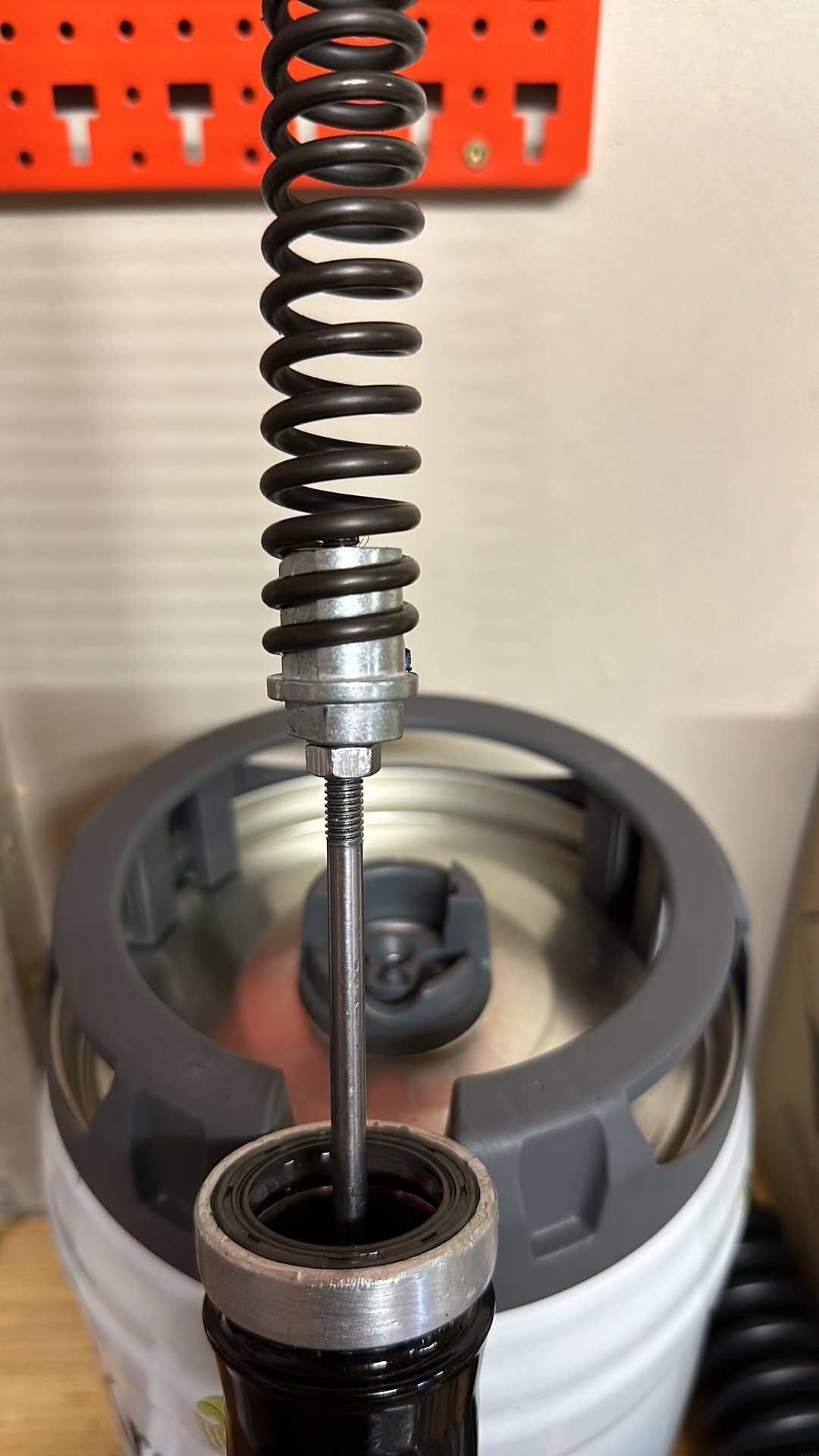

Ich bin aktuell dabei, meine Telegabel zu Warten, habe mir 3,6mm Federn besorgt, beide Federaufnahmen angepasst und habe vergessen, die untere Federaufnahme auf die Stange zu schrauben und mit der Mutter zu kontern. Die Feder bekomme ich nur durch Biegen und Brechen wieder von der Aufnahme, also ist meine Frage, ob ich die Aufnahme auch von unten mit der Mutter kontern kann, auf der Explo im Anhang praktisch nicht Reihenfolge 6,7 und 8, sondern 8,7 und dann 6.

Lass die Mutter weg und klebe die Stange mit Schraubensicherung ein. Das reicht.
Wenn du die Mutter dran lässt, dann wird zu deiner verstärkten Feder zusätzlich noch die Vorspannung erhöht, was den Komfort wieder in Mitleidenschaft zieht.
PS: ich hoffe du hast an "Teil 9" gedacht.
Na klar denke ich an Teil 9, geht mir jetzt wirklich rein um die Fixierung der 8.
