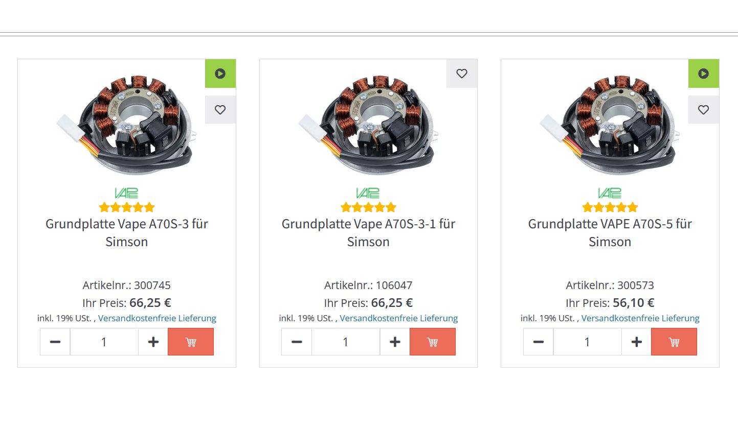

  • Moin zusammen,
    aus der Überlegung heraus, den Reservemotor schon mit Grundplatte und Polrad zu bestücken, fand ich in einem bekannten Online-Shop jeweils mehrere Versione beider Bauteile:
    Kann mir von den Elektroprofis bitte kurz und knackig sagen:
    - worin sich die Versionen unterscheiden und
    - es Kombination gibt, die sinnvoll/empfohlen sind bzw. nicht zusammen funktionieren
    Danke vorab!

  • Hier auf den Diagrammen siehst du den Unterschied: http://www.reichtuning.de/zuendung.php
    Es geht eigentlich nur um die Zündspannung bei einer gewissen Drehzahl. Je nach dem was du für eine aktuell verbaut hast, benötigst du wieder diese Bauteile.
    Leistungstechnisch sind die 70-3 und 70-5 gleich auf, wobei manche quellen angeben, dass die 70-5 110W Lichtleistung bringen soll.
    Die 70-3 funktioniert nur mit der dazugehörigen Zündspule Z71, die 70-5 mit der Z77 oder Z54.
    Rotor A23 funktioniert bei allen Grundplatten für die Vape 70-3, die beiden unterscheiden sich nur darin, ob die Magneten geklebt oder geklebt und vergossen sind. Die anderen beiden sind für die 70-5.
    Bei den A70S3 Grundplatten liegt der Unterschied in der Befestigung am Motor, entweder mit Krallen oder 3 Bohrungen für M53 Motoren, gehen aber beide.
