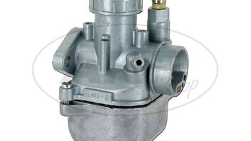

    Du kannst beide Zylinder auch mit der originalen Ansauganlage - also 16er Vergaser sowie das Zwischenstück - fahren.
    Der G65 von JW ist diesbezüglich auch darauf ausgelegt - JW empfielt hier epxlizit keine größeren Durchmesser im Vergaser.
    Unauffällige Anbauteile? Also AOA1 und BVF.
    Da würde ich beide Zylinder für empfehlenswert einstufen.
