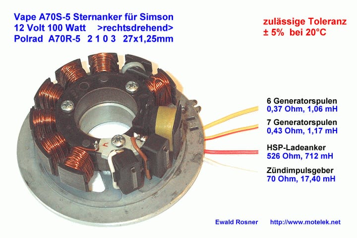

    Nachdem ich den Regler von der Grundplatte getrennt habe (3Poligen Stecker geöffnet), habe ich Widerstände gemessen:
    Regler alle 3 nicht messbar, weil unendlich.
    In Richtung Grundplatte die äußeren (was am Regler dann an gelb und gelb/rot angeschlossen wird) jeweils 2 Ohm.
    Kann die Grundplatte defekt sein oder klingt das hier mehr nach Regler?

    Lima prüfen
    Ziehe den 3-poligen Stecker am Regler ab (gelb, gelb/rot und rot)... - Aber Achtung!!! => Licht muss jetzt aus bleiben!!!!!!!!!!!!!!!!
    AC-Spannungen auf gelb sowie auf gelb/rot gegen Motorblock und anschließend gegen Rahmenmasse messen.
    (bei ca 3500...4500 rpm sollte die Spannung zwischen 40 und 70V~ (AC) sein => Lima OK)
