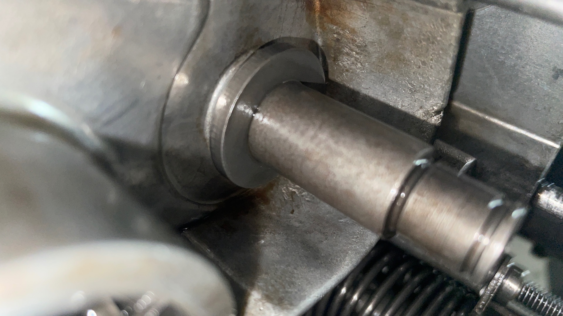

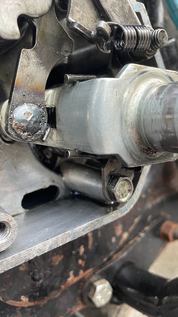

  • Ich habe gerade überlegt:
    Da das Problem nur beim Runterschalten auftritt, kann ich nicht einfach ein wenig oben von diesen Haken in der Walze wegnehmen? Dann würde die Schaltklaue das letzte bisschen Spiel überwunden und das Problem sollte behoben sein... Und wenns nicht funktioniert kaufe ich so oder so eine neue Walze.
    Was meint ihr?
    Oder ich nehme an der Schaltklaue selber ein bisschen weg.
    Einmal editiert, zuletzt von Adriansimson (17. Juli 2024 um 09:30)
  • Hab das Problem jetzt gelöst, indem ich eine neue Schaltwalze, eine engere Anlaufscheibe und eine andere Feder für die Schaltklaue verbaut habe... ich tippe bei all den Punkten trotzdem auf die Schaltwalze...
    Dennoch vielen Dank für eure Hilfe!
