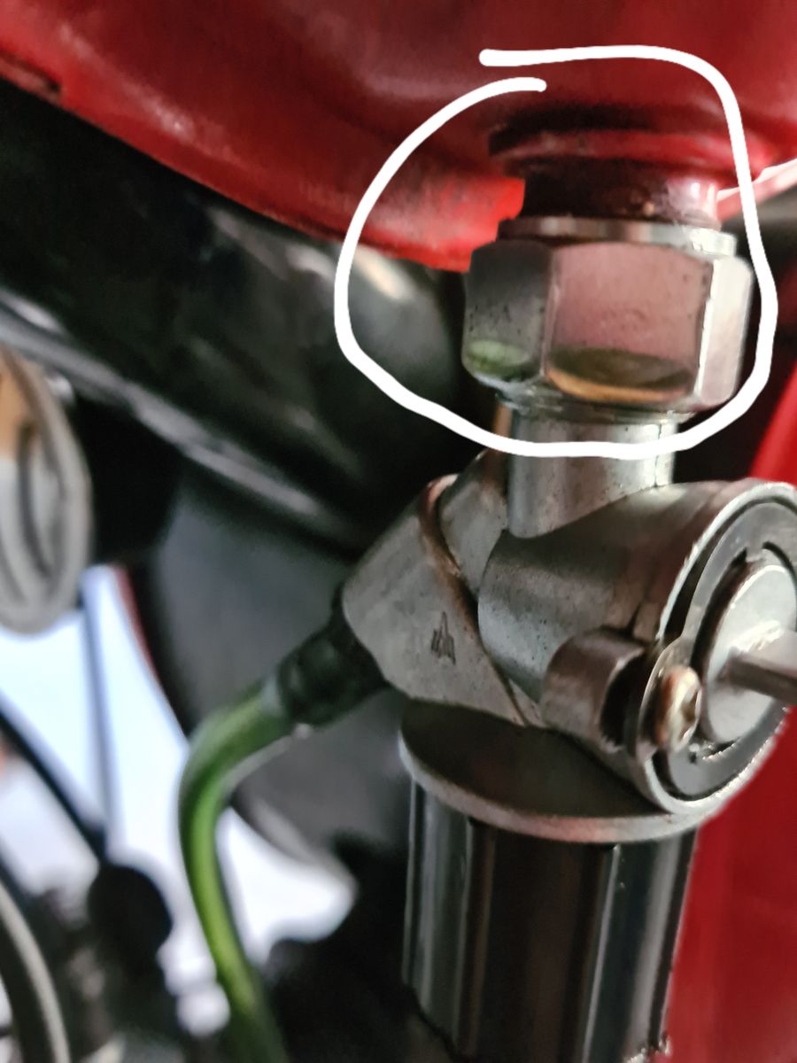

  • Moin, irgendwas bei meinem Moped ist undicht. Das Benzin läuft dann anscheinend über den benzinhahn über den benzinschlauch auf den vergaser, denn immer wenn ich da mal putze ist dies feucht. Im Bild ist nochmal zu sehen, wie es aussieht, nachdem ich es wegewischt habe und dann nach drei ragen geschaut habe wie es aussieht. Ich denke mal es kommt vom Benzinhahnanschluss, allerdings ist die Oberkante der Mutter, welche den Benzinhahn am Tank hält relativ trocken, aber am Rand ist sie nass. Ist die undichtigkeit noch tolerierbar oder muss ich handeln? Was denkt ihr, was undicht ist?
    PS: So sieht es nach drei Tagen, nach vollständigem wegwischen des benzins aus. Auch auf dem vergaser ist es feucht. Der benzinschlauch ist auch feucht.
  • Ich hab kürzlich einen Tank gekauft, der hatte auf der Dichtfläche des Benzinhahn Dichtrings einen kleinen Cut genau flächig. Hab das mit ner Feile Plan gefeilt und is super dicht. Dort vielleicht mal schauen ob die Fläche Plan ist.
