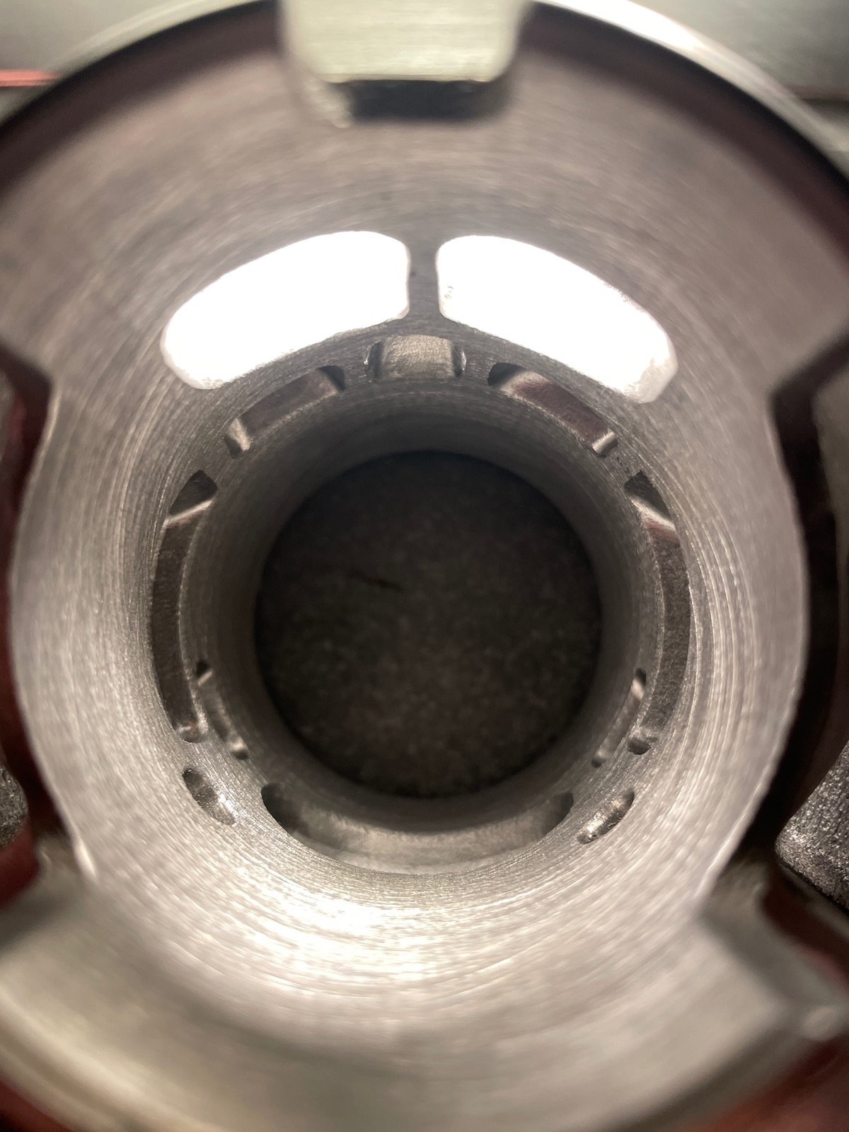

• Als Membraner müsste der komische Einlassflansch egal sein, der wird weggefräst, Kurzansaug genau so.
    also soll laut deiner schablone der steg im Einlass entfernt werden?
    Warum kein hinterführter Boost, so mache ich es zumindest beim 85G:
    Mit freundlichen Grüßen
    Raceleague
  • Ich würde die Hauptströmer nie Richtung Auslass erweitern!
    Kommt drauf an wie gut man es gefräst bekommt, man muss den Winkel halt aggressiv richtung Einlass strömen lassen, aber du verlierst untenraus sehr wahrscheinlich was, muss man je nach System testen - NIE würde ich daher nicht unbedingt sagen.
