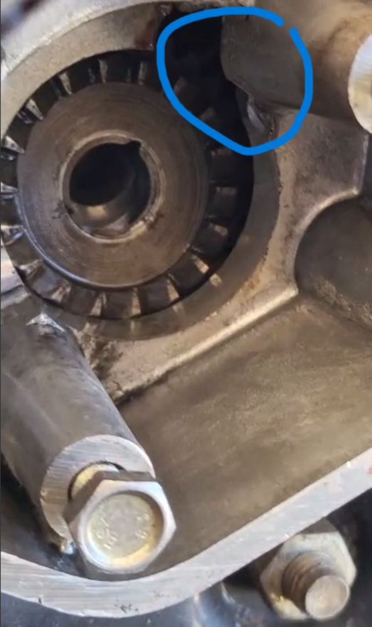

    Ich habe das Problem, dass ich beim Kicken mit dem Kickstarter keine "Begrenzung" mehr habe bzw. diese zu spät kommt und der (Enduro-) Kickstarter deshalb immer gegen den Fußrasten Träger schlägt. Auch ein steiler stellen des Kickstarters ist keine praktische Option, da dieser dann zu weit nach vorne zeigt...
    Ich vermute stark, dass es daran liegt, dass das Gehäuse (siehe Foto) durch Zuviel, zu hartes kicken zu sehr gelitten hat.(könnte das der Grund sein?) Der Stift und der Schweißpunkt am Mitnehmer sind in Takt und nicht abgebrochen oder abgenutzt. Könnte man das Problem beheben, indem man den Schweißpunkt vergrößert oder mache ich mir da eher noch mehr kaputt. Gibt es da bessere Möglichkeiten außer das Gehäuse auszutauschen?

  • du wirst da nicht viel machen können. ich habe meinen Endurokicker immer flacher angebracht. Und zwar so,daß er nach max 1/2 Umdrehung der Welle gegen den Fußrastenbock schlägt. Somit ist gewährleistet,dass der Mitnehmerpin nicht hinten anschlägt und nach und nach das Gehäuse frisst,
    Mit der Zeit hat man es dann raus,den Kicker rechtzeitig zu entlasten
